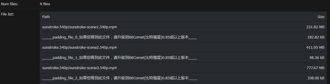

希望优化制作torrent时的“文件按分块大小对齐”功能
有大佬解释过这个功能
制作torrent时,若勾选这个功能,一些PT站网页端的文件列表会出现”_padding_file?如果您看到此文件,请升级到BitComet(比特彗星)0.85或以上版本" ,如下图
虽然实际下载时会自动隐藏,但在其它下载者查看文件列表时还是会造成不便,尤其是文件数量比较多的时候。
我试了下qbittorrent,勾选优化,也不会产生这个问题。不知道是PT站对qbittorrent的支持更好,还是qbittorrent用了什么特别的解决技巧。
不知道bitcomet能不能对这个问题优化下。
虽然不算大问题,但PT站用户的体验影响还是比较大的 :heart:
qbittorrent也会产生 你可以看到一些文件名为0的文件,而不是这么长,所以可能没注意,你仔细看看,只要使用对齐都会有这种文件的
最好的解决办法是改动pt站的源代码,在打开种子文件内发现赋予-p参数时候就隐藏相关文件不在浏览器显示出来
等会我上电脑试试翻一下pt源代码改改,看能不能改掉
如果现在某些pt站管理员有要求的话,可以等代码修改后的php文件,或者先不使用对齐来制作种子
从NexusPHP的原版源代码里面发现显示种子所有文件相关的代码文件是viewfilelist.php,我看看怎么改
若站点支持 Bittorrent V2, 自会处理此问题, 这不是客户端应该操心的内容.
我改了下 直接把这个查看文件功能隐藏了,这样就看不到区块文件了
