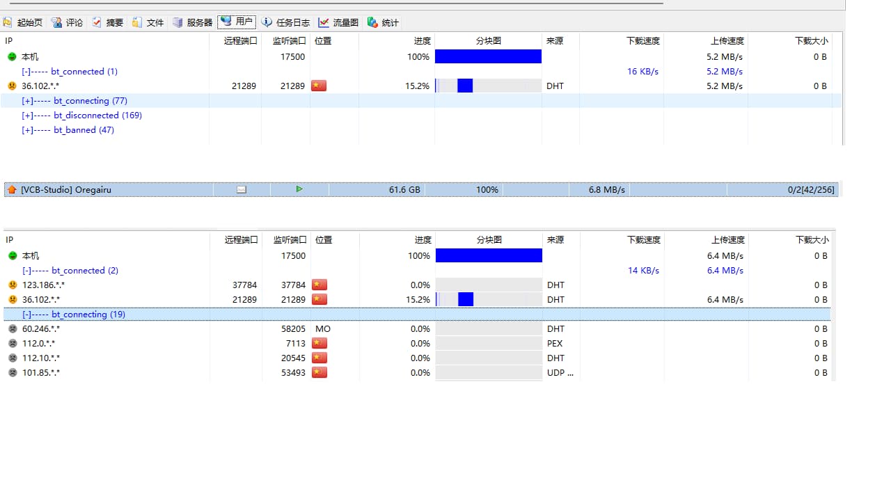

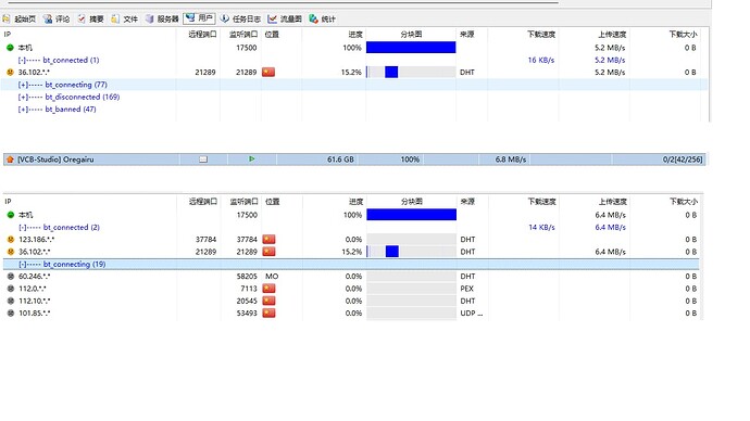

求大佬帮忙解释解释这是什么情况,是好是坏?
   起初我下好某一资源,保持着做种状态,某一用户进度一直都是15.2%,别的用户都是无上传下载进度,他的进度没见涨,但我这边却一直在高速上传,拦截该用户后上传速度才降下来,请问这是什么原因呢?这属于什么行为呢?
   再过几天我发现来源于DHT连接的用户下载进度都是在15.2%,且一直占用我的上传速度,有大佬解答一下吗?

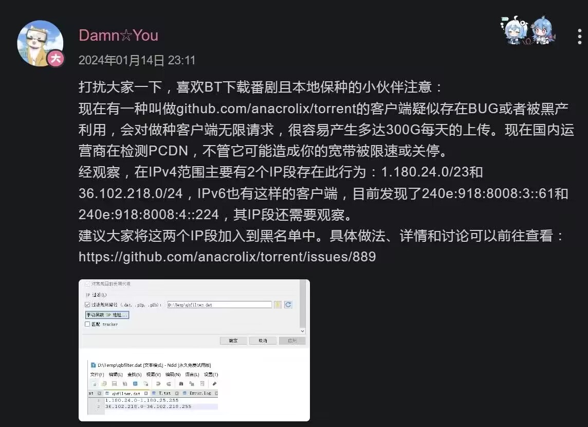

这篇帖子中很多人包括我也遇到了这种用户,进度不动,一直吸血。
看你图中该用户的ip地址好像和这篇帖子里的位置一样,都来自内蒙古,所以应该是最近莫名其妙出现的吸血鬼。
你可以右键列表首行,把用户使用的客户端显示出来,看看id是不是GT0003,
github.com/anacrolix/torrent (devel) (anacrolix/torrent unknown) (n/a)
如果是的话在高级设置反吸血GT0003把它ban掉就行了。
建议阅读:比特彗星 常见问题的收集与解决 - #48 ie12
感谢大佬!下次碰见就没那么笨鸠了。 :smiling_face_with_three_hearts:

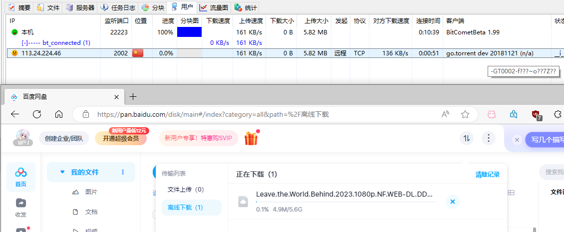

听说是百度云重新开放了离线下载功能,然后服务器有bug
最近整个BT圈的人,都蛮多人在讨论这个事情的
有复现
在工信部官网查询ip地址信息,只能查到是家庭宽带,并不是服务器使用的,没有什么有参考价值的信息
http://ipwhois.cnnic.cn/index.jsp
要是有心人可以通过ip预留的电话去滥用报告试试,应该能查出来是谁在乱搞
不过我刚刚测试了,百度网盘这几天确实重新开放了离线下载,实测不是百度网盘,百度网盘的ip地址是 113.24.224.46 端口2002,不要错怪百度了

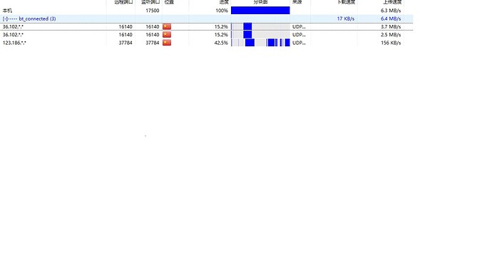

我也遇到了这个客户端进度一直是0上传5M/s,不过我用的是单位的网,今天已经屏蔽了 :joy:
不过纯真IP数据库显示其为 数据中心IP
简单扫了一下端口 有点可疑
