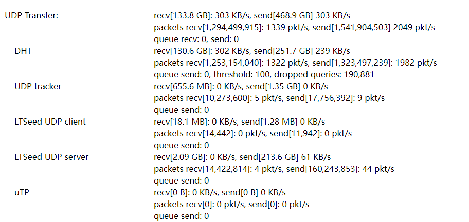

我弄了个公网ip,但是没办法访问自己的比特客户端的对外ip和监听的端口号,这两个是怎么回事?他俩的ip和端口号自动加入了dht网络了么?还有国内使用一些大型的dht网络的节点和端口号是不是访问不稳定,我访问经常超时,使用UDP协议访问的

我有个作业是这样要求的,在服务器安装了比特彗星,然后进行种子资源分享,也有公网ip啥的,现在在本地java写的代码,然后想访问我这个自己的稳定的节点,但是链接都是超时,不知道为什么,比特彗星在运行期间会一直链接dht网吧,他的ip地址和端口号不是自动的回去dht网络节点注册成dht网络么,但是现在本地链接就是超时,用公网ip加端口号也不行,就很难受
比特彗星可以做成DHT超级节点服务器的,只要运行客户端起来处于托盘后台运行就行了,比特彗星DHT可以代替市面上的

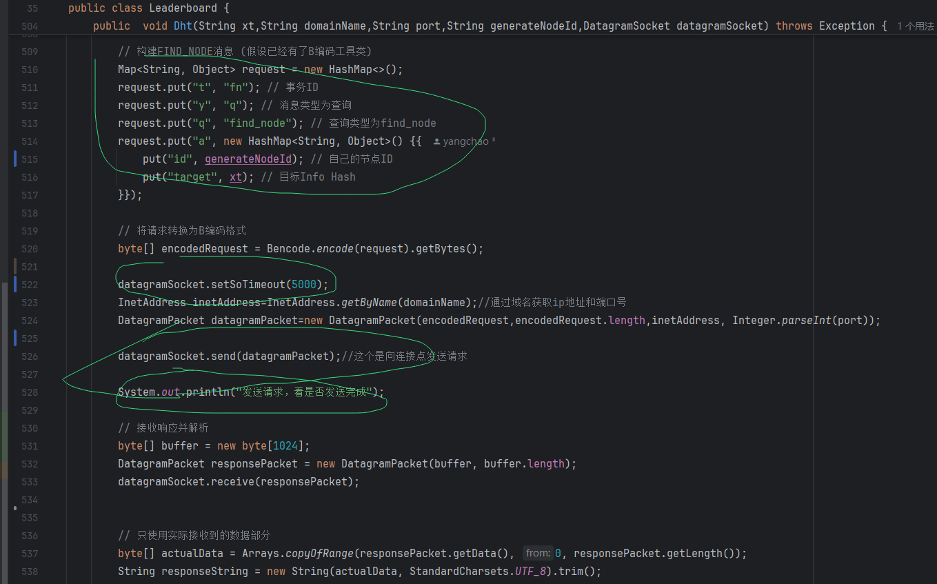

基本上大差不差,也是udp信息,就是一直链接超时,大佬有没有实际的测试的办法,或者测试链接点确实存在,然后我依照代码找问题
你可以把你的代码让ai找一下哪里有问题,一般来说是调用库,而不是自己去写代码实现,例如ai提到的JXTA库

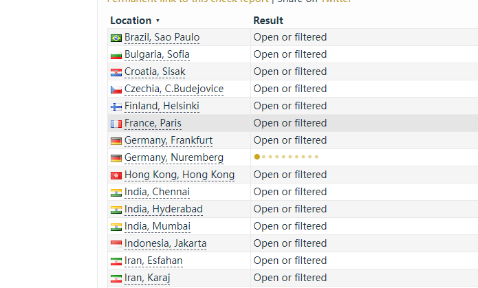

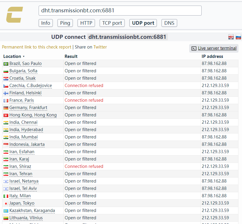

这个网站可以测试udp是否能成功连接
https://check-host.net/check-udp?host=dht.transmissionbt.com%3A6881
例如测试
dht.transmissionbt.com:6881
返回结果Open or filtered代表服务器可连接
这个库也是很久了,,,,十几年前就有了,现在只能手写了
结果Open or filtered代表服务器可连接,是连接成功,接下来就是你的代码问题了

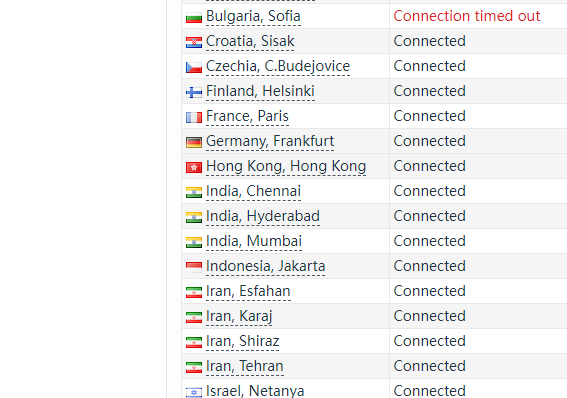

connected是测试的tcp吧?是代表连接成功tcp,udp是Open or filtered
是的,是tcp,好的,这个代码哪里出问题了,是b编码错误?
能用库实现就别自己造轮子写代码,先把代码改成调用库去试一下,如果不行才考虑自己写
一般来说py的库比较全比较新,java确实用的人比较少
文档斗找不到,用不了
这些库都十几年前就有了
