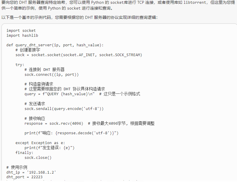

要向您的 DHT 服务器查询特定哈希,您可以使用 Python 的 socket库进行 TCP 连接,或者使用库如 libtorrent,但这里为您提供一个简单的示例,使用 Python 的 socket 进行连接和查询。
以下是一个基本的示例代码,您需要根据您的 DHT 服务器的协议实现详细的查询逻辑:
import socket
import hashlib
def query_dht_server(ip, port, hash_value):
    # 创建套接字
    sock = socket.socket(socket.AF_INET, socket.SOCK_STREAM)
    try:
        # 连接到 DHT 服务器
        sock.connect((ip, port))
        # 构造查询请求
        # 这里需要根据您的 DHT 协议具体构造请求
        query = f"QUERY {hash_value}\n"  # 这只是一个示例格式
        # 发送请求
        sock.sendall(query.encode('utf-8'))
        # 接收响应
        response = sock.recv(4096)  # 接收最大4096字节, 根据需要调整
        print(f"响应: {response.decode('utf-8')}")
    except Exception as e:
        print(f"发生错误: {e}")
    finally:
        sock.close()
# 使用示例
dht_ip = '192.168.1.2'
dht_port = 22223
hash_to_query = '93d30517d56c09542aee5595d6eacea607d01b83'
query_dht_server(dht_ip, dht_port, hash_to_query)
请确保根据您 DHT 服务器的具体实现来修改请求的构造和解析响应。如果您有相关的协议文档,可以根据其要求构建查询和解析响应。

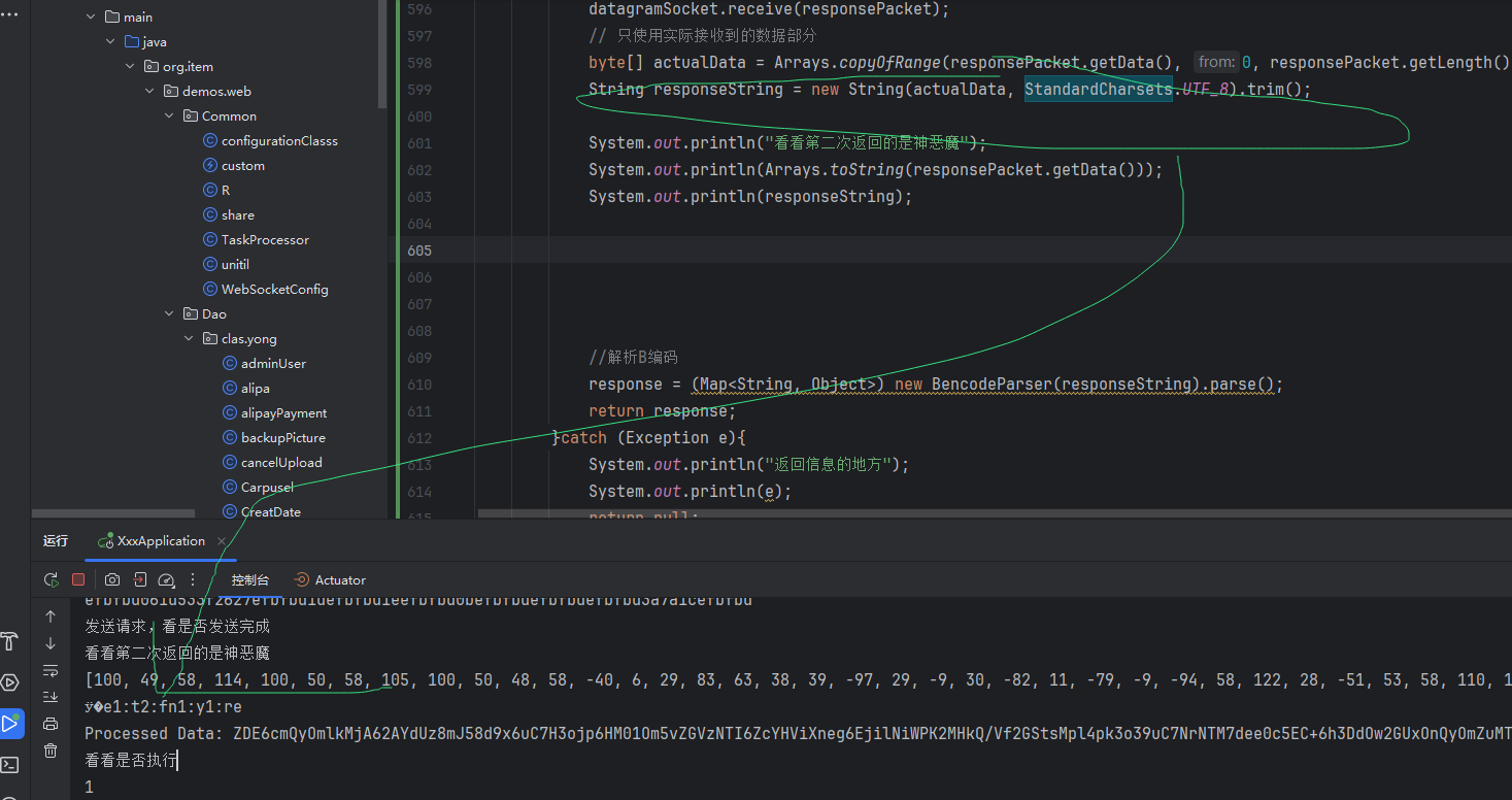

基本上也差不多,py使用socket,java使用datgramsocket
就是通过域名端口号连接不上,不知道为啥
返回数据一部分解码出来时乱码,醉了
如果是国内服务器 域名需要备案,否则会被云服务商拦截,直接用ip形式吧 获得数据后 解码的话用bencode解码
这玩意要涉及底层而数字转换呀,哎,真难
我直接用的服务器,没有用域名操作,解码已经解出来了
