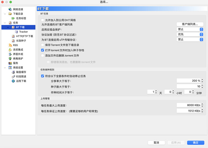

2、近期按照论坛大神攻略,从选项、高级设置修改了两个参数:network.max_udp_pkt_per_sec,调整为10,dht.udp_send_queue_threshold,调整为300,勾选掉“允许加入公众DHT网络”,下载新文件的时候,前一分钟网速3M左右,一分钟以后基本上就归零,稳定后下载速度60KB/s,以前2个小时的视频,现在3天也下载不完。

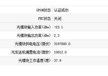

红灯一般是光纤断了,检查下光衰是多少?-29以内才属于正常
路由器是时好时坏,只要不下载,网络都是正常的
光衰过低的表现就是一旦开始用网速就会导致丢包或者断网

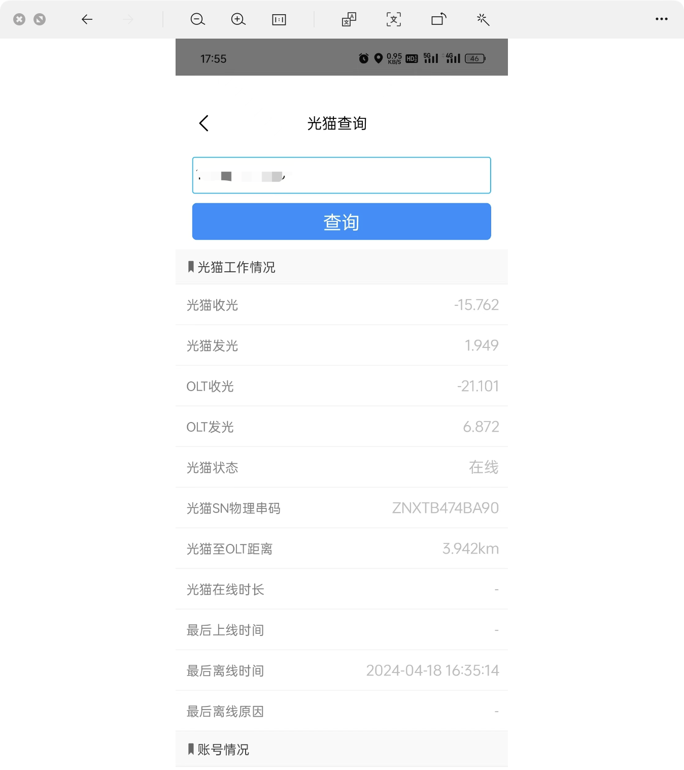

你可以登录光猫检查一下光衰情况,看看是不是数值太低了
DHT网络禁用了也不行吗?
是的,可以看一下配置可对。
这个是刚查的。

截图看起来光衰正常的,把路由器拆了,电脑直连光猫上网还会发生红灯情况吗?

额 那先把反吸勾上

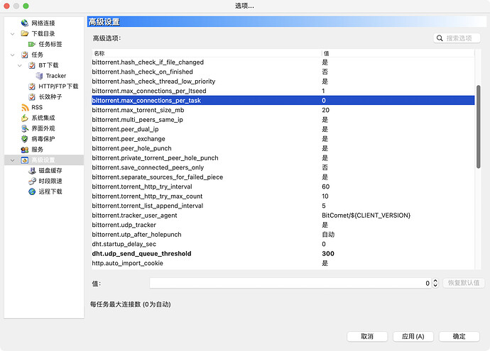

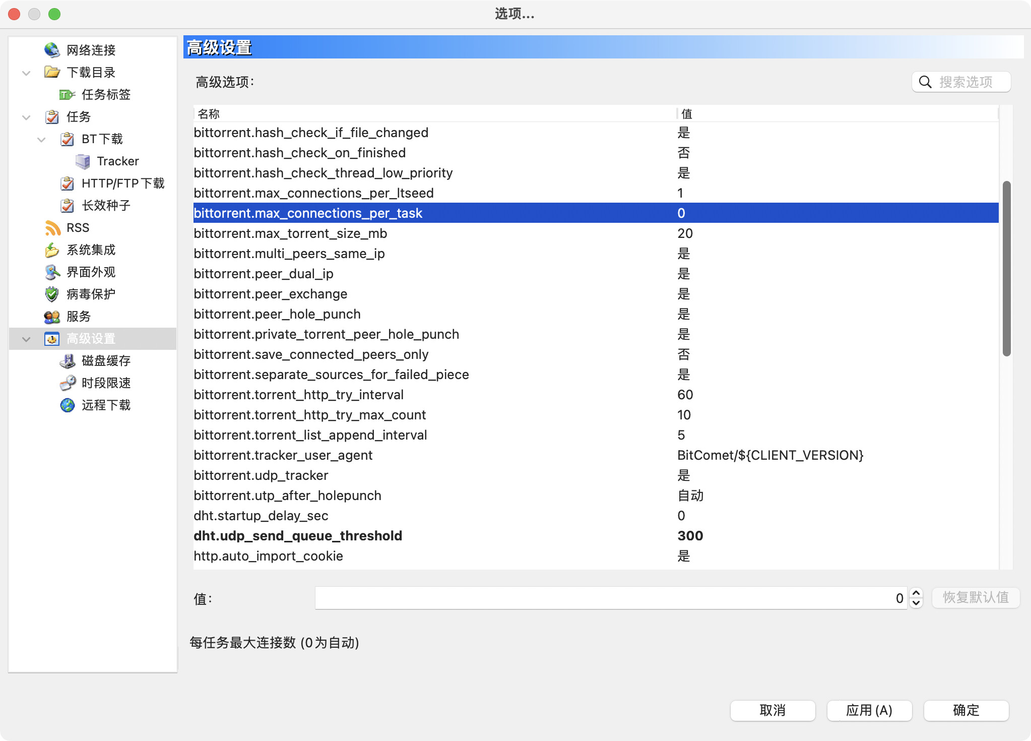

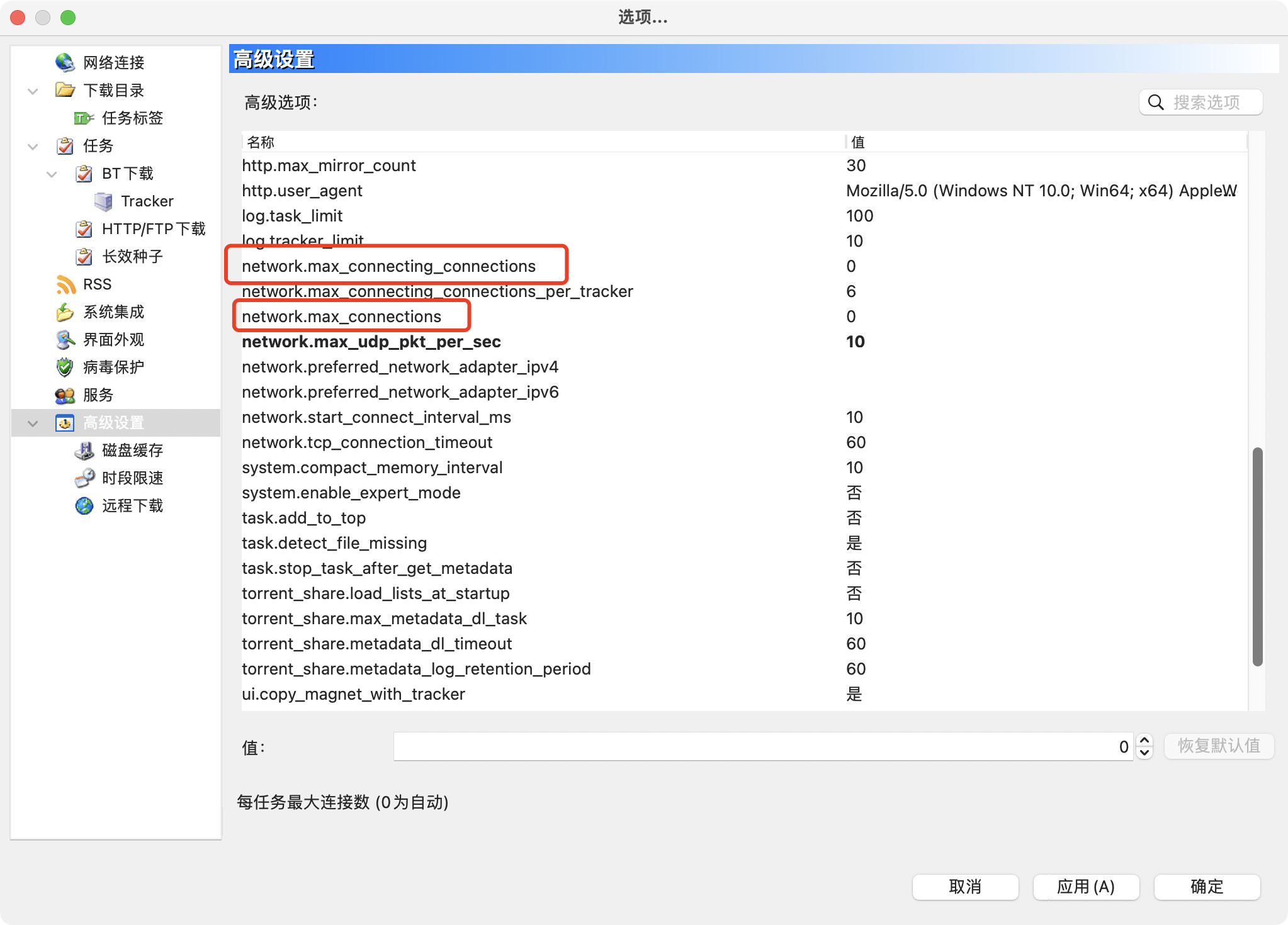

再看一下高级设置中的
network.max_connecting_connections
bittorrent.max_connections_per_task
network.max_connections
这三项的值

三个数值均为零
命令运行吗?运行完后截图发一下
这三个值没有问题
