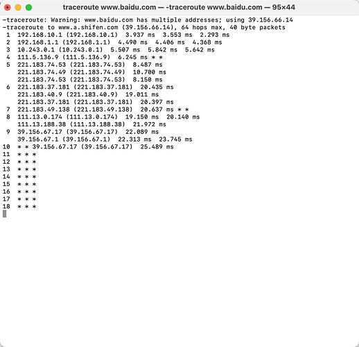

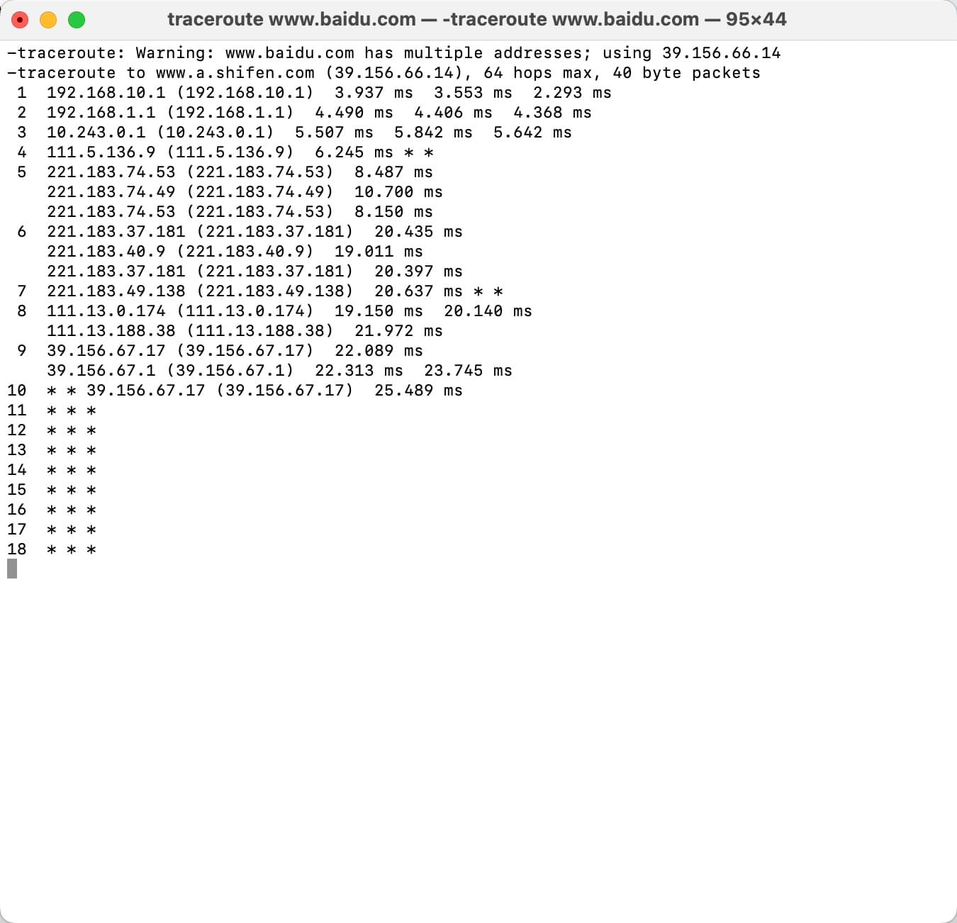

拓扑是“光猫-ISP路由器-MAC”吗?ISP路由器红灯,日志有说什么吗(没有日志就算了)?光猫有什么异常情况吗?
可以尝试以下操作排障:
1.用ISP的APP绑定光猫和ISP路由器看看有什么提示。
2.把拓扑改成“光猫-MAC”,一般ISP不会专门设个坎不允许用户这么连接吧?有些ISP会在光猫套一层NAT,ISP再套一层NAT,就当少个设备少个干扰。
3.关闭DHT或修改接入DHT的时间:如果还是典型的“1分钟之后掉速”,则考虑ISP识别了BT流量并进行了QOS可能性大,因为“不桥接”或者“使用ISP赠送的路由器”都有可能让ISP更好的掌握你的流量特征并QOS;如果关闭DHT之后就好了,那就是DHT相关。
以上建议纯编,没有经过实践,不保证100%有效。/doge
