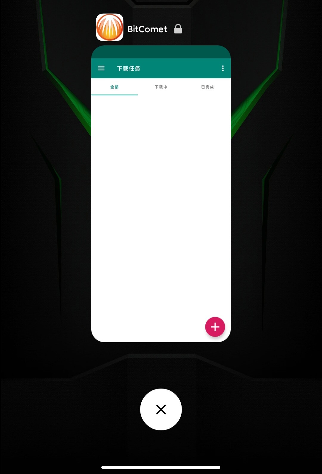

手机设置-wlan-wlan助理-关闭网速模式

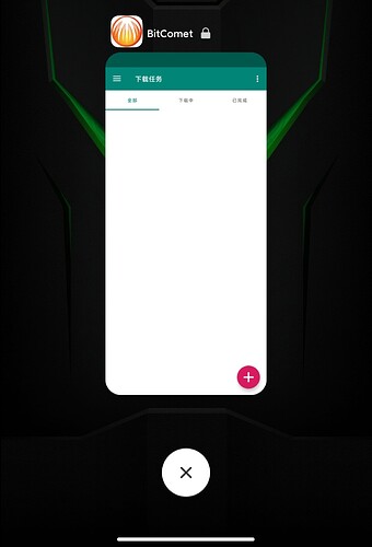

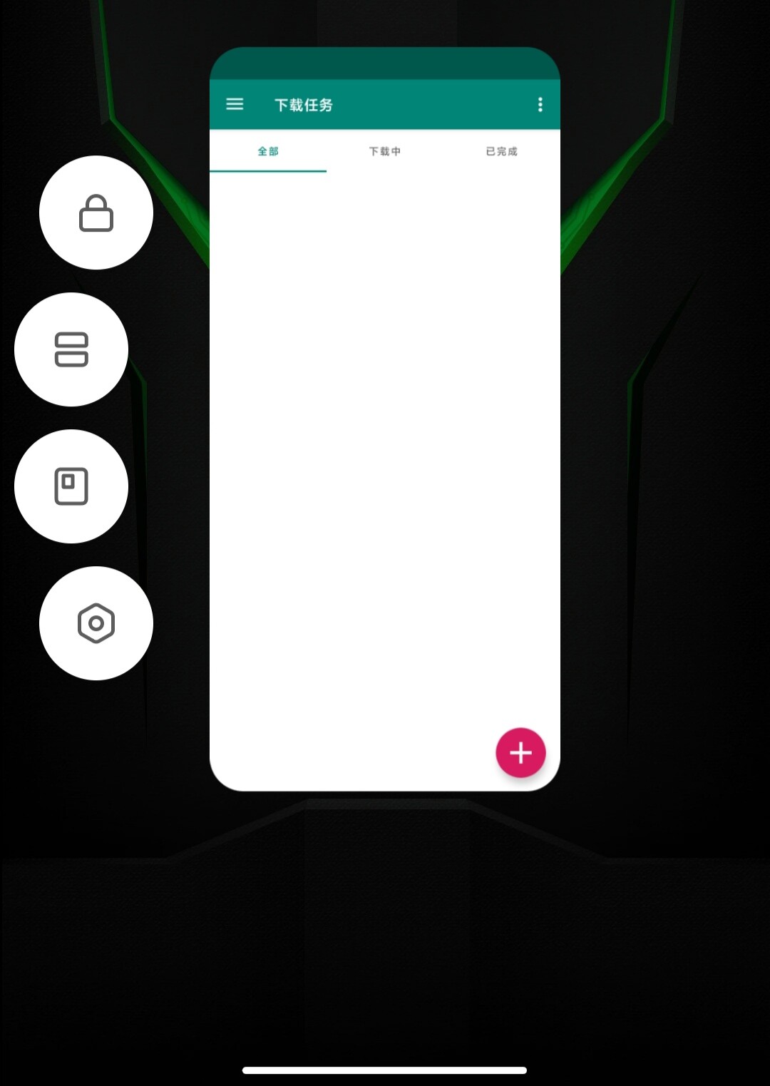

全面屏手势打开最近任务,长按彗星,上锁

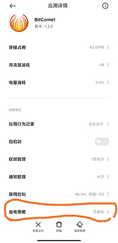

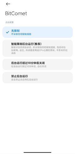

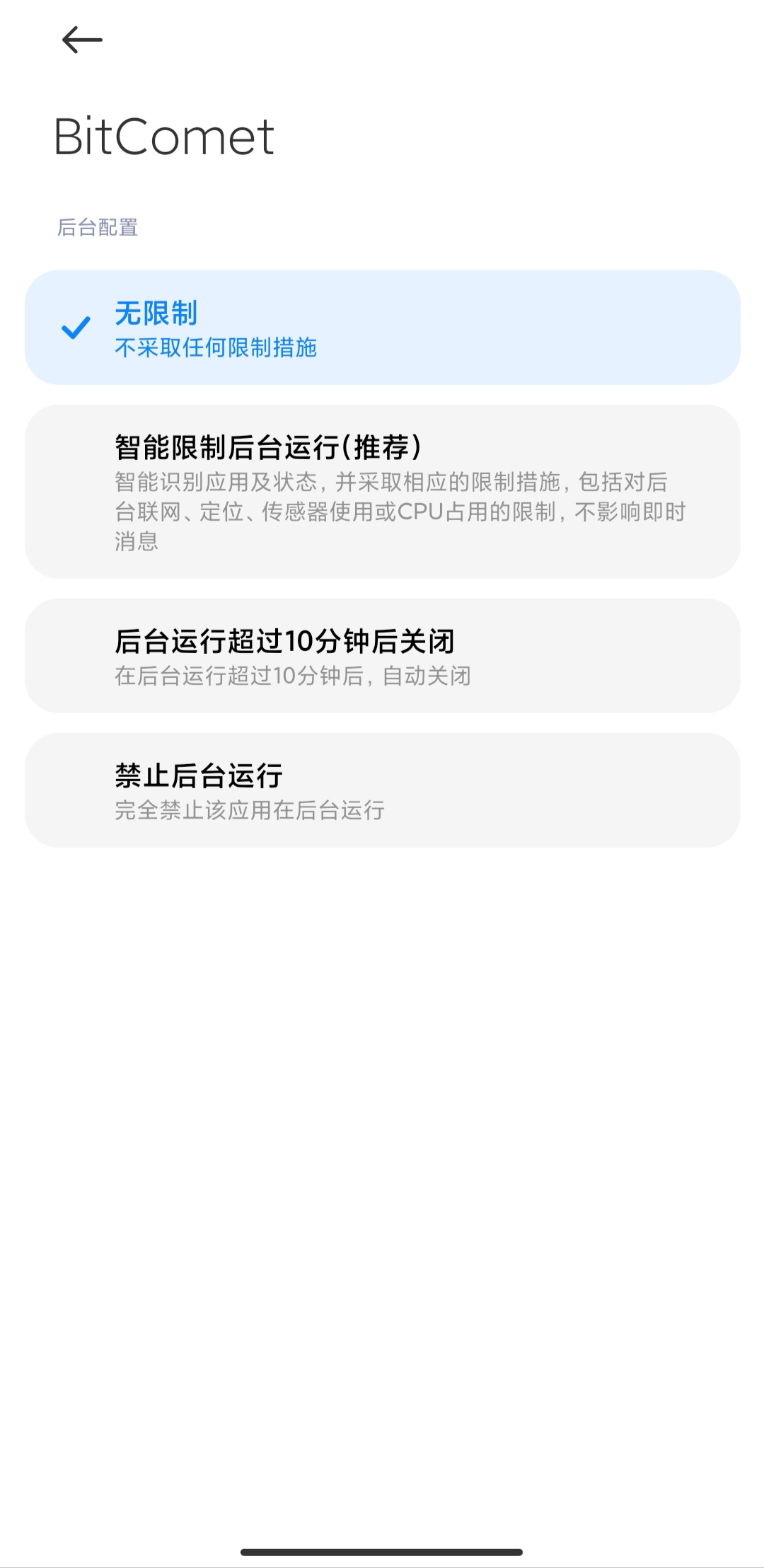

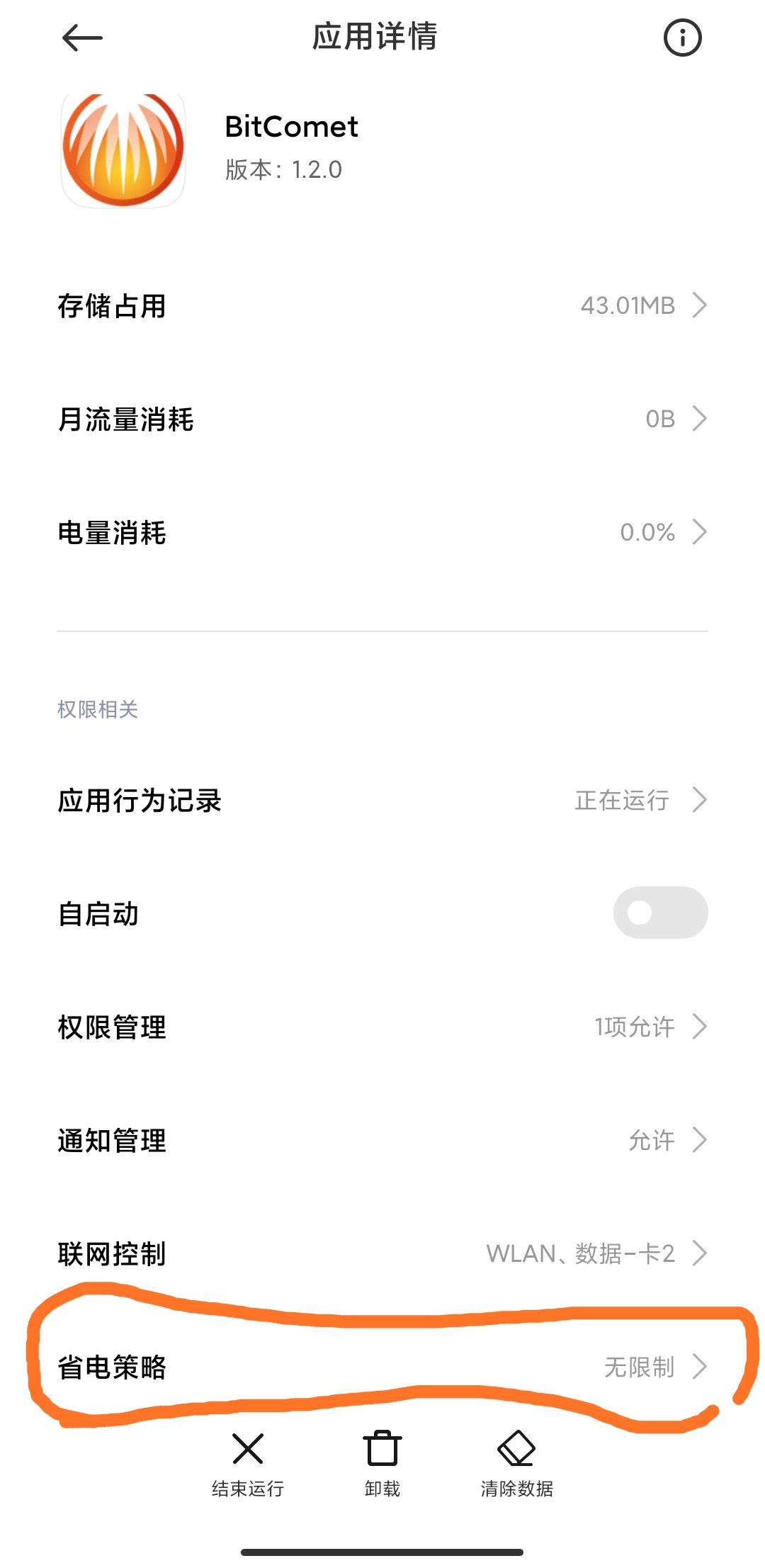

小米手机的话。呼出任务窗口,然后长按,设置自启动(防止上锁后长时间后台不操作自动杀掉),省电策略无限制(防止切后台断开网络),并且加锁(允许在后台常驻)让其常驻后台就行了
MIUI默认不允许后台程序长时间工作
