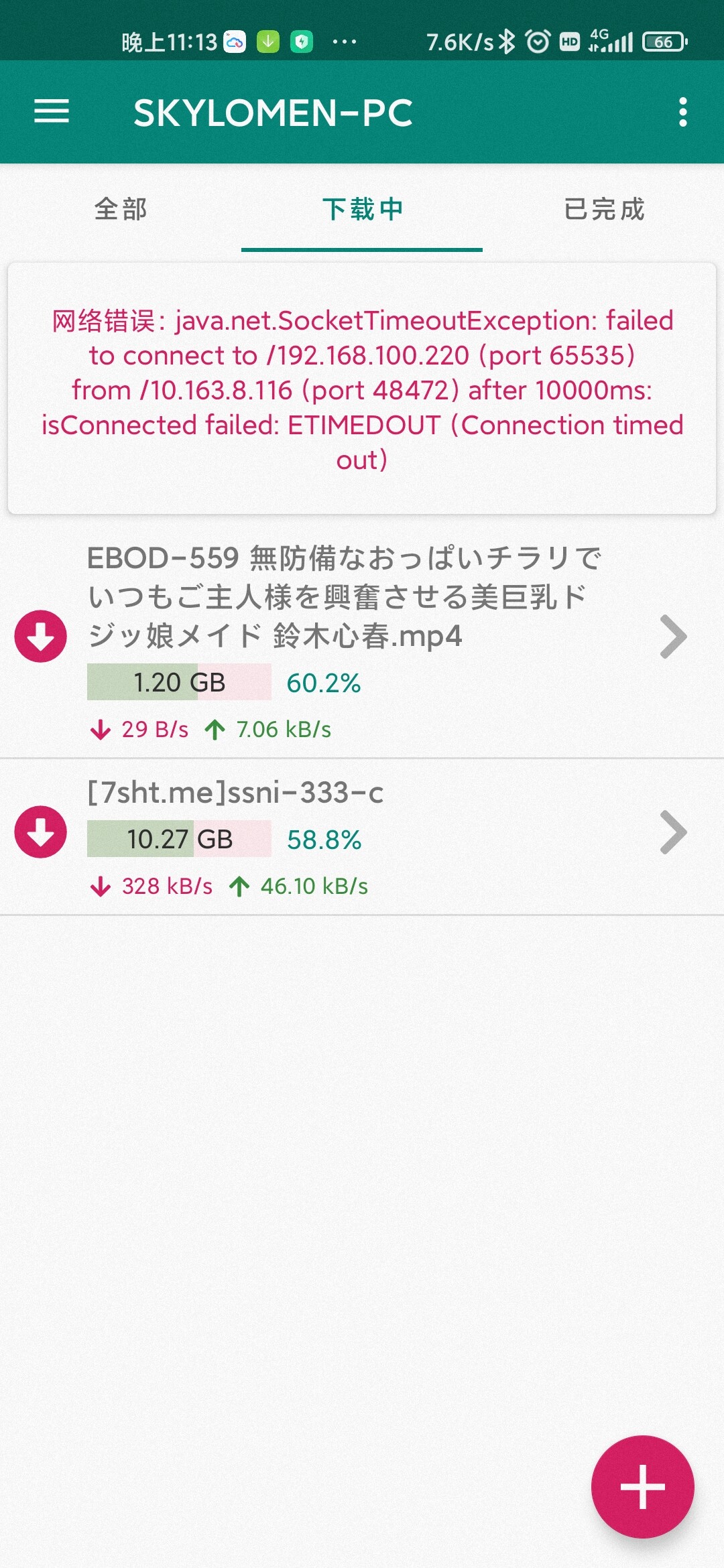

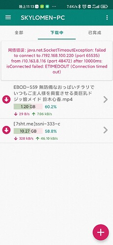

删除绑定后1.3版本又添加不上远程链接了,我觉得原因可能是即使能绑定,手机bitcomet也无法获取外网ip以及端口号。

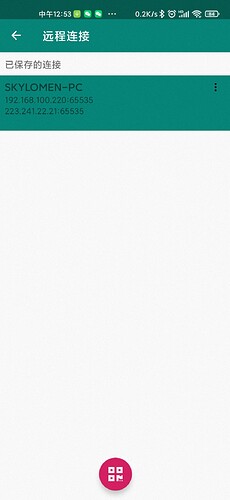

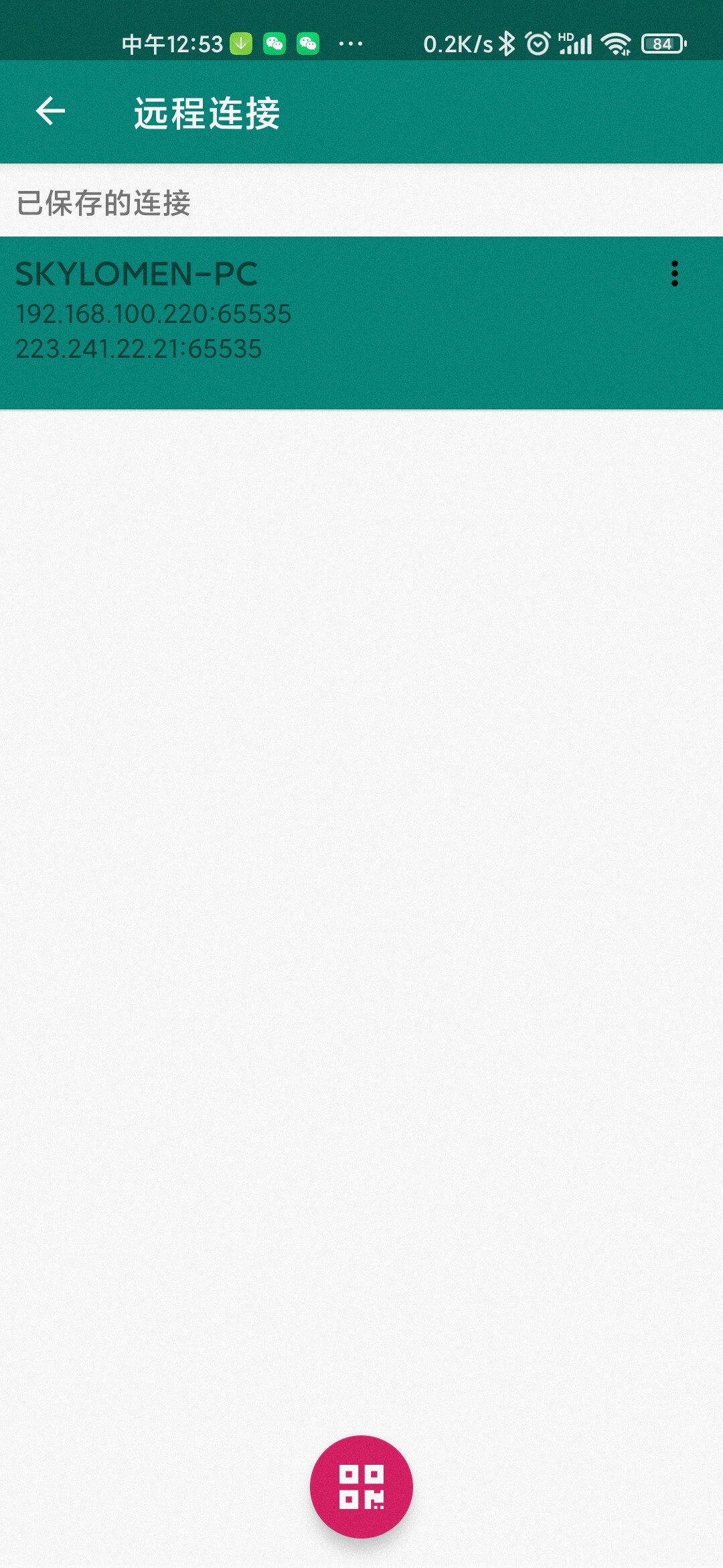

bitcomet手机版绑定信息那你截图看看?把内网ip删除试一下?只保留外网ip

这个你可以在电脑上花生壳软件中,或者路由器里面做个DDNS,自动刷新公网IP,然后点击右方得三个点,然后把DDNS地址填进去就行了。

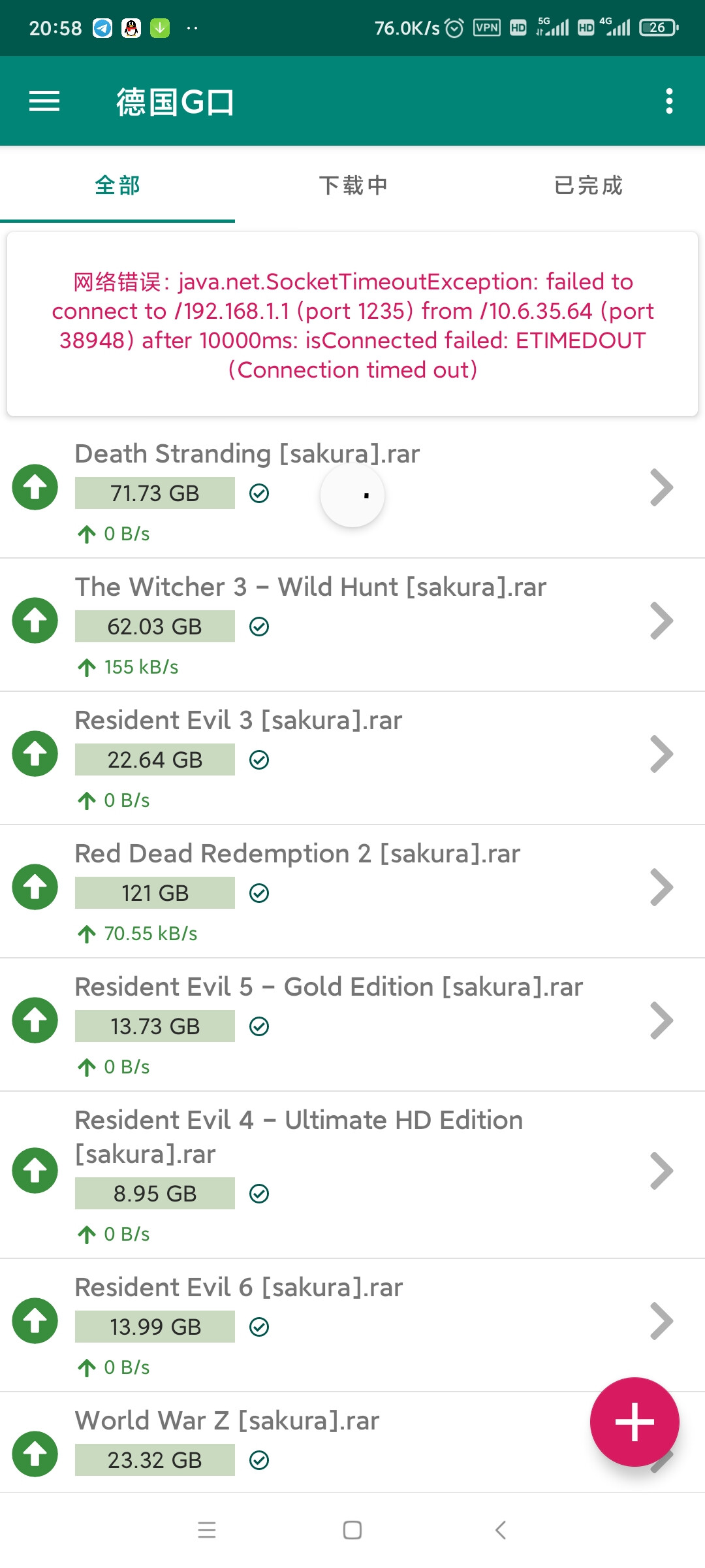

软件现在视乎没有判断逻辑,始终链接第一行的内网IP,要在外部访问你要点三个点然后把第一行删掉。
算个app的界面问题,很早以前就这样了,目前还是只能链接第一行
好的,去试试。
如果连接失败,会自动切换到下一个ip地址尝试连接
建议您换个小点的端口号试试。另外v1.3.1已在官网发布了
通过在手机端远程连接处删除两个数字ip及端口号,仅设置为域名+端口号,已能做到外网推送下载任务到pc了,此问题已解决,感谢各位的帮助!
