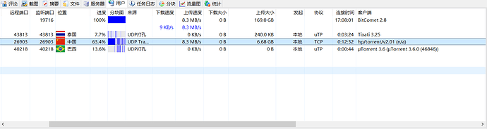

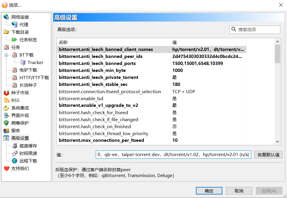

很早就发现这个问题了,即使在高级设置里添加封禁的客户端id也不能阻止其吸血,完全无效的功能。
有用的办法就是允许的客户端设置里取消勾选其他客户端,但这样会误杀很多小众客户端。早就建议过客户端设置里完善一下其他小众客户端名称,根本没人理会
另外我还在思考一个问题:为什么正规bt有的资源即使有种也限于网络环境下载不到速度,而吸血客户端总是能满速下载,甚至抢过正规bt软件的资源?是正规bt软件技术落后了吗?吸血客户端技术更先进?
检查你设置“BT下载”中“启用反吸血保护”一项是否为自动或严格。
另外,你的peer_ids的值填的是错误的。
吸血客户端收集与解决方法 - 比特彗星(BitComet) - 彗星論壇 (cometbbs.com)
呵呵填的是peerid不是用户id
要使用英文的, 而不是中文的,

應該是用戶的客戶端簡稱. 下圖的才是 peer id
但問題是顯示的 peer id, 無法即時 copy 取得, 只能截圖後照打再貼到相應欄位
太耗時了. 如果可以即時取得, 就可以短時間內抓到.
不過那些 id, 我一直放著, 後來再抓到的並不是同一個 ip
有點懷疑它的正確性.
