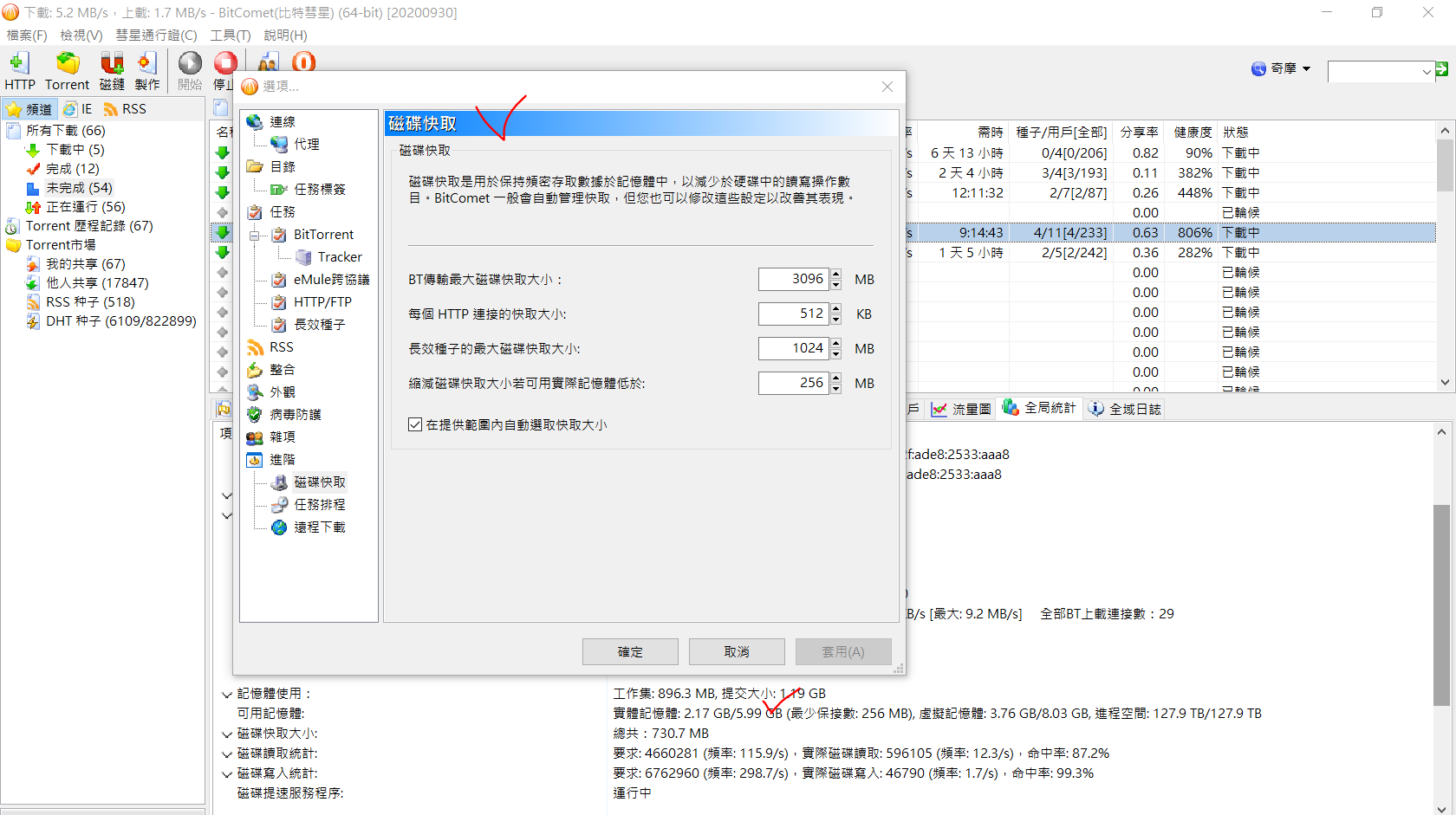

你的記憶體跟磁碟快取設定是否合理… 另外是否有中毒多少也會影響…

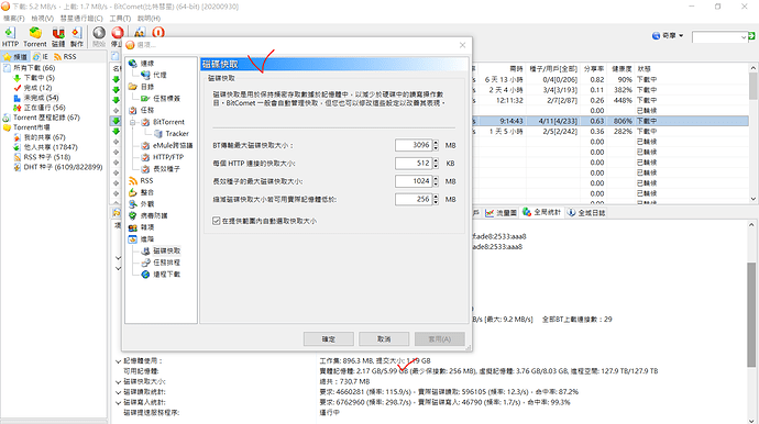

感謝回覆,但我設磁碟快取都很大,也都有安裝防毒定時掃毒,這問題真的很困擾。
勾选自动管理试一下

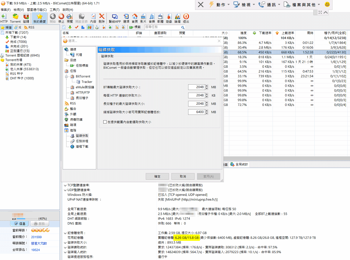

發現你的虛擬記憶體吃粉大… 26.8-8.26 = 18.54G, 猜測任务完成或暫停… 是否會大量調用虛擬記憶體結清…
先前有反應虛擬記憶體巨大會有卡頓幾秒問題(硬碟資料交換比RAM慢)… 不確定是否相關…

勾選自動管理快取大小我也勾了,
我本身電腦是16GB的內存記憶體,
配備已經算不錯了,但下載的任務檔案不管大或小,
任務完成就卡死30秒到1分鐘,
實在是找不出到底是什麼問題。

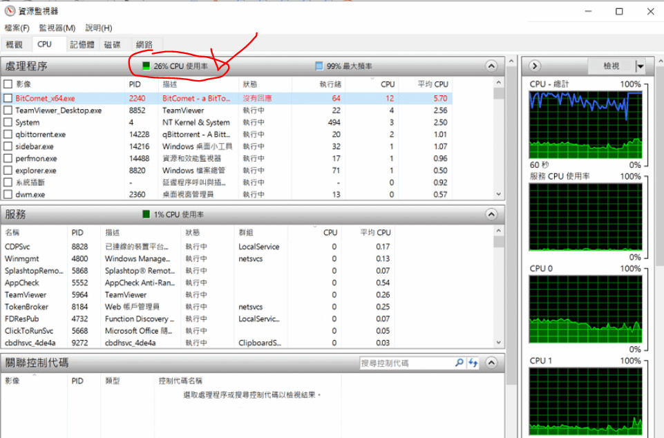

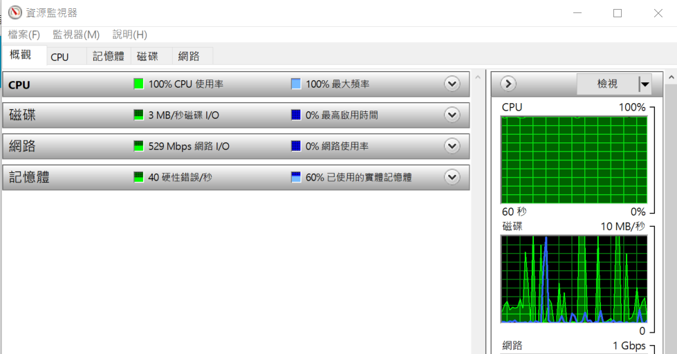

卡死的时候看任务管理器,是什么卡住了,CPU还是内存还是硬盘
看起來是卡死在CPU,但是CPU Loading也沒有很高,但就是任務一完成,Bitcomet就沒有回應。
你这是4个框框的处理器吗?
4核心8執行緒
你的 cpu 沒吃滿… 感覺是其他 i/o bottleneck …

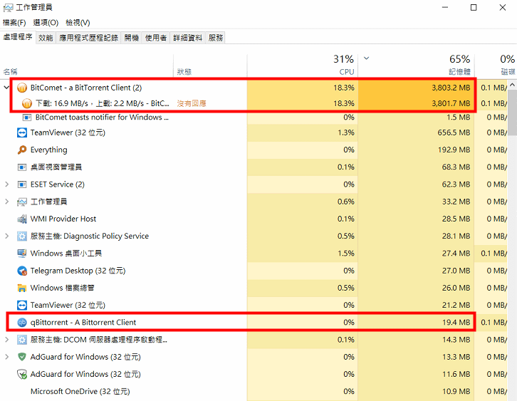

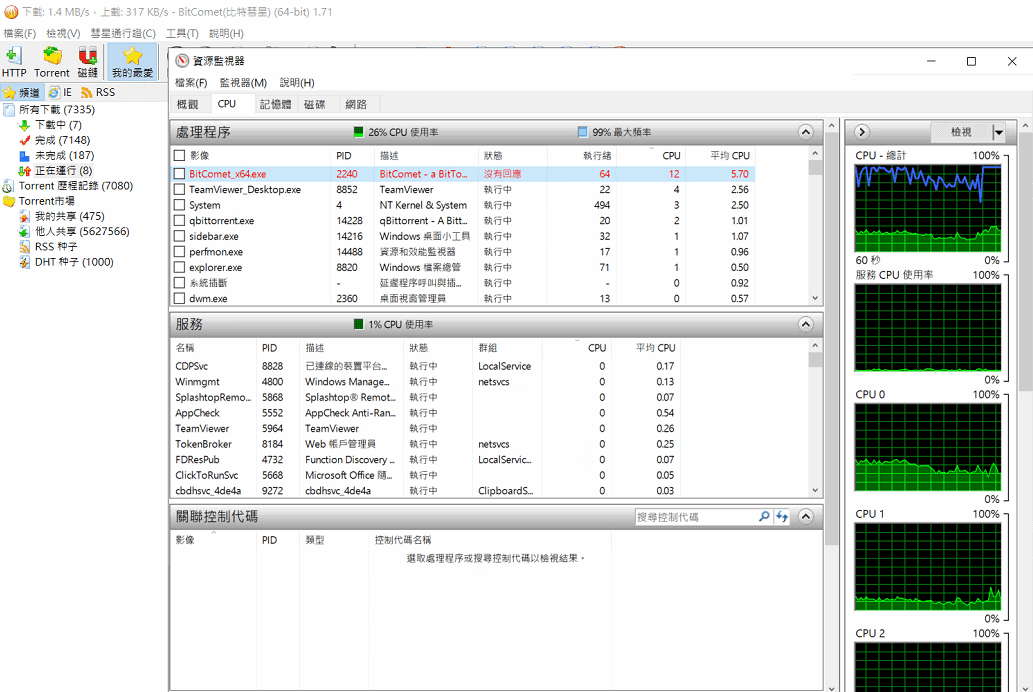

彗星無反應時貼一下其他資訊如下:
感覺是BitComet吃了過多的內存記憶體吃到3.8GB,
另外我一樣開著的qBittorrent一樣有下載任務才佔19MB。

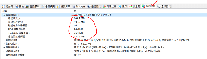

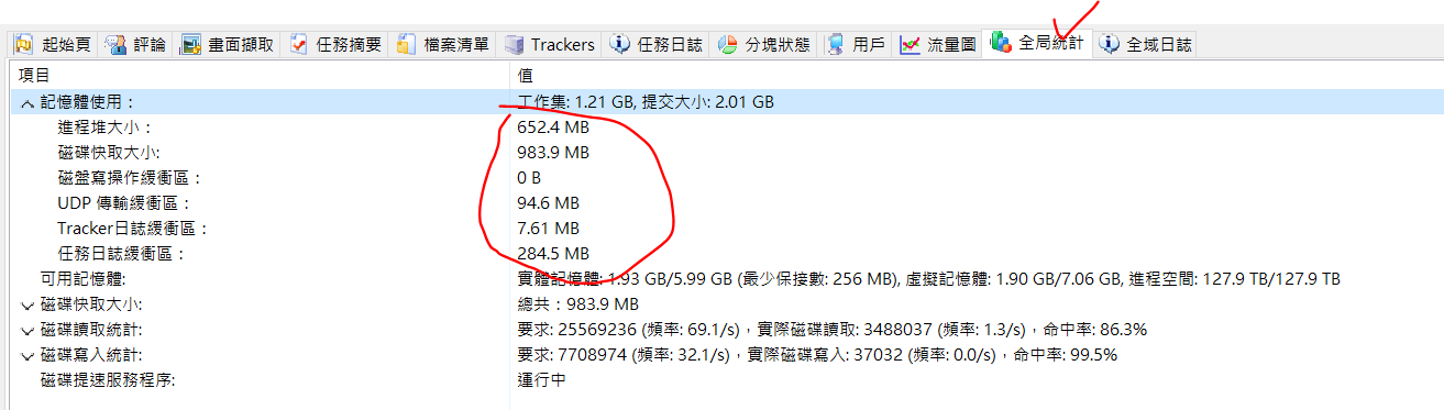

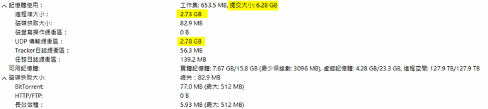

全局統計貼一下咩… 看記憶體用在哪…
我的內存記憶體吃超大。

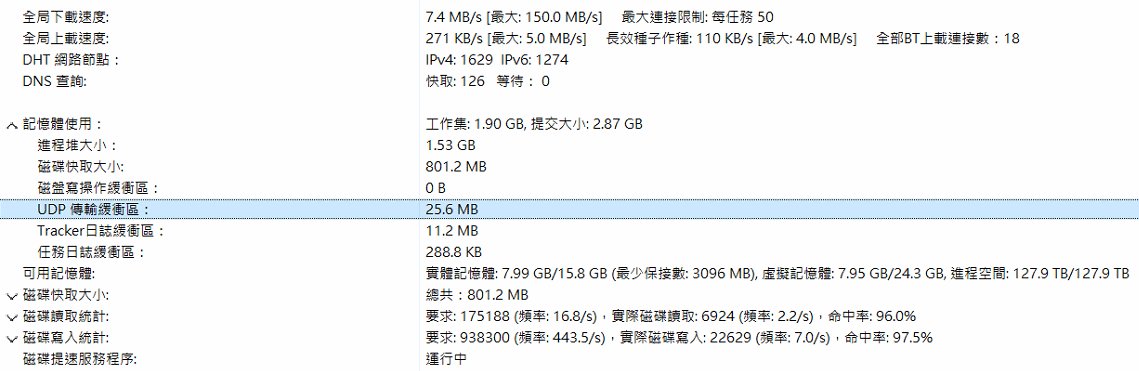

可惡今天下班又下了幾個任務,又回來原本的問題又開始卡了,

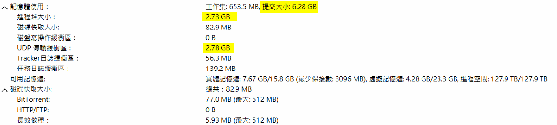

UDP傳舒緩衝區沒增加,倒磁碟快取大小吃滿3GB,
加上進程堆大小也快3GB,加起來提交大小又是6GB,
是不是內存記憶體吃太多的問題?

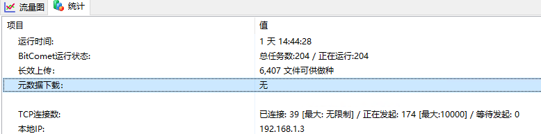

贴一下这里看看?
已經設定不自動下載元數據了
