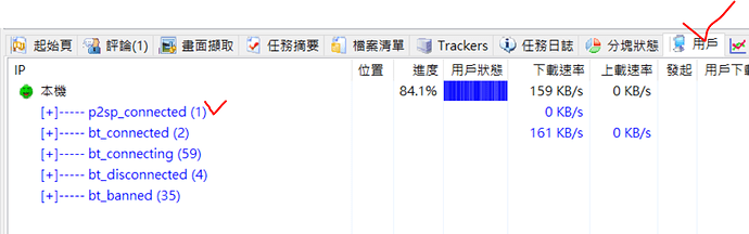

最下方udp展开看看呢
如圖,謝謝。
问题不大,那看来单纯就是配置过低了。。

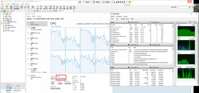

应该是cpu,看你图主频很低吧,不知道是不是一直持续为1G主频的情况?
cpu 使用率不高, 且沒有任一核心衝破 100%, 個人猜測是 cpu 睡覺等 i/o,(才會降到1.7Ghz)… 先前有問你, 卡住時磁碟相關資訊, 好像沒貼來喵一下…
我也偶尔卡住,换qb吧

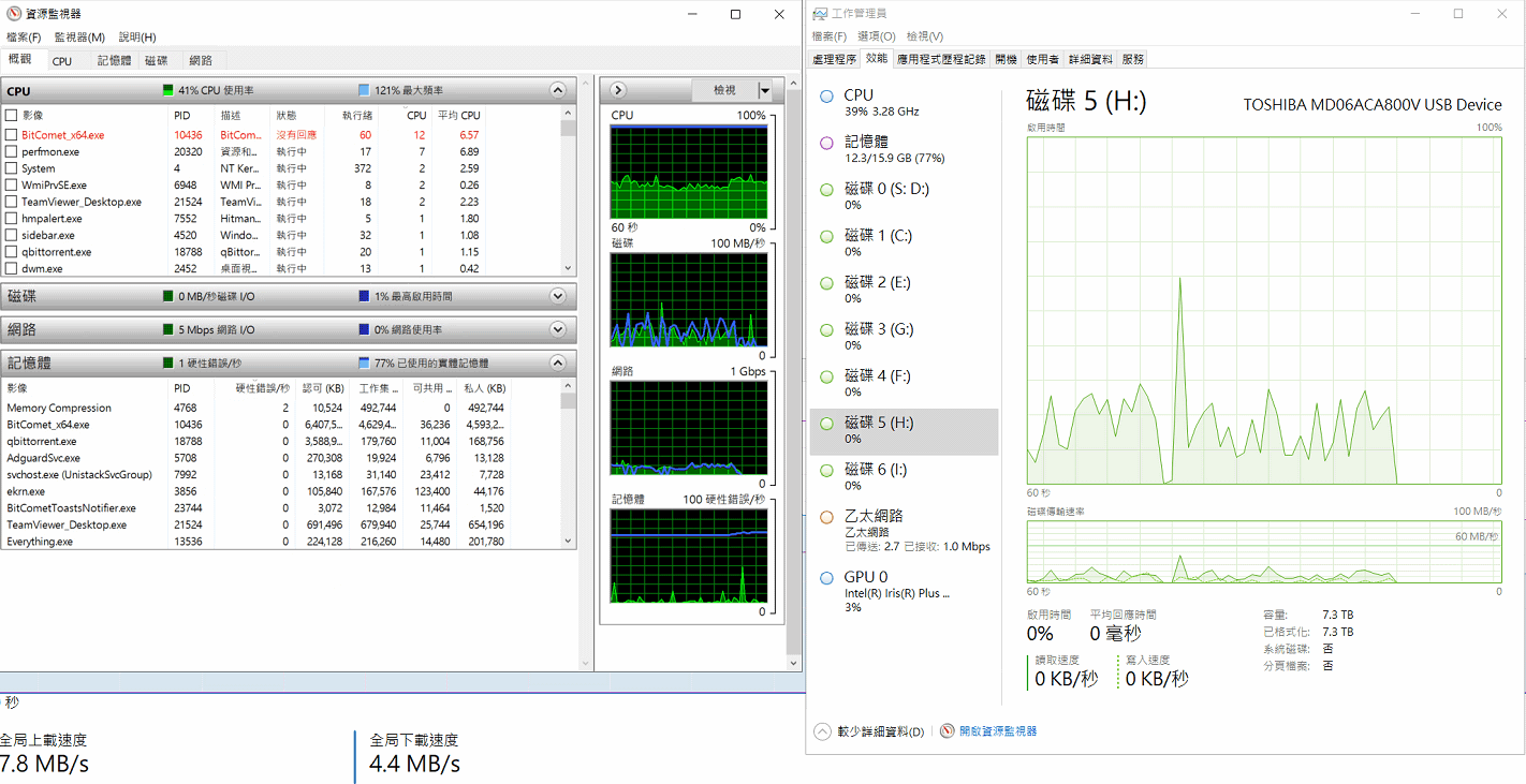

這一張截圖是任務剛完成時BitComet沒有回應,硬碟IO也停止:

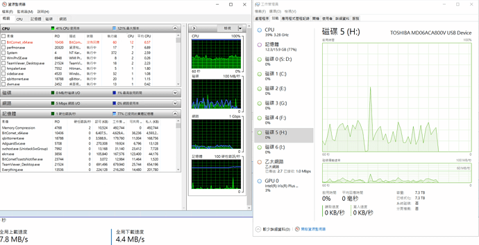

這一張是BitComet恢復時的截圖:
真的沒頭緒了。
CPU時脈看起來也是正常的:
最难找的问题的就是没办法复现的,,,不知道该如何复现,会不会,是你硬盘有什么毛病导致比特彗星下载完成后无法写入到硬盘、
硬碟絕對沒問題,你看我種子數也知道我不是新手,
硬碟我已經替換過無數顆了。
