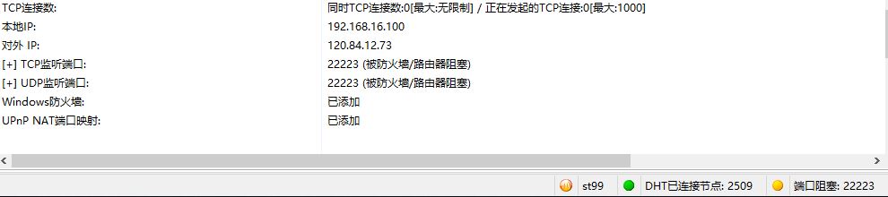

新人求助,端口阻塞一直黄灯
TCP、UDP 监听端口,都显示“被防火墙/路由器阻塞”
请问如何设置。。。
因你的电脑是在192.168.16.100内网地址上,而非公网地址120.84.12.73。
你必需对你的路由器的“虚拟服务器”进行设置(不同的路由器可能名称不一样),将公网的22223端口映射到你电脑的IP地址的22223端口上:

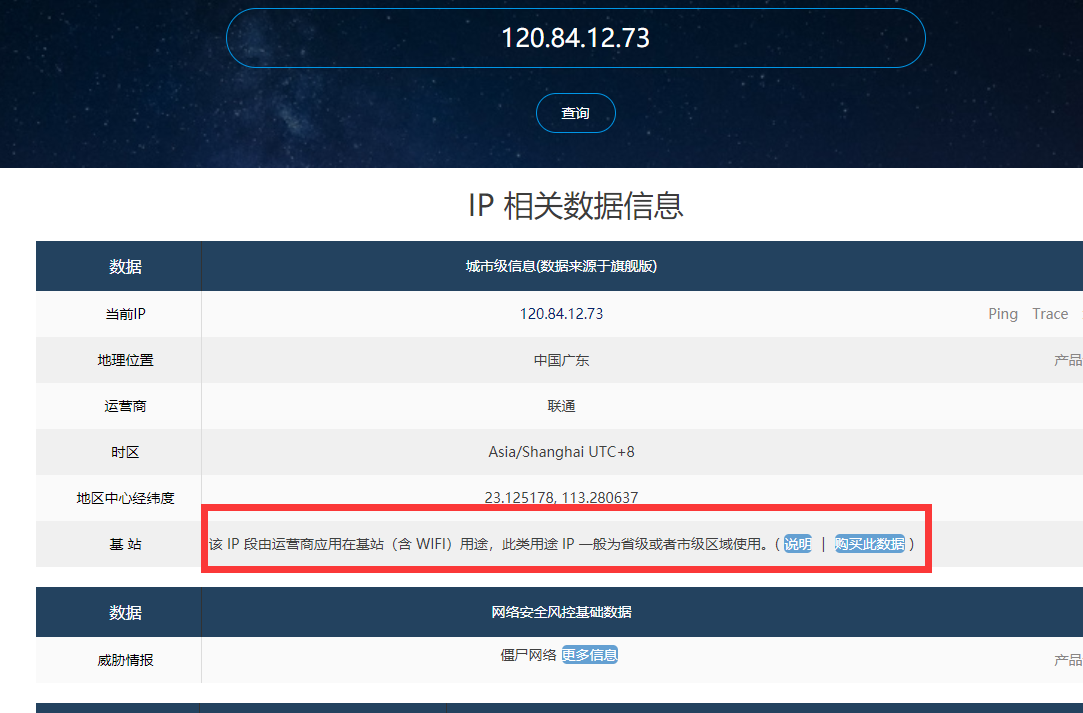

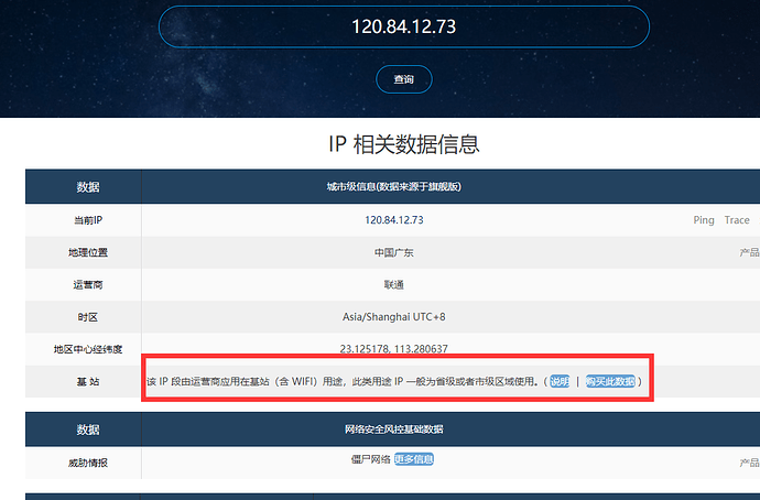

你别误导,开了upnp就自动映射了,你查看他的IP,是一个市区共用一个IP地址,不是公网IP,pppoe下面显示的是10.开头的wan ip,这种情况只要联系联通宽带运营商索要公网IP,即可自动立刻绿灯,无需做任何其他配置操作了

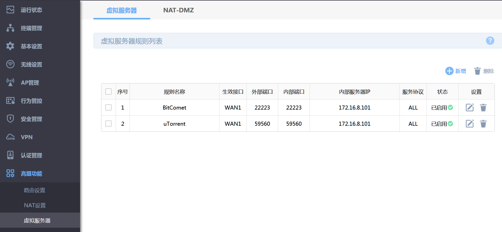

我的路由是这样设置的才绿灯(当然WAN IP地址是公网,UPnP也没有打开,而非10.x.x.x,100.x.x.x等的NAT地址)

文章说upnp已经是默认处于开启状态不需要也不能额外设置,开始我也想着它会自动映射,bitcomet里的端口映射也添加了。我这本来就是公网ip,所以还以为是被防火墙拦截了,设置了出入站规则也不行。
结果还是用虚拟服务器映射救我狗命,至于upnp为什么没有卵用我也不知道。
