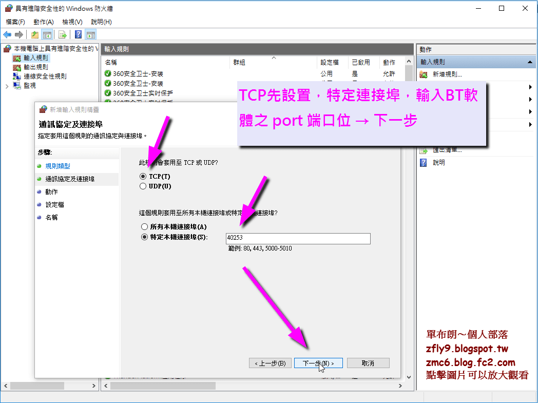

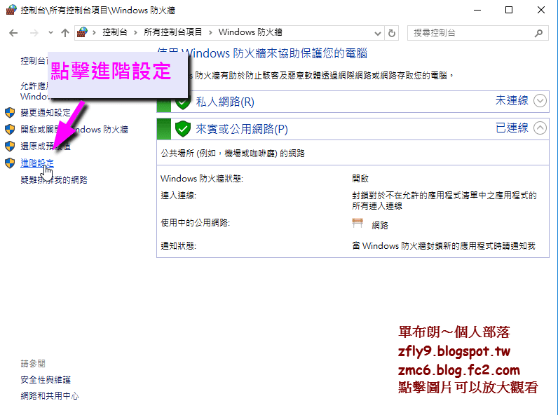

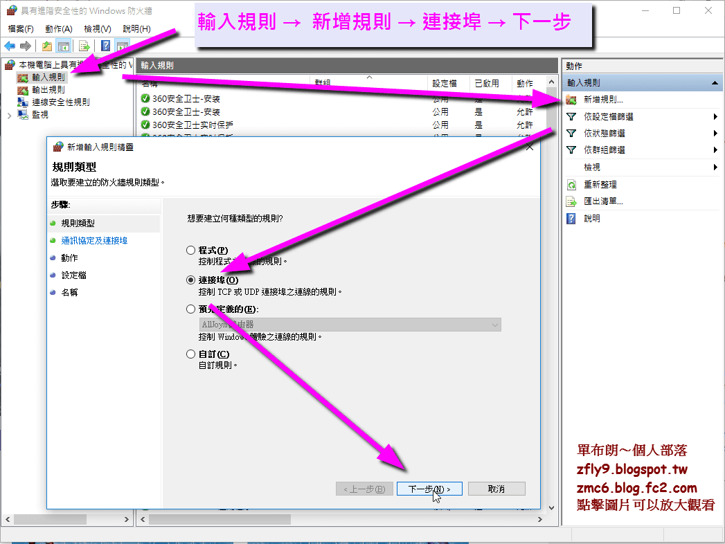

這兩種情況怎麽解決???防火墻已設置!!!
上面是因为你windows防火墙没有开,图二upnp是因为光猫没有upnp功能
如何開防火牆.希望你看到https://zfly9.blogspot.com/2015/12/20151220a.html
win10開upnp服務論壇裡有.
每次上傳除了電信商擋你bt要開加密或總是.你綠燈絕對沒問題.就算是內網.

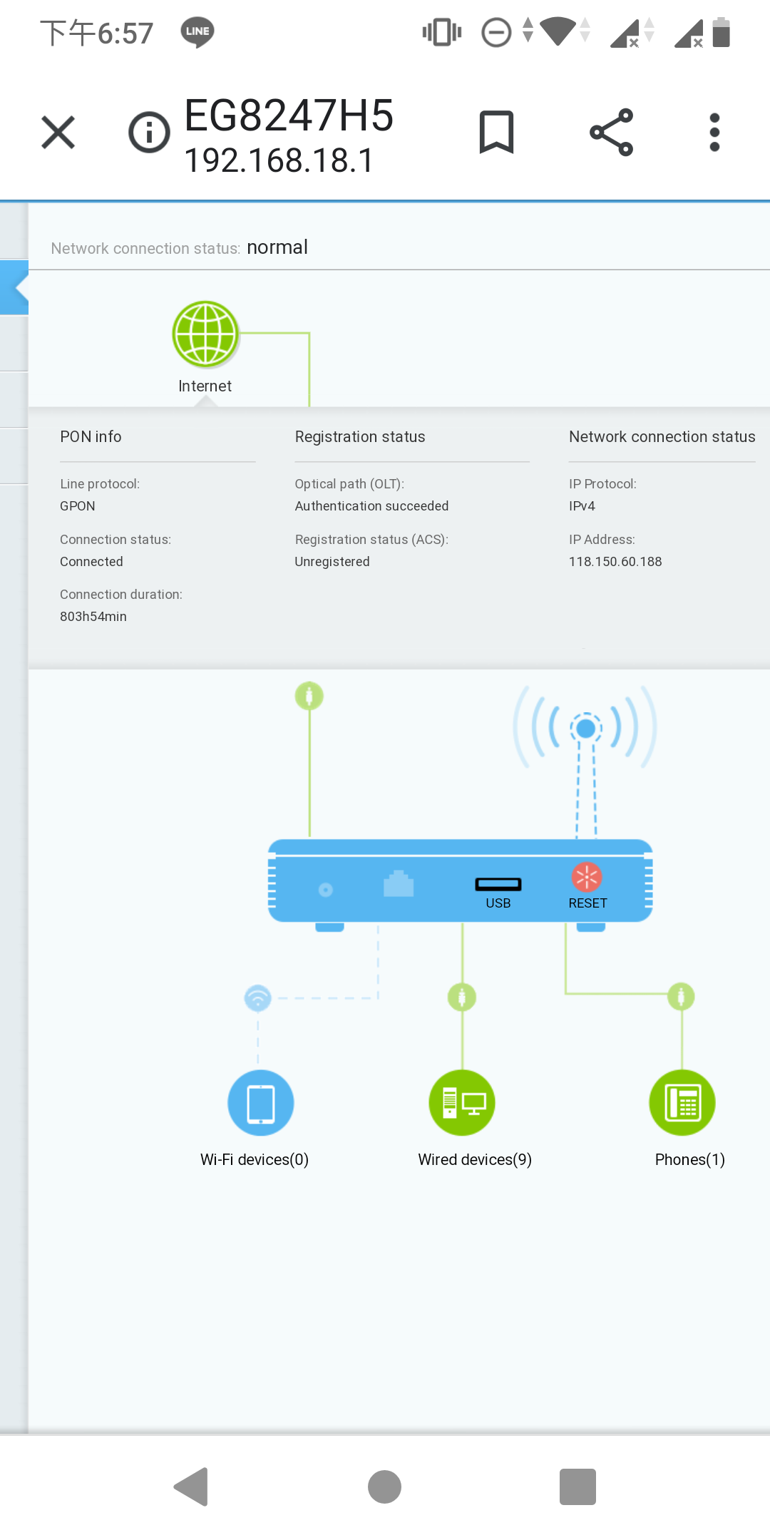

其實如果光貓能夠用橋接最簡單,如果不行只能用他的去做dhcp服務,如果改成橋接,你自己買個分享器就超簡單了,什麼功能多有用自己的去分配ip,就算內網有開upnp就很給力了,不用公網ip,還可以保護自己的電腦。
WIN10搞好了,光貓怎麽辦呢? 我沒找的UPNP設置,但是又DHCP,應該怎麽搞呢?
可見你的電訊商不給,你可以打電話給電訊商說,我不想用你們的路由器,我要用自己的請他改成橋接模式,如果自己沒把握不要亂關DHCP功能,你可能進不去設定頁面,問他們可不可以關掉
我只想要純數據機,不要路由器。我這還用華為的port,upnp多有
可以自己設定
我去跟他們説説看吧,大概率不會同意的,哎,國内好煩躁!
查了下你的IP是移动的,直接找客服要超级密码然后后台改桥接路由器拨号就行
