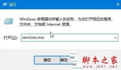

1、按下「 Win+R 」打開運行,輸入「 services.msc 」點擊確定打開「 服務 」;

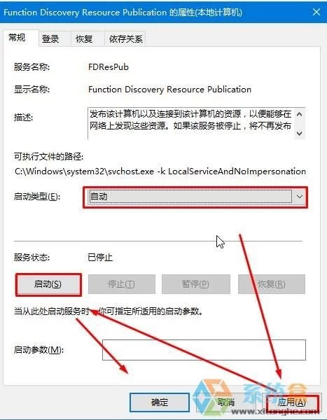

2、雙擊打開「 Funtion Discovery Resource Publication 」,將其啟動類型修改為「 自動 」,點擊 應用 ,點擊 啟用 ,點擊 確定 ;
3、按照此方法按順序將「 SSDP Discovery Service 」、「 UPnP Device Host 」服務進行設置即可!
