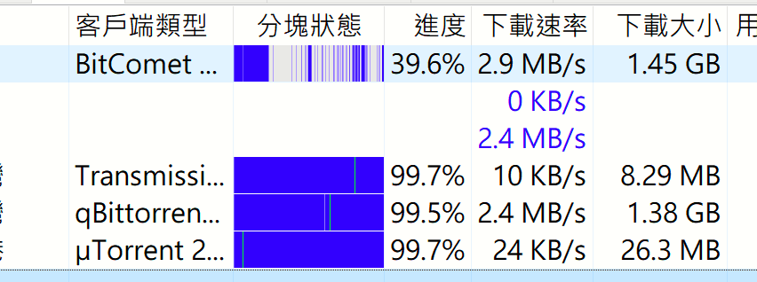

對這一句, 我非常有感. 因為我明明看某一用戶跟我連線在下載到xx.yy%, 但一轉眼卻換了另一個ip, 進度相同來下載. 而且當我形容同一ip來了幾十個不同監聽埠的用戶時, 我認為那是有人造假的, 這邊一位高階會員卻認為沒有問題. 按照ip的規則, 看起來是沒問題. 最大的問題是同一ip 會有幾十上百個人都對我做種的影片有興趣跑來下載嗎? 她說她所在的單位一共只有11個ip, 很多人共用. 共用是一回事, 大家各做各的. 問題是它們都跟我連線, 這很不正常吧?
以前我服務的單位也有網路, 因為我們是縣內很大的數據中心, 所以雖然我不知道有多少ip, 但我確定知道沒有2個人興趣完全相同的.

是指前天昨天和今天幫我的用戶嗎? 是來自台灣和德國(web seed).
用的是 BitComet 2.11 和 qB

但他們不會在同一時間去下載同一種子吧?

有一個問題:
我在下載時也曾碰到 3G 的資料, 下載了十多G, 但進度一直不動的情況, 有時會看到種子被系統 ban 了, 理由是 data error. 這樣是我 overdownload 了嗎?
183.211.128.155:43711 這個IP是吸血鬼的始作俑者
我用 “永久封禁” ban 它很多次了, 卻一直逃脫
而且把幫忙的長效種子和 web seed 踢掉
不讓我順利下載檔案
請問有方法可以治它嗎?
應該說 183.211.128.155:43711 這個IP 明明還在 bt_banned 中, 但卻又冒出另一個.
117.173.84.127:30300(XunLei 0019) 這個也一樣
