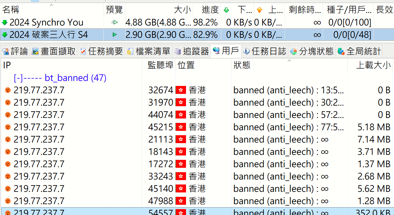

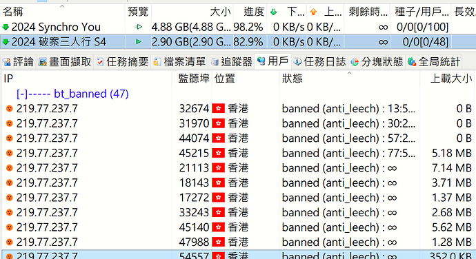

我發現有2個 web seed 帳號被 banned (peer_ip_banned)
檢查了下方方格內的 ip, 發現它們就在裡面.
後來我在下方方格內去掉了它們的名單, 才沒再被 banned (peer_ip_banned).
而且那份幾十KB的長名單中, 有很多在我這邊的記錄他們就是來吸血的
因此系統判定它們為 banned (anti_leech). 並不是無辜的.

我保留了之前留下來的一些 peer id, 沒有清掉. 昨天發現被ban者除了兩個種子之外, 還有幾個就是常見的僵屍帳號也被系統作為 banned (peer_ip_banned) 處理. 我的疑問是: 每個用戶, 每次連線的 peer id 也都會一樣嗎?
peer_ip_banned 的原因是因为你把他们的ip地址封了,如果你要解封就需要从这里解封
但是那兩個種子為什麼不但沒被解封, 反而被封禁了呢?
那些該死的吸血鬼被封, 我會拍手叫好.
但來幫忙的種子卻被封禁了, 到底怎麼回事?
原因就是因为你手动封禁了这些ip
我是在封吸血鬼和僵屍帳號的ip, 我沒有刻意去封種子的ip, 萬一不小心封了(那些吸血鬼和僵屍帳號一來一大堆, 而且跳來跳去, 總會有不小心的時候, 我發現了就會立刻幫他們解封, 但不是在那裡加. 而是按右鍵選擇 “解封選定的 peer”

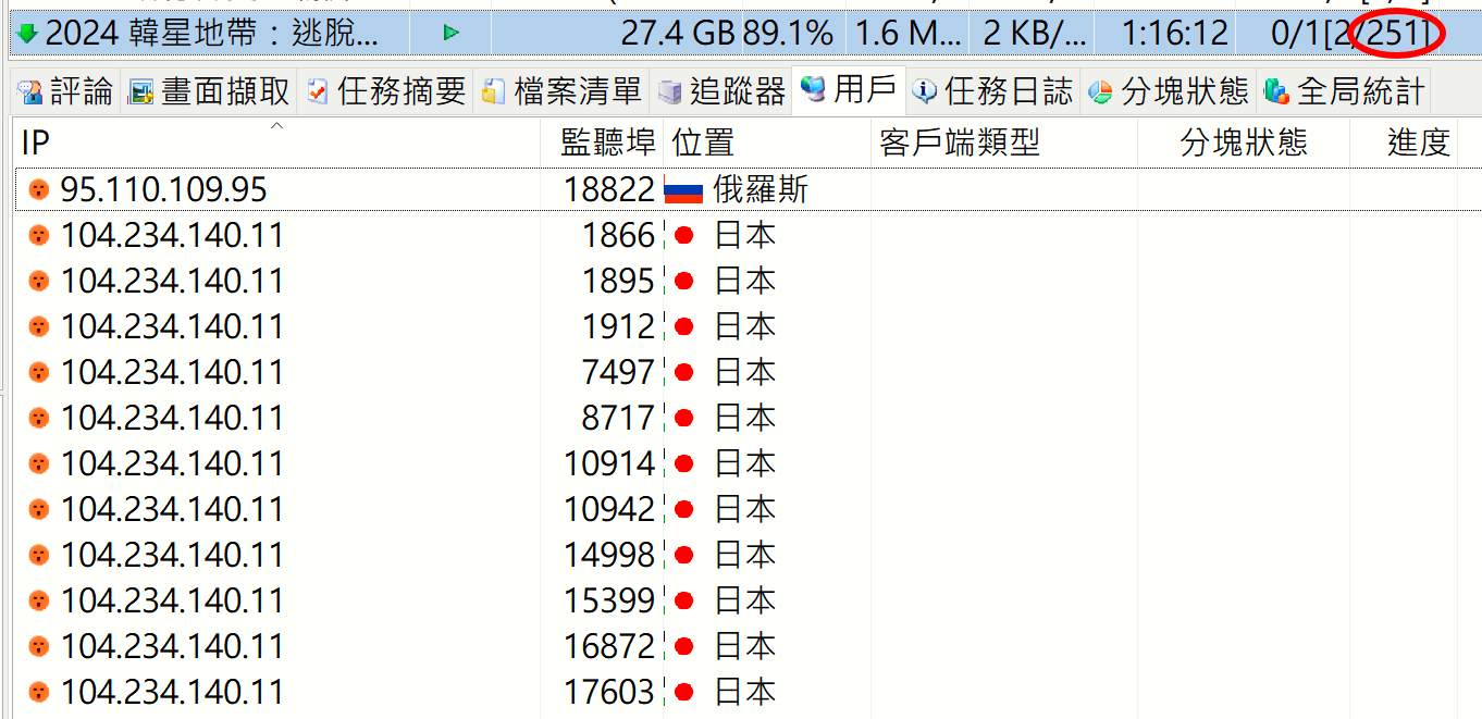

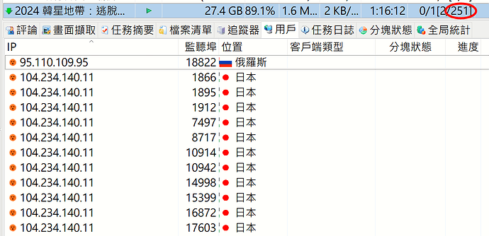

那些吸血鬼和僵屍帳號來的時候當然不是那麼整齊, 我是按 ip 排序, 右上角圈起來的共有251個. 只有2個種子, 和同一人的2個 ip (ipv4 , ipv6)是來幫忙的.
不對. 方框裡面的ip, 我有記錄的只占少數. 大多是我沒見過的. 而且我手動封禁的, 只要是誤封, 我幾乎立刻就幫它們解封了. 我用彗星很多年了, 但從來沒注意這些事. 我原本每天都得到120點, 直到近幾個月忽然點數直直落, 我才感到奇怪. 才開始研究的. 以前我從沒ban過任何ip, 觀察到異常想解決問題結果問題越多.

因為我之前曾記錄那些 peer id 沒取消, 所以昨天被以 banned (peer_id_banned) 的2個種子, 我就很納悶它們為何會被 ban 呢? 現在知道了, 原來手動也會存在記錄中. 我把它們刪除就恢復正常了.
而其他被以 banned (peer_id_banned), 也寥寥無幾, 可能它們很會閃躲. 還有觀察到一堆同ip的, 只會有一個顯示為 banned (peer_id_banned), 其它都顯示為: by user, 或 unknown.

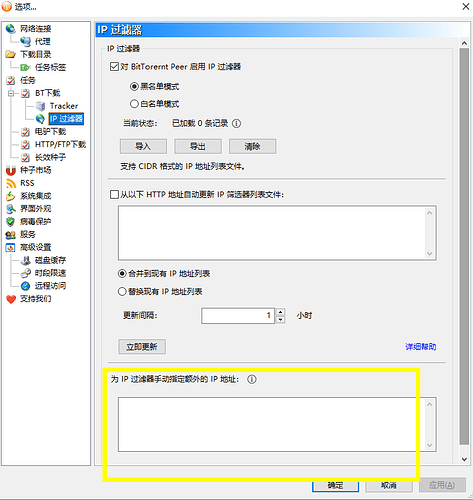

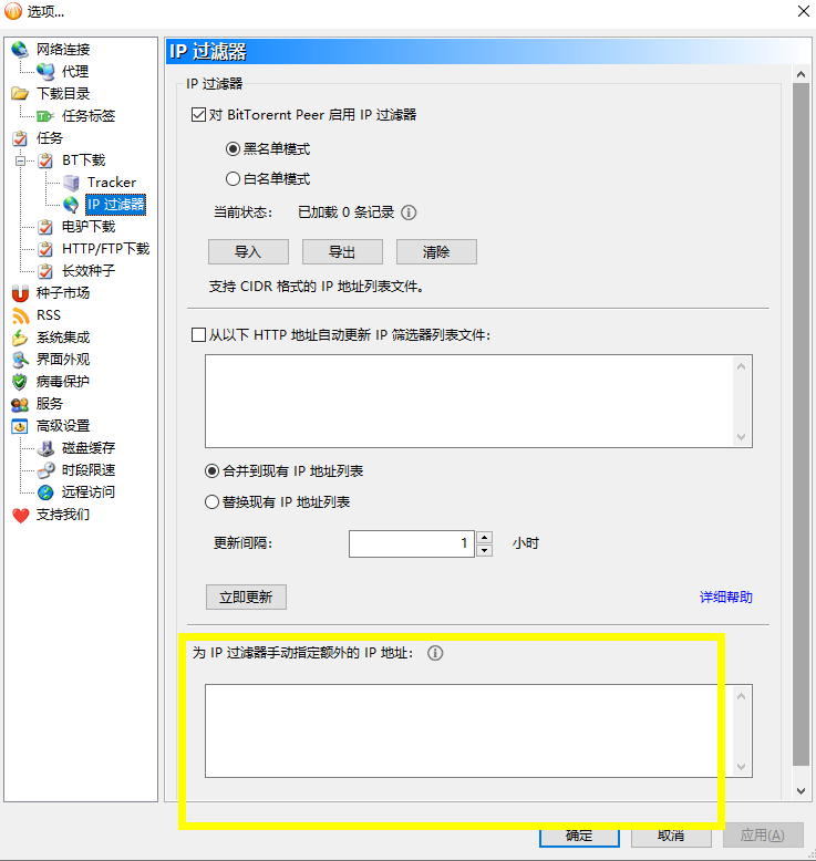

還有一個問題, 記錄中有些ipv6的, 會被執行嗎? 我把記錄方塊清空, 放了一個ipv6好像不被接受(忘了是否連監聽埠也一起放了), 放了有監聽埠的ipv4, 也不被接受.
ip过滤支持v4和v6 但不能加端口
只填ip就行了
