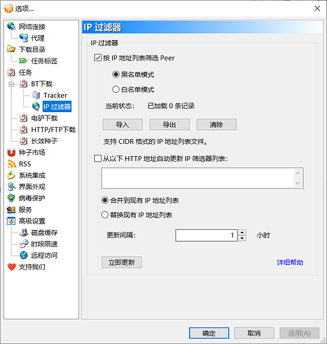

而且它還是 web seed? 為什麼會這樣? 即使清空也一樣? 一再解除封禁也一樣一再被 ban. 莫非是有人在 相關文件 中動了手腳? 可是檢查後也沒有啊? 今年最後一天難道有怪事發生嗎?
禁止原因看看

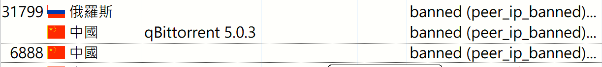

是在這裡嗎? [-]----- bt_banned (xx)? 顯示的是 banned (peer_ip_banned) : ∞

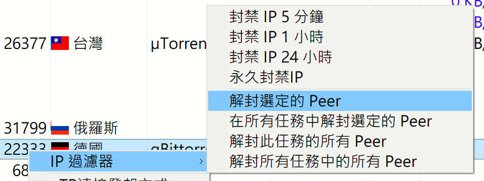

我幫這個 ip 解除封禁 N 次了, 還是一直被 ban

大部份這個 ip 是隨著 web seed 出現, 但昨天和今天似乎所有的 web seed 都被封了, 所以我無法從 web seed 下載任何K數, 但單獨出現的web seed可以. 卻一直被 ban

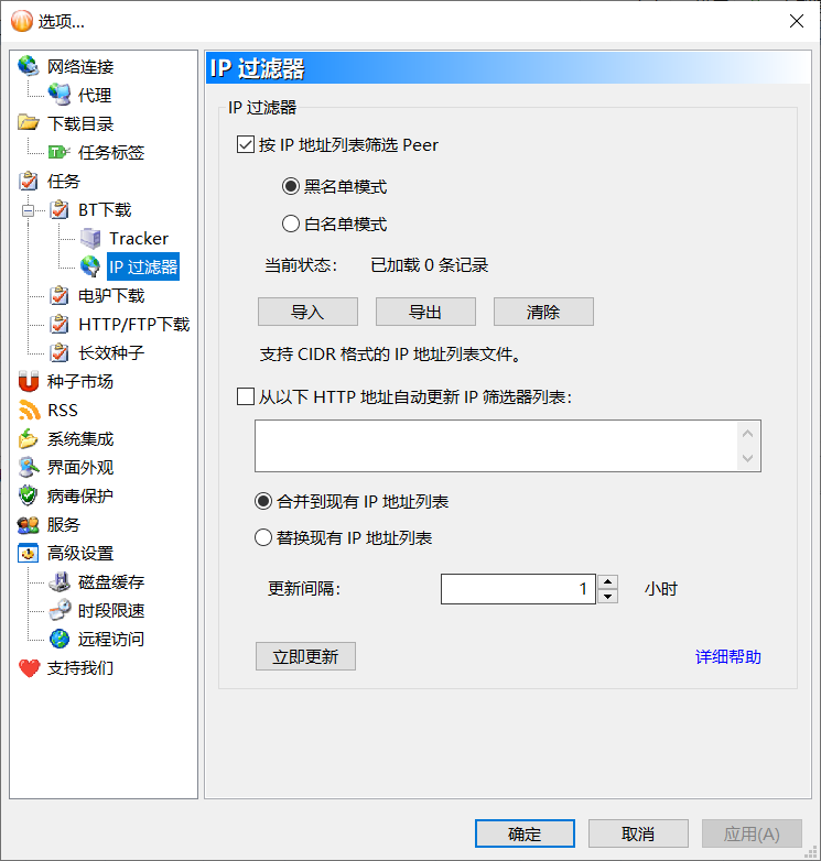

因此我才會懷疑是不是網路上的封禁ip文件被篡改, 但檢查後沒有發現.
我是查 状态栏 沒錯. 顥示的是 banned (peer_ip_banned) : ∞
个人的描述和实际情况有时候存在偏差,建议将用户栏被封禁部分完整截图出来
你是否使用了类似peerbanhelper这种的第三方ip封禁工具,这种原因是封禁了IP
沒有. 原本小櫻建議的 加速下載方速率的第三方軟體被防毒封了, 就沒再裝什麼.

那邊有一個 all.txt 是隨時在更新的
