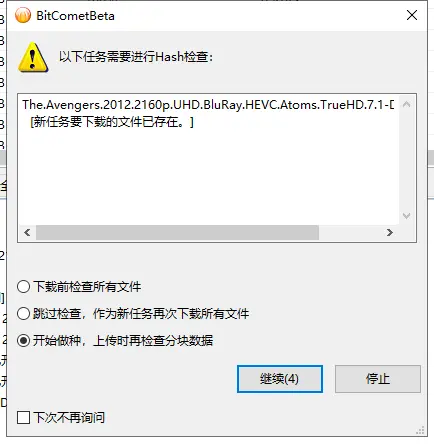

非常感谢非常详细的解答,如果我在私网主机制作了种子,然后在公网主机使用这个种子下载,下载目录指定源文件(两个主机同硬盘)这样可以加速吗?

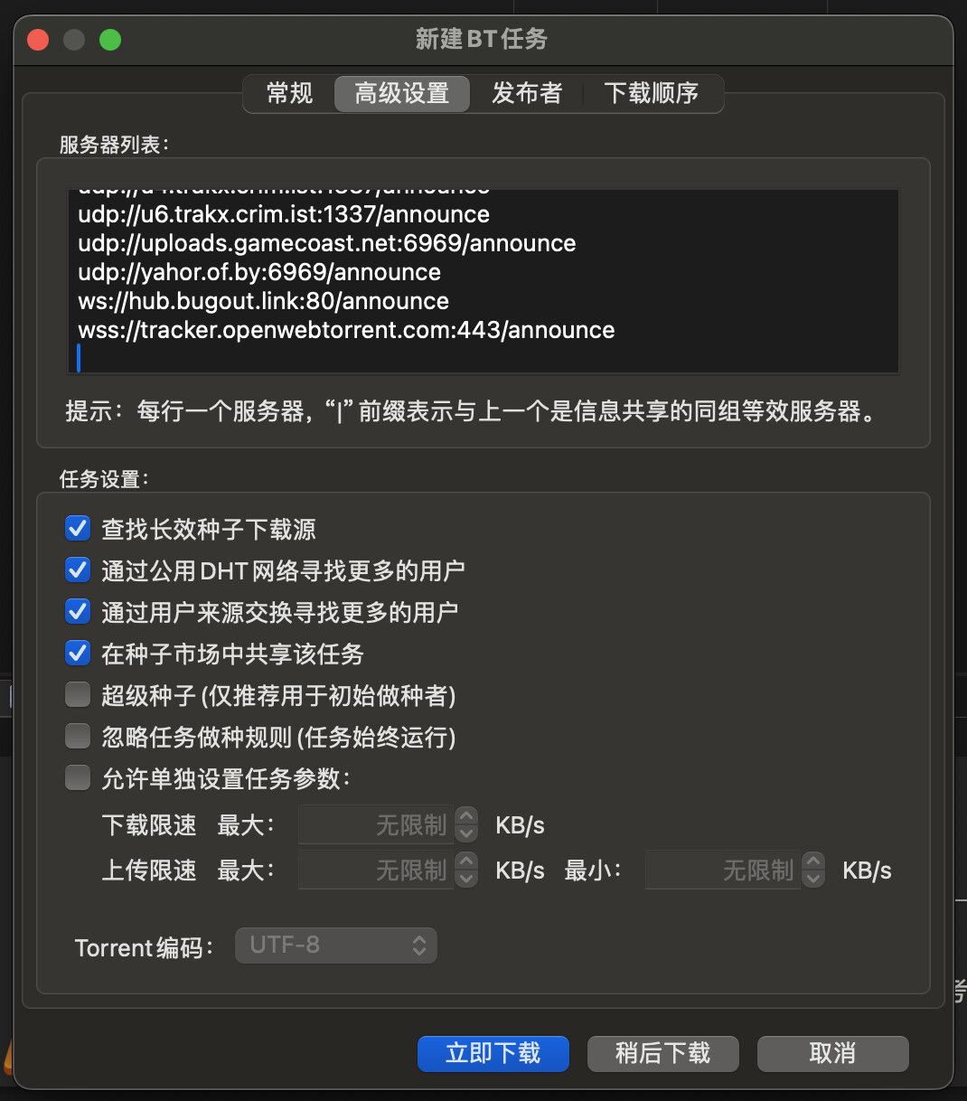

可以,同硬盘的话,直接校验后就能上传了,无需进行下载,确定文件完整性也可以添加的时候选择 跳过校验并且直接开始上传 选项

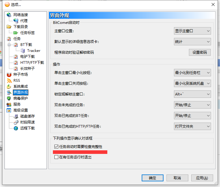

跳过校验并且直接开始上传 选项在哪里? :joy:
确保此选项开启,点击立即下载后会弹出选择框

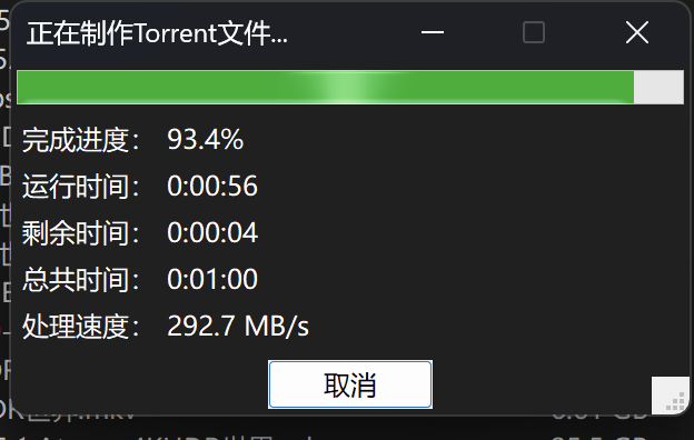

哈喽!下午好,弱弱的问一句,这个处理速度受什么因素限制?我的硬盘速度4000左右,处理器是m2MAX,但是处理速度最高才300
和主频有关,制作种子吃CPU单核性能,不要把笔记本设置安静模式或者省电模式,会导致CPU性能下降

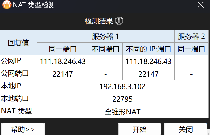

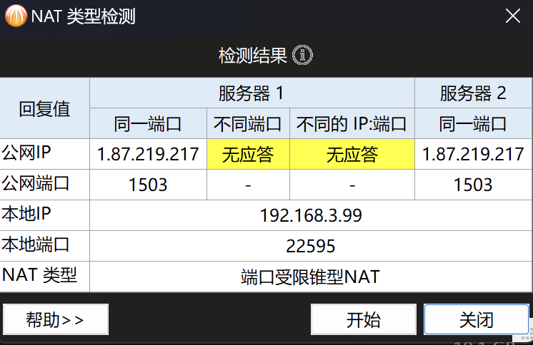

如果utp没效果,可能你不是nat1网络,用内置的检测工具试一下nat类型
这个NAT是什么?
bug已经在置顶帖反馈了

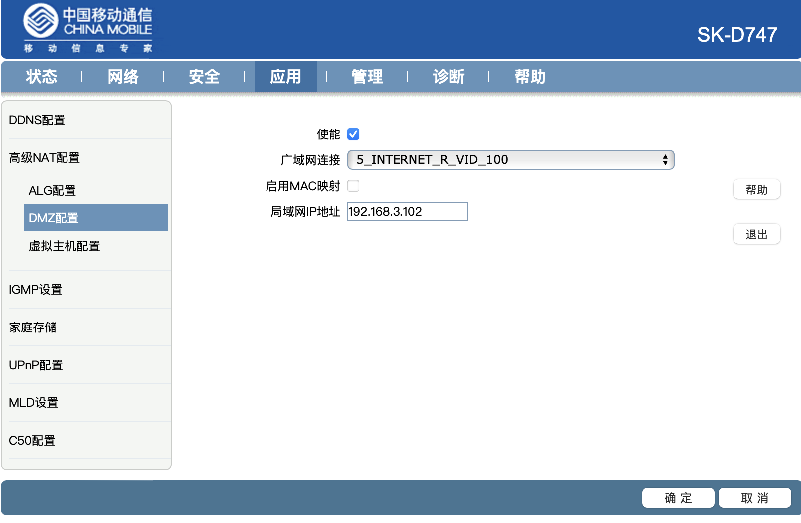

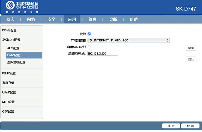

这个是NAT3,出现NAT3的原因是被防火墙拦截,一般是没有正确打开UPNP导致的,如果只有一台电脑使用,可以直接设置DMZ一劳永逸
开启DMZ了,感觉没变化
现在是NAT1了,可以进行后续打洞的操作了
