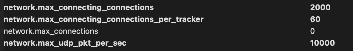

帮我看看这几个数值我设置的合适吗?
有等待发起就是不合适的,把值都开到最大,这样会影响下载上传速率,请求无法对外发送引起运行严重阻塞,关键几个参数设置如下
bittorrent.max_connections_per_task 9999
network.max_connecting_connections 10000
network.max_connecting_connections_per_tracker 10000

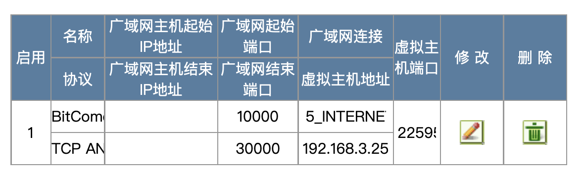

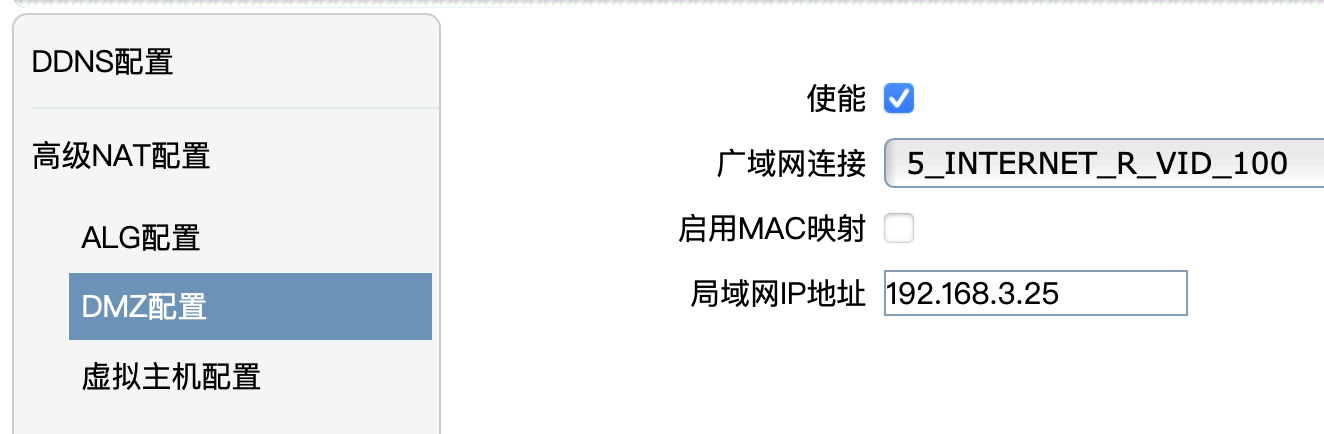

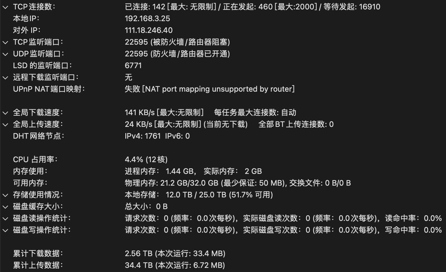

移动网设置dmz、虚拟主机、upnp是不是都没有用?
观察了几天,Mac死机和彗星没有直接关系,但是资源占用变大后间接导致死机了,再咨询一个问题,我有两块硬盘,名字分别是A和B,因为A盘不太稳定,我把A盘里的资源移动到B盘,彗星提示找不到资源了,怎么批量修改路径?
没公网ip的话设置是没用的

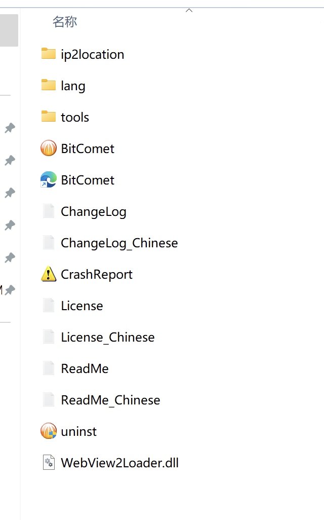

目录里知道不到这个文件?
安装版配置文件在系统目录
%appdata%\BitComet
