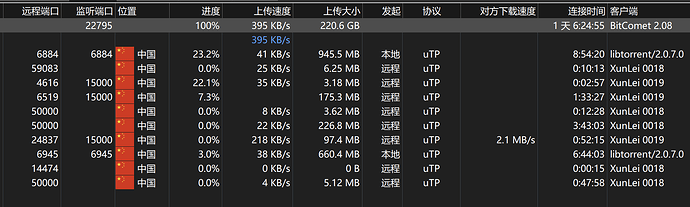

求助!帮我看一下,我被吸血了吗?这个怎么禁止?

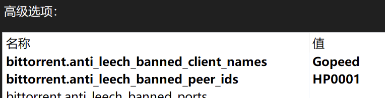

更新到2.08及以上版本,高级设置找到 bittorrent.anti_leech_banned_client_names,填写Gopeed,然后确定保存,此时可以封禁特定的BT客户端

非常感谢耐心指导,已经升级209了,但是里面还有这个怎么办?

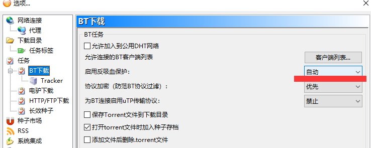

确保反吸血开关是否正确开启,使其处于自动状态
这个厉害,效果立竿见影。再次感谢哈!!!
