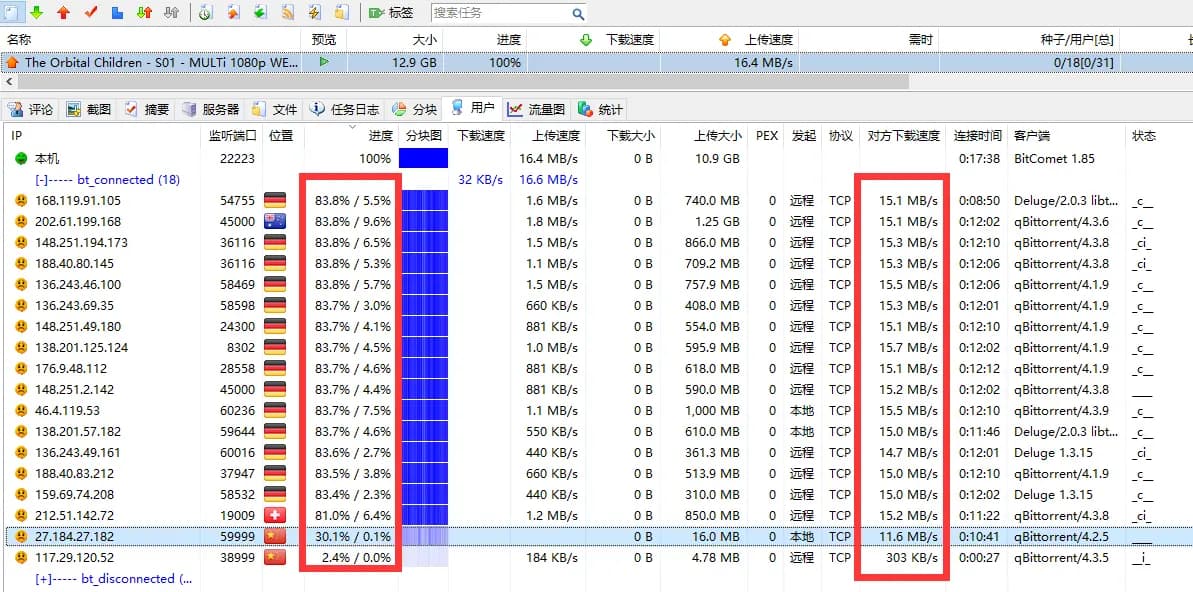

挂了上百个任务,不过家用宽带上传只有60M两三个热种就跑满了有点吃紧
有没有什么设置可以让彗星将带宽资源优先让给没有完整资源的任务
(另外彗星能不能显示其他完成度100%的用户我手动调整也行)
可以试一下超级种子功能,可以传输稀缺区块降低上传速率,更快的出种
比特彗星做种发布时合理利用超级种子可以提高出种速度
并且上传流量和种子大小一致即可出种,大家下载进度会持平保持一致,便于热种时分流
比特彗星的超级种子是什么意思,要不要开启

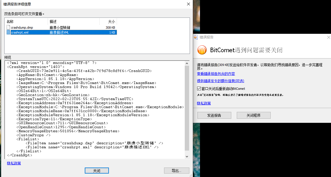

电脑重启了也这样
我设置了22个超级种子(19个已完成3未完成),然后就运行这几个任务,结果BC过一会就崩了,每次做种一会就崩溃,怎么办。
超级种子导致崩溃是已知问题,1.86测试版已进行修复,尝试升级到Beta1 测试版看看还会不会崩溃
