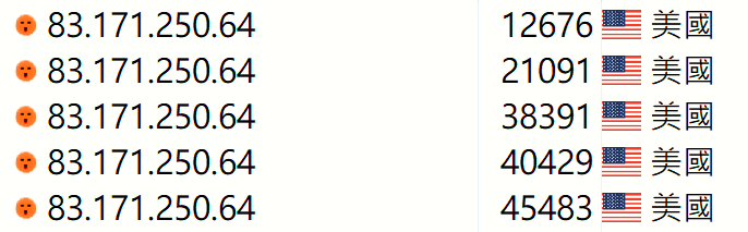

另外,
上面的設定似乎不管用
還是一堆同 ip 的僵屍帳號

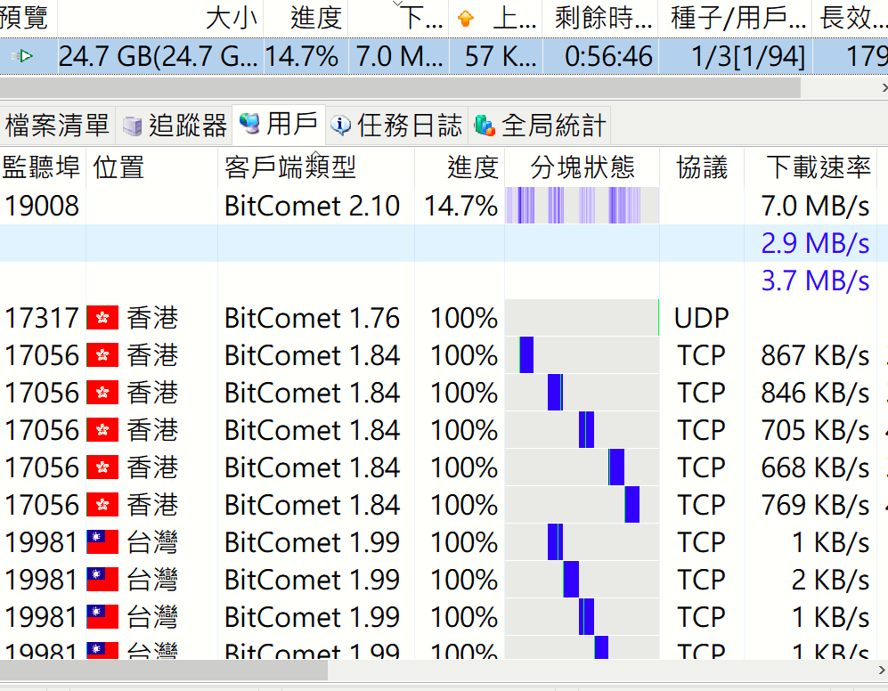

今天出來一個奇怪的現象
我在下載一個檔案, 一開始我就看有些進度, 後來知道那是 web種子(192個)幫忙的結果.
再來就出現7,8個p2p, 看起來也是來幫忙的, 但只有 0K~個位數
後來又有10多個長效種子的 p2p 出現, 結果原來的 p2p 現出真實 ip, 而且有的躲起來了, 其實是被判為吸血 ban 了. 當中有一個也是 web 種子, 用真實ip出現的
圖一, 下載速率第2個是 web 種子傳的(2.9MB/s), 第3個是所有的長效種子傳的(3.7MB/s)

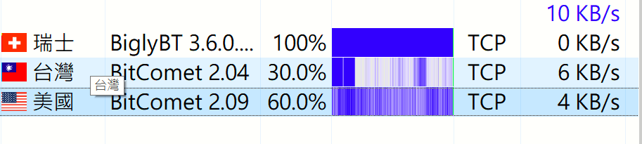

圖二, 3個原來的 p2p 合起來共傳 10KB, 另外4個被 ban 了
終於有人出來主持正義了, 大快人心(因為被那些 p2p 阻擋下載多次了, 卻無法可施. 這下子真實ip出現了, 其實我也沒動他們, 隨他去. 反正惡人有更強的人治他們.

图上看到起效果的
没显示真实ip因为你没用解锁版,功能被限制
原來彗星還有解锁版? 是要另外付費購買嗎? 還是有高手去解锁的呢? 從來沒想過竟有解锁版.

所以這個設定要否嗎?
不推荐设置否,这样一个ip下如果有多个用户会连不上
我設為否, 一個 ip 下還是出現多個用戶啊
无法复现,设置后没有多ip的情况
这图不是成功了吗?
那是我手動去 ban 了它們的.
设置后不需要手动操作
这不是灰脸成功了吗,不会变成黄脸或者绿脸
