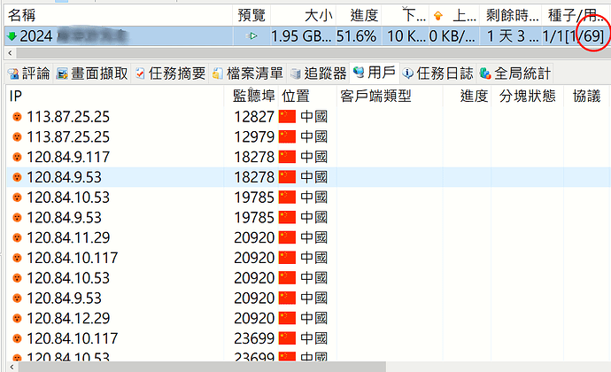

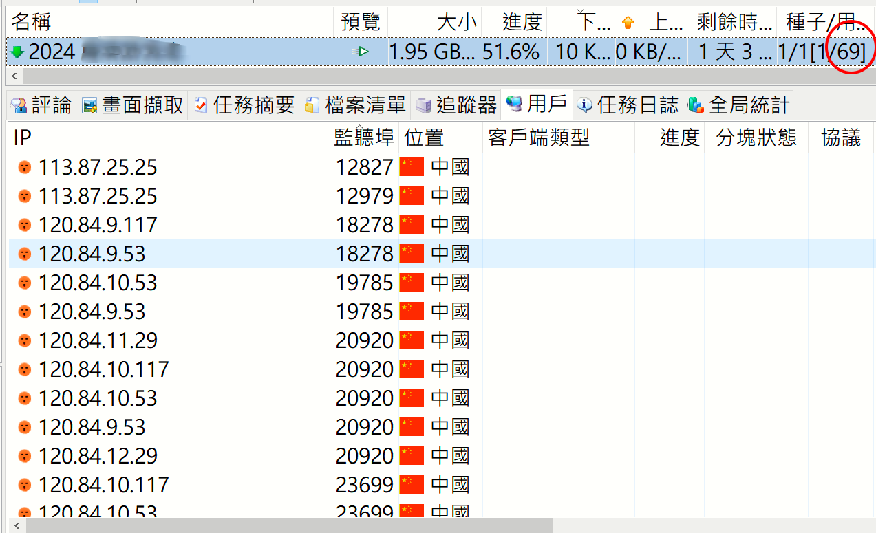

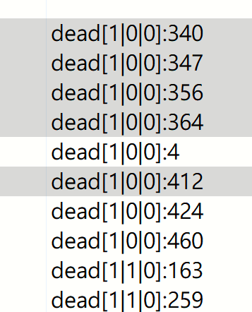

請問如何得知 peer id? 謝謝
請問有地方可以更改 connecting, dis_connected, dead , seen 的次數和持續的時間嗎? 謝謝.
发生这种现象的原因是队列,可以观察统计分类队列情况
设置高级设置解决
network.max_connecting_connections 10000
network.tcp_connection_timeout 10
謝謝您. 照辦之後發現 connecting 很快就結束, 但 dead 仍然持續很久. 而且過程也重複多次.
设置,减少队列现象

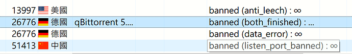

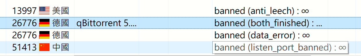

現在的 banned (listen_port_banned) : ∞
好像不管用了, 合理懷疑彗星被破解了。
請問還有其他要調整的嗎?
另外, connecting 的 timeout 只設為10
但是 dead 的 timeout 卻至少都有30以上, 還有進一步可調整的嗎?
謝謝

我後來觀察, 那人並不是真的破解了彗星, 而是他設定那些 “不是真人在線” 的 ip, 只能 connecting 1秒就變成 dis_connected, 所以永遠也不會被 banned (listen_port_banned) 了. 現在 dead[x|y|z] 裡面的 x 和 秒數仍然太大. 不過比以前好多了. 謝謝.
還有一個問題, listen_port 的總數有限制嗎? 要按大小排列嗎? 我目前是. 但有的臨時增加的就直接放在最前面, 這樣會有影響嗎? 謝謝.
今天又發現一個新名詞

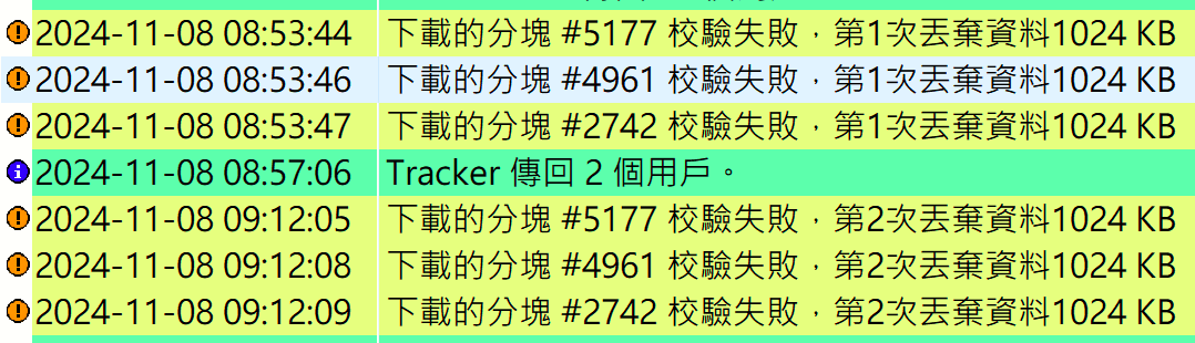

一位來提供下載的用戶, 竟然被系統 ban 了, 理由是 banned (data_error) : ∞
是怎麼回事呢? 這又會被 ban 多久呢? 雖然我一度取消攔截, 但一連接上, 他又被 ban 了.
結果我下載完後, 他的狀態又變成 banned (both_finished) : 00:04 了.
過了十分鐘後, 他再度被ban了, 這次還是 banned (both_finished)
後來看到下圖資料
data_error 原因是对方客户端传输了3次错误的数据给你,可能是因为对方磁盘损坏,或者网络丢包引起,检测连续触发3次错误数据传输就会被拉黑名单
both_finished 的原因之前有说过,因为你是一个种子,你已经下载完成,就不需要其它种子的数据,两者不需要建立连接
現在 dead[x|y|z] 裡面的 x 和 timeout 秒數仍然太大. 每次會到37秒才結束. 有地方可以改善, 或將來可能會改善嗎?
那個搗蛋鬼一次丟幾十個僵屍ip的話要跑到天昏地暗才結束呢.

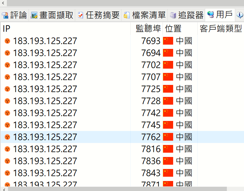

目前要將那些僵屍ip用 listen port 去逮的話, 已經很困難了. 它們 connecting 的時間很短, 很快就躲到 connedted 或 dead 的保護傘之下了.
不知道该怎么和你说,总之你不用担心这种问题,既然你现在没有遇到队列阻塞了,那么沉默时间是30秒
1.87版本新增的 bittorrent.separate_sources_for_failed_piece 选项问题,关掉这个就正常了,或者用1.86版本来测试
高级设置 bittorrent.separate_sources_for_failed_piece 该选项作用应该是,从用户A下载一个区块出现校验错误,则同时向B、C、D、E、F等用户去请求下载这区块,,该区块如果从用户C最先下载完成,并且校验通过,则丢弃B、D、E、F的下载数据
关闭该高级选项后则保持和1.86及以前版本做法,检测到用户A传送下载了一个错误的区块则丢弃,如果连续遇到用户A累计传送了三次错误区块,则执行拉黑封禁用户A的对方ip地址。
硬盘坏道,或者网络中出现了丢包,都可能导致区块校验错误
包括13 14代cpu,都有可能影响,因为校验过程是使用cpu指令集实现的
一般情况高级设置 bittorrent.separate_sources_for_failed_piece 选项改成否就能解决

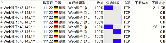

这是web种子,正常的
之前您給的 xml 檔案好像預設就是 否.
web 種子, 第一次看到. 有時48個, 有時64個. 全開時下載速率一定很可觀

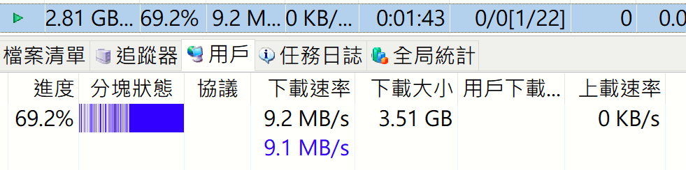

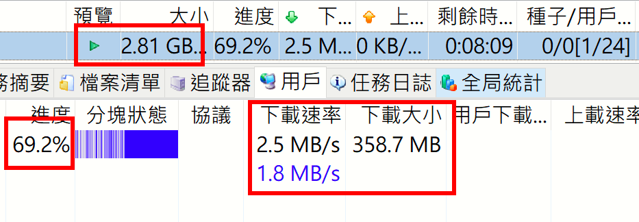

現在有一個正在下載的檔案
上面一直顯示下載了 67.2%, 不知何時起一直定格在那裡, 而且2.81GB 的檔案, 我已下載超過80GB, 還在原地踏步. 是不是要關掉重新連結?
我重新開啟連結, 進度變成69.2%, 但又一直定格了. 這些下載的部份還能用嗎? 兩次的下載都是來自 web seed. 但很奇怪, 有一個 ip 單獨出來上傳給我, 本來 100%, 後來變成 99.7%, 這情況稍早也發生過, 但那次不是web seed. 我在想說, 是不是它被吸血了? 總不會是我造成的吧?

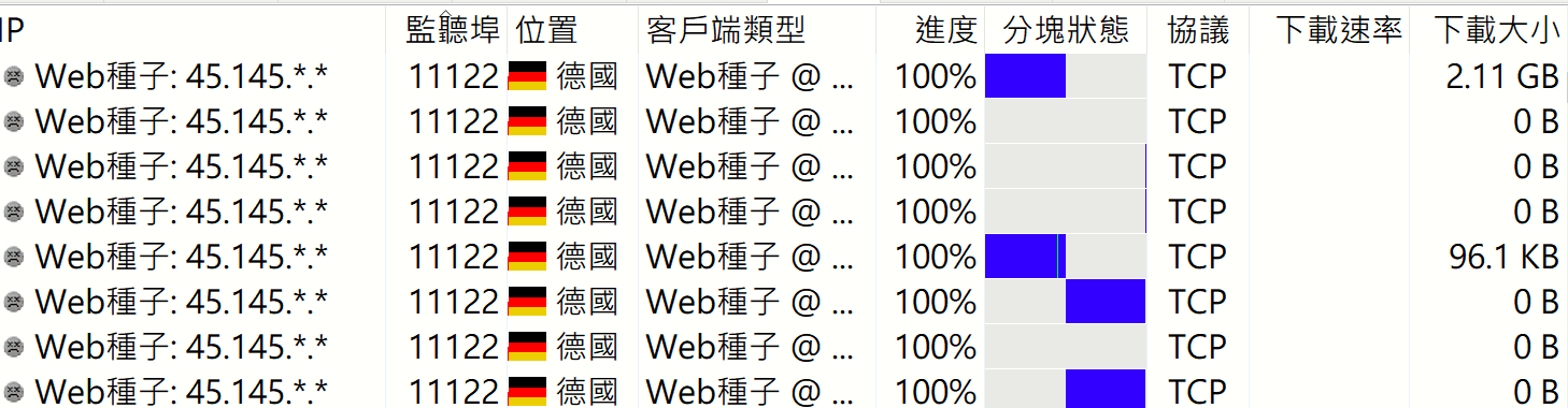

從78.1%之後總算恢復正常了. 原來是有一個 web seed 出現 data error 被 ban 了.
另外, 這些 web seed 一直是同一批, 但有時出現中文 web 種子, 有時出現英文 web seed, 也很奇怪. 它們跟 p2p 一樣, 也會有人故意出來阻擋的嗎?
