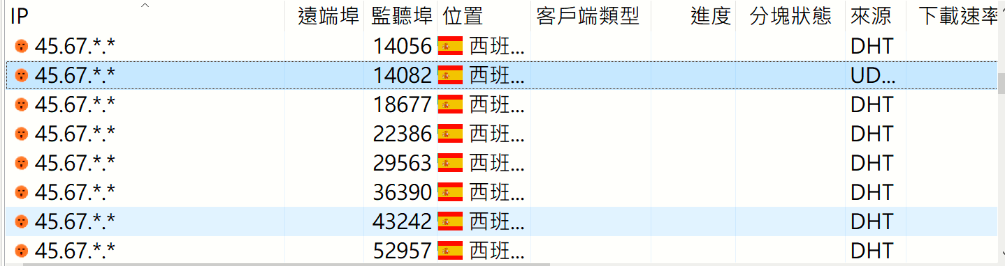

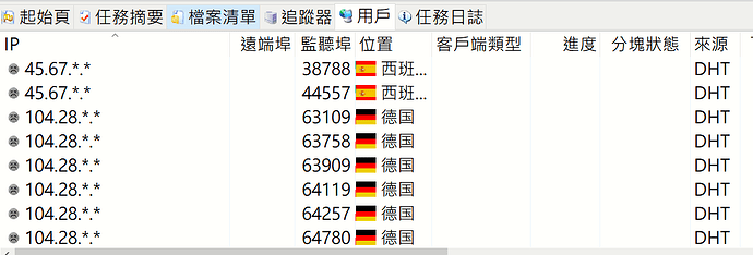

我一直以來面臨不止是吸血的問題. 更嚴重的是一堆假造的僵屍用戶的干擾. 它們看起來是合乎 0~255, 0~255, 0~255, 0~255格式的 ipv4編碼. 但並沒有實際在線. 但是彗星無法判別, 會輪流讓它們 connecting, disconnected, dead, seen, 每次幾輪, 耗時很久, 直到它們完全消失要經過很久. 如果動手去攔截它們, 一次來十幾, 幾十, 甚或幾百個. 無法在其中很快挑出對我友善的用戶, 連他們也會被攔截, 那我一樣下載不到檔案. 但卻有人認為那些ip 都沒問題. 看起來是這樣, 連我這外行人都可以看出來不對勁, 但似乎沒有救濟的方法. 還有一些長效種子, 居然也是特意來攔截我的, 好像只有彗星才會發生的吧?
以前都用 xfplay, 迅雷, 快播(都是邊看邊下的), 後來才接觸到彗星. 其他的都沒用過.

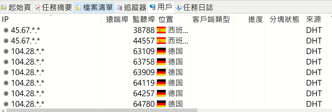

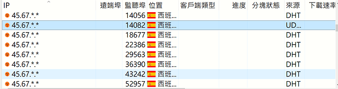

您看過這樣一堆來自同一IP的用戶嗎? 或是前3碼相同, 只有最後一碼不同的 ip, 大家都不約而同對同一個檔案有興趣?

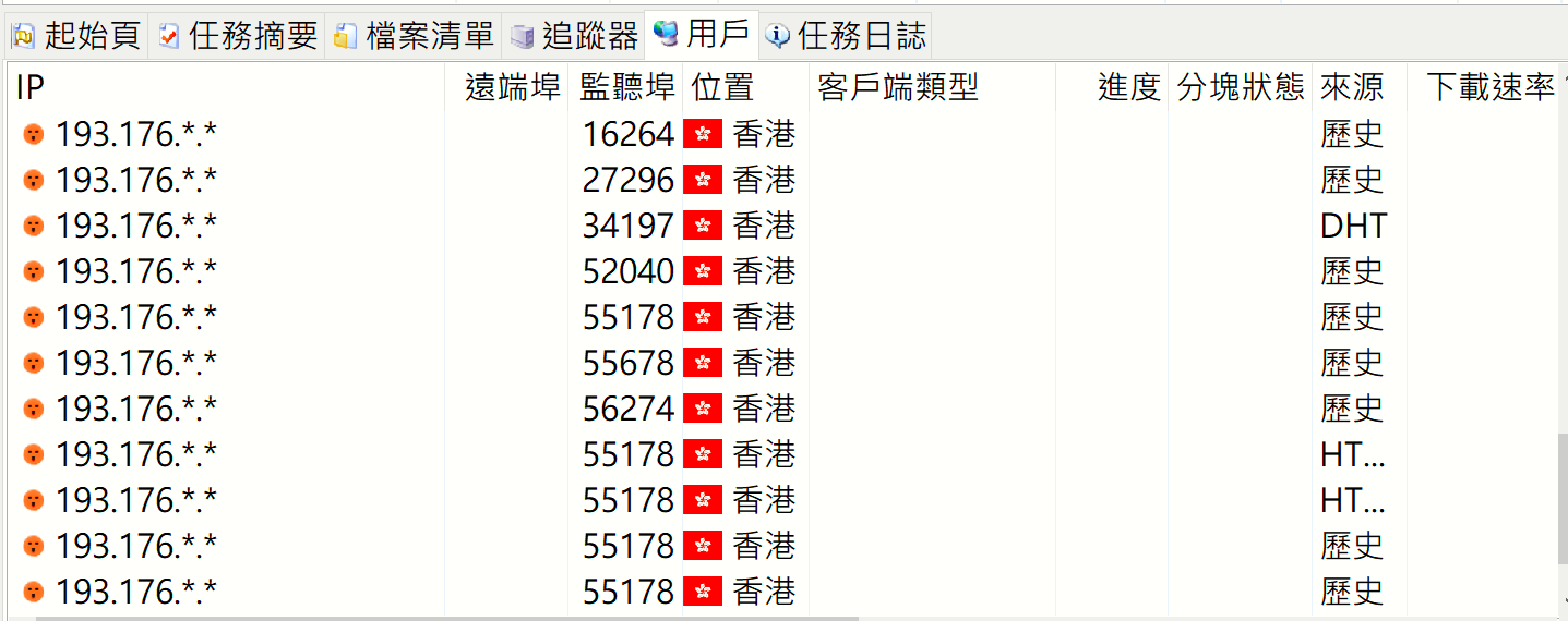

另一張是接續的, 我每天每個檔案, 不論是上傳或下載, 都會碰到這種來亂的. 移除後, 又來一堆. 您認為它們每個都是真人在操作? 我認為這些就是造假的僵屍用戶. 是有人用程式在操控的. ip 的產生, 一次丟出多少, 要輪幾次 connecting, disconnected, dead, seen…都是預設好的. 只要我用滑鼠點那檔案一下, 就會觸發那個程式, 就開始亂了.
我還沒遇過圖裡這種大規模的同ip段下用戶連線的情況(,對這個沒什麼處理經驗

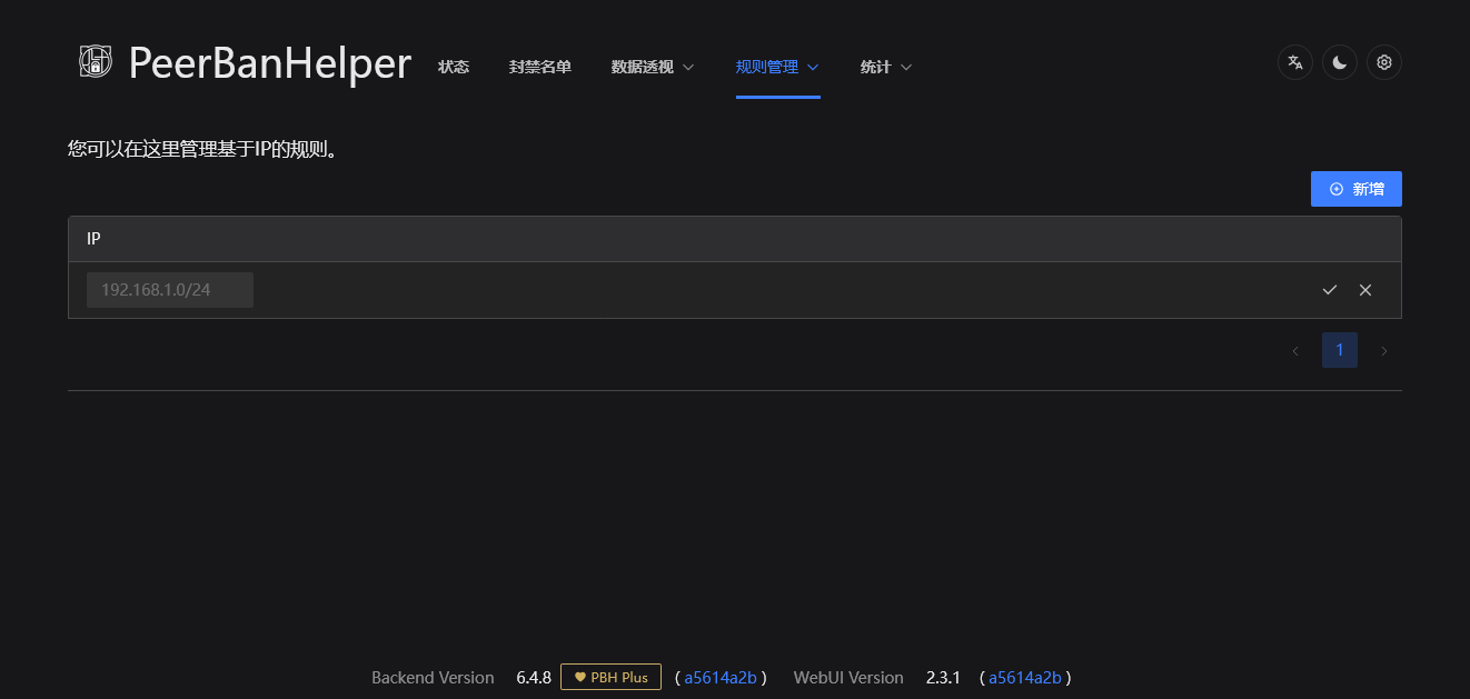

其實個人感覺PeerBanHelper的使用還是很簡單的,只要按照官方文件有關步驟來填就能開始使用基礎功能,而基礎功能也夠日常使用了
並且,你提到的殭屍用戶問題也可透過PeerBanHelper的IP段封禁來使用IP/ CIDR一次封鎖一個段下的用戶,應該可以緩解你遇到的困難

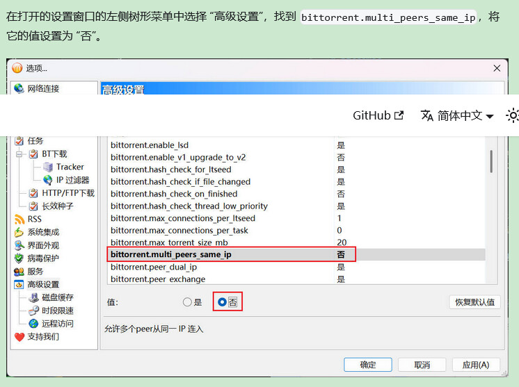

遇到同一個IP下多端口發起連接的情況,你可以在高級設置中將 bittorrent.multi_peers_same_ip設置為 否

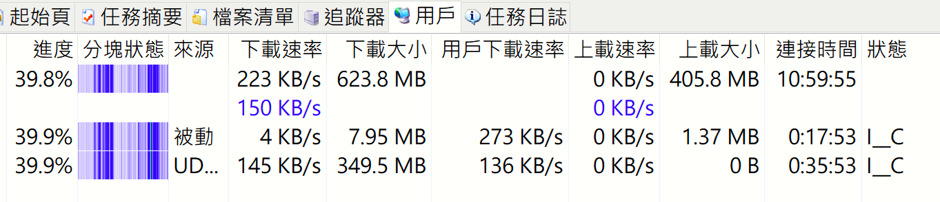

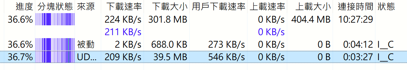

這兩位是真正的好朋友, 多次想幫我, 卻都被判為吸血, 現在他們一邊不知從哪裡下載, 一邊又上傳給我.
然後我從昨晚的 33.2%, 現在已到37.2%了. 當然這檔案從是0開始的, 需要感謝的人還很多, 只是剛好看到他們被 ban 成吸血了, 趕快將他們取消攔截. 他們已經這樣幫我超過4天了, 真是衷心感謝.
現在已經到39.8%了, 看他們這麼辛苦, 一點一點地邊下載, 邊上傳給我, 真令人感動.

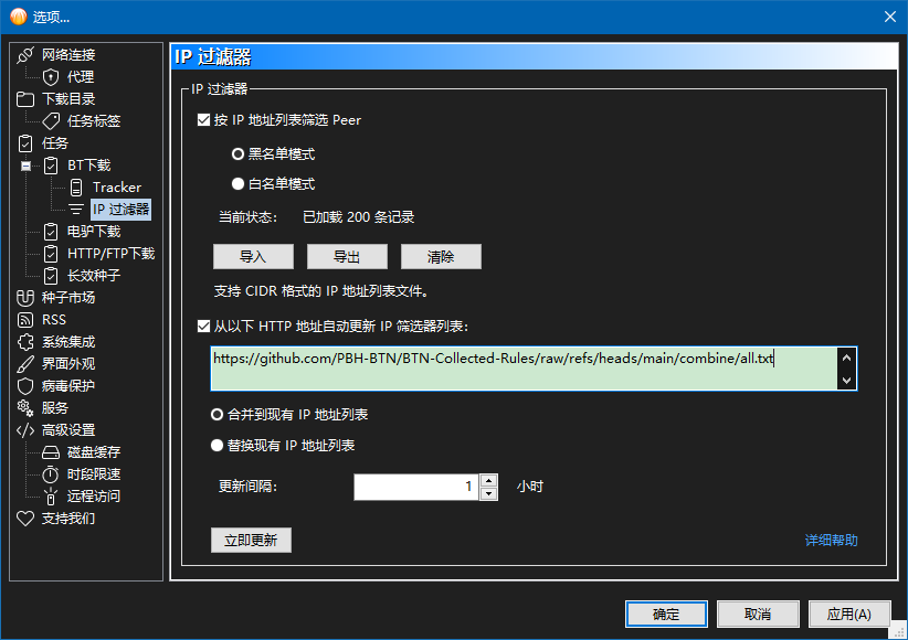

請問,
IP 過濾器
上面的術語幾乎都看不懂
1.什麼是CDIR格式?
2.從 http 位址自動更新IP篩選器清單
IP篩選器清單是用什麼格式? 純文字?
要存放到自己電腦或某一網站的 http 位址嗎? 名稱要叫什麼? 有沒有固定的名稱?
比如網址的起始頁要叫 index.htm, index.html, default.htm, default.html…
是不是要先建立一個純文字檔, 再把這些ip 貼上去? 要不要連監聽埠也列出來? 大部份都會變動的. 除非有預先選定.
3.有一個"詳細說明"的連結, 裡面卻沒有 ip 過濾的選項

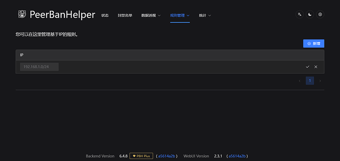

這不要緊,下載這個軟體,解壓後選擇 以GUI形式啟動,並按照這個文檔一步步進行即可
當然,如果上述配置太複雜你也可複製這個鏈接:https://github.com/PBH-BTN/BTN-Collected-Rules/raw/refs/heads/main/combine/all.txt,在IP過濾器界面按下圖配置即可

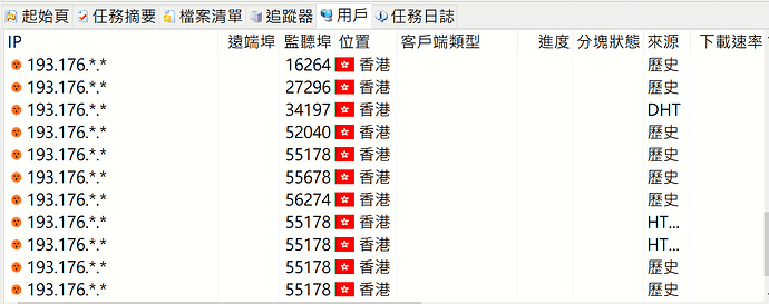

謝謝您. 還有一個問題, 同一ip段, 改為否後原本有改善, 新版又回來了. 可能要重新設定?
剛剛檢查了, 設定值還是 否, 但數目更多了. 也可能是分成幾次 ban 的. 這一定是有人在操控的, 不然不會這麼巧. 真的是不勝其煩. 因為那些 ip 不是真人在線, 所以在 connecting, dis_connected, dead, seen 各輪幾回, 要等全部消失也要很久, 乾脆 ban 了它們, 等檔案下載完了再移除它們. 反正最長也就是24小時.
之前提到的高級選項無法處理你圖中的這個問題,只能抵禦同一IP下不同端口鏈接的情況,建議影響不大的話不用在意這些

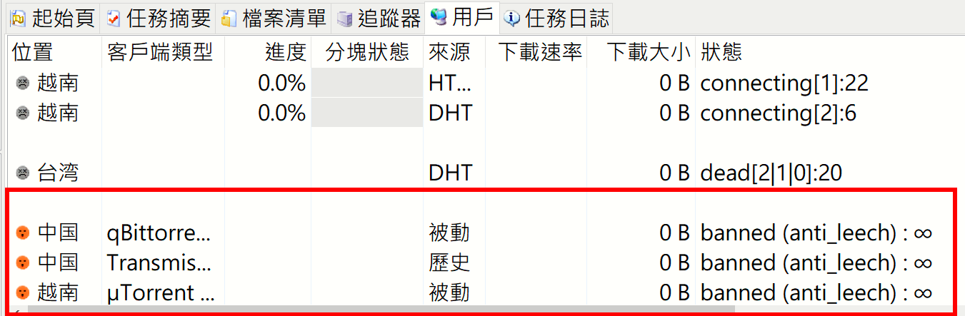

  2. banned (listen_port_banned) : ∞, 這又是什麼原因被攔截的呢? 會被禁多久呢?
    謝謝
白名單現在感覺沒啥用,沒研究過
封禁原因是端口號與在高級選項中配置的端口號黑名單相符,封禁無限久
