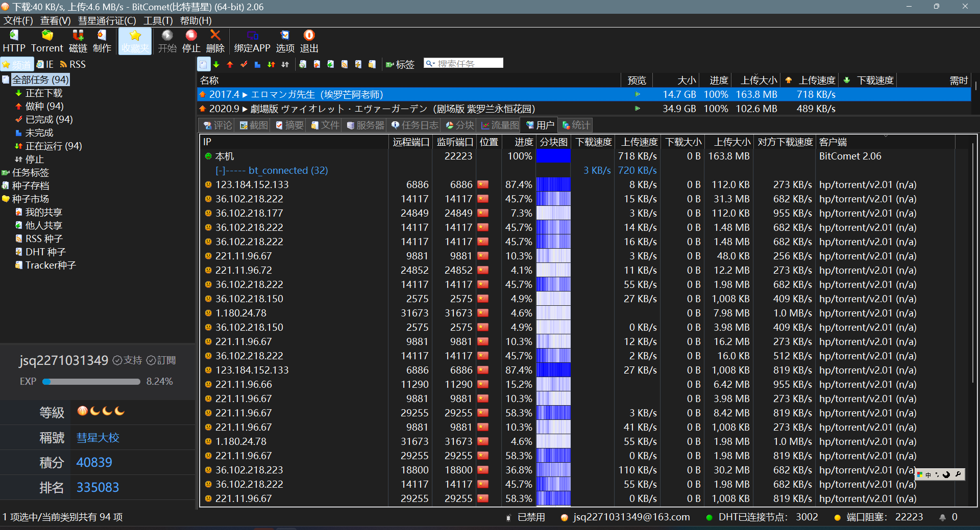

又一个奇怪客户端HP0001
还有一个吸血客户端伪装成了Bitcoment 2.04
tr本身不是吸血客户端 但是很多吸血客户端都喜欢伪装成tr
libtorrent也是这样其本身是个开源库
tr不是吸血客户端我知道,现在有伪装成这个客户端的恶意客户端。
这种伪造客户端ID 的比较难判断
除非是成片出现 如使用相近的IP和端口号
否则很难发现 即使发现也只能是手动屏蔽
嗯是的,我用qbittorrent-clientblocker在日志看见一个3g左右的种子上传了差不多6g进度还是0,直接ban了,很多tr的客户端
任务进度 这也是个判断的方法
不过其是也是由对方汇报的 依然可以被伪造
也许我们需要一些主动探测方法

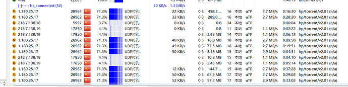

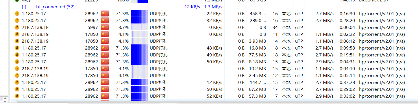

从测试结果可以得知,,,对方也不是下载完成后循环,因为对方进度全部都是100%,没有出现任何异常变为0%重新开始的现象
更像是一个大佬在为BT贡献力量分流上传,这不就是我之前梦想的BT CDN吗,几百台服务器来分流种子加速别人下载
由于我现在的测试机器只有100M宽带,昨天在家里的时候这个种子可以跑满1000Mbps下载速度
SHANA2024-04-21 18-25-04
不排除那个使用hp吸血的人,后续真的去伪造成其它客户端的标识符,因为改动这个没有什么难度
这个种子也测过了 也是有上传的
大佬,刚才又发现Bitcoment 2.04进度不是100又在下载了
现在来看不是为BT贡献力量分流上传,更像是恶意刷流量的。
磁力发出来看一下,是不是刚添加还没下载完成?
是的其似乎存在循环下载行为
不过有趣的是其在下载时是有上传的
而且在之前可以连接到他的长效种子
也就是说他用的应该是正常的彗星客户端
这种情况下就不能称其为伪装客户端ID
只能说其似乎存在滥用行为
可以进一步观察 看看其是否会像昨天那样在完成后上传
并在一段时间后再次开始下载
Torrent downloads and distributions for IP 54.149.129.75
这个网站可以查看指定IP上运行的BT下载任务
尽管并不能做到完全准确但作为参考是没有问题的
其中一个IP上进行的任务
这些IP上的任务似乎是同步的
https://iknowwhatyoudownload.com/en/peer/?ip=223.78.80.5
还是之前的镜像任务
就是你这个磁力
366adaa52fb3639b17d73718dd5f9e3ee9477b40
