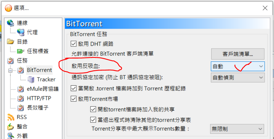

映像中 Bitcomet 如果有開反吸血 [自動], 幾分鐘內, 沒分奶水給你, 自動會被 ban 掉… 不用太在意!
反吸血是自动的,东西我下载完了,一直在上传,看到这种人就删除了,好多东西不懂
這不是BT精神, [下載完] 會自動轉成 [做種] … 細節可以參考這裡,
其實下載完你可以選擇停止任務即可…

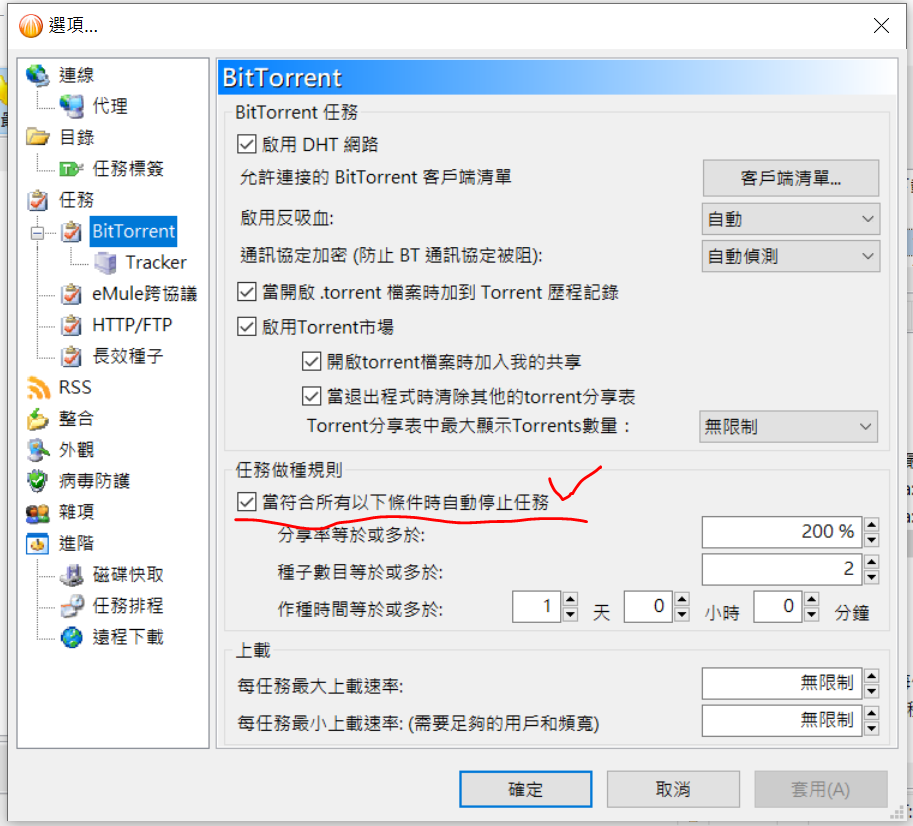

其實 Bitcomet 並不是無限做種上傳, 只要滿足以下條件就會自動停止…

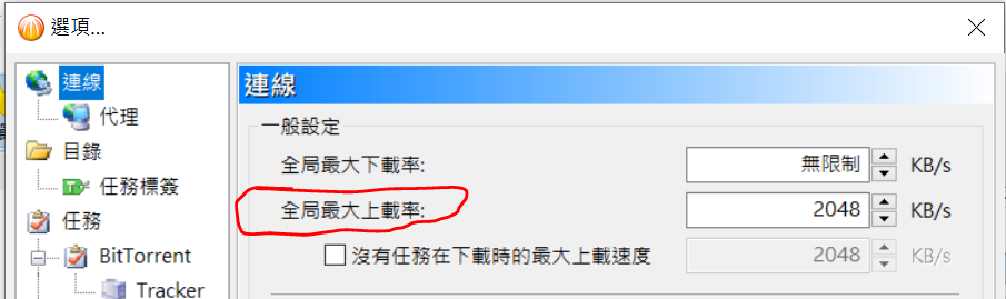

玩 p2p 建議量力而為, 以不影響你上網、遊戲、通訊、追劇為主, 設定以下限制:
  1. BT限制上傳
  2. BT 封包優先 QoS 設最低

没限制任务做种规则,联通300M,但路由器只有百兆端口,昨天发现影响到网页打开速度了,就限制3M/s了

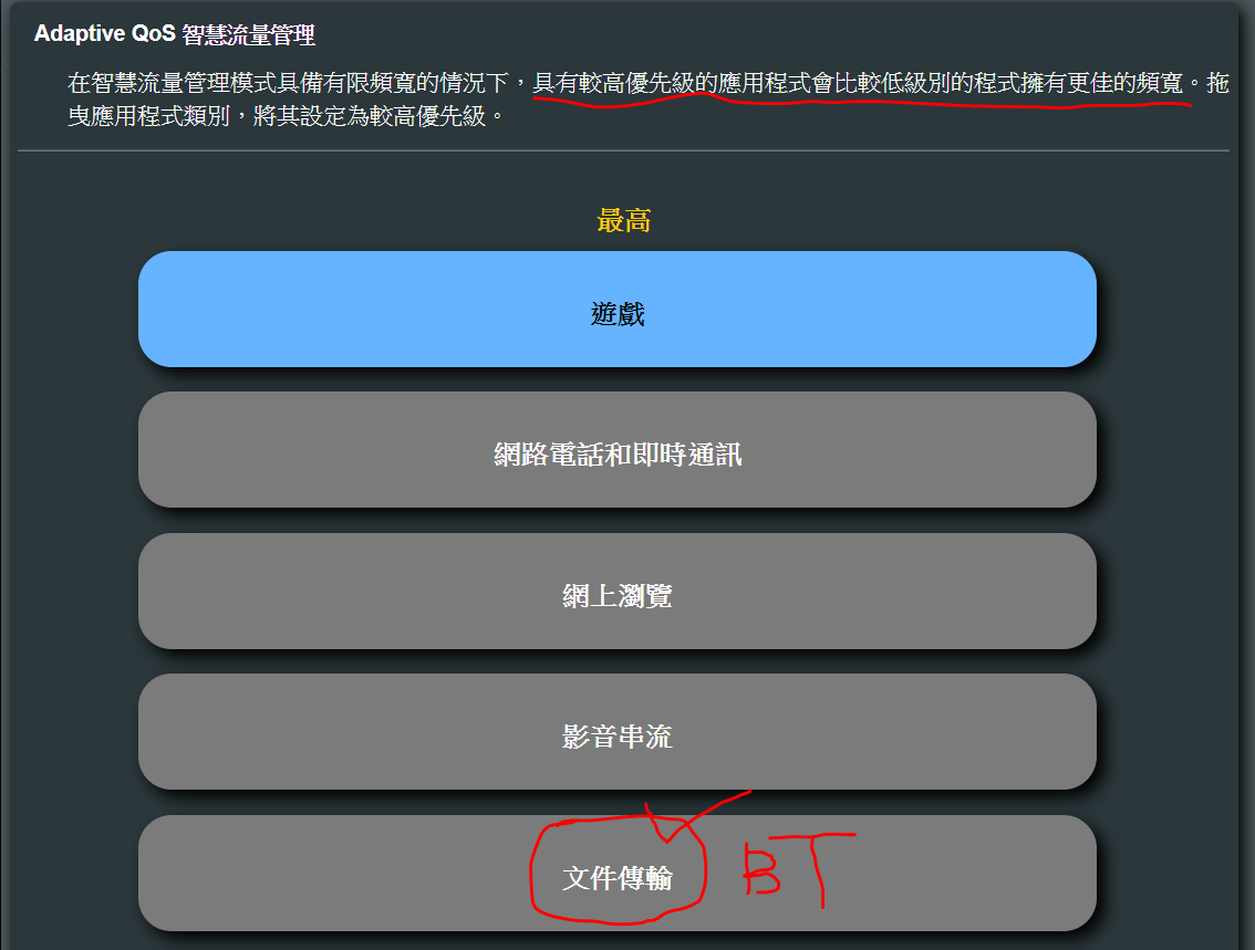

百兆端口 這是 100M 嗎? 如果是就可惜 300M 了… 玩 p2p 強烈建議一定要設定 QoS 優先權, 不然其他體驗會受影響(上網、遊戲、通訊、追劇)… 其他例如吸不吸血或做種 Bitcomet 都會自動搞定, 基本上都可以無視, 只要抓到你想要的資源即可…

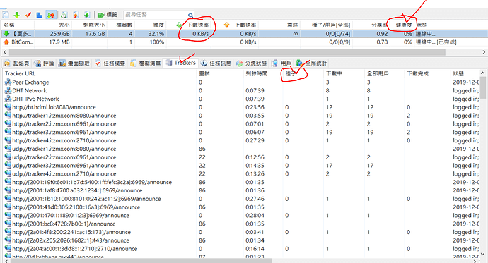

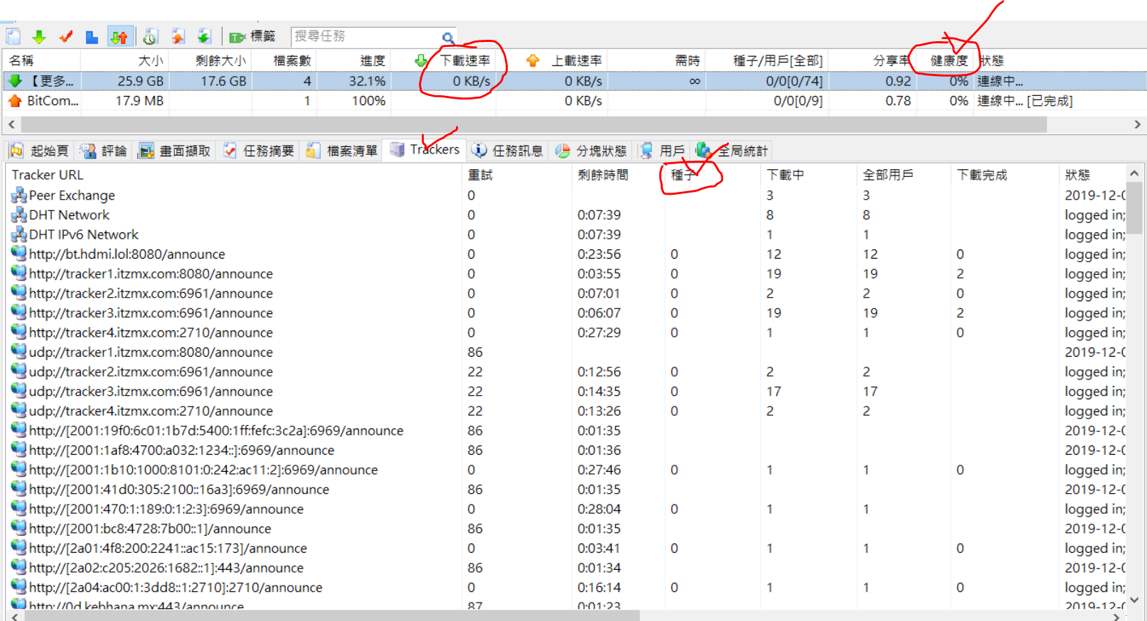

嗯,100M,平时就打游戏,看直播,感觉也够用了,路由器设置里没找到QoS,120g固态硬盘,c盘还有1g多余量,另一个盘8g多余量,还有一个闲置1t机械硬盘,用某网盘云下载不了一个老资源,想在网盘上看,就想试试bt,找了几个磁力和种子还是不行,一直没下载速度,这几天了解了一点bt知识,想知道怎么才能让一个资源一直有下载速度,可能像我想下载的这种老资源别人也重新做种发布了,而且有下载速度,只是我没找到这个磁力或种子,不知道bt交流火热的地方在哪
PT站咯,要登录账户的,详情看百度PT吧,里面有各种资源交流,长期做种,下载速度嗖嗖的,完全满足你的需求
下載 BT 要碰運氣, 你要看種子熱度高不高… 不健康的種子, 是沒有速度的…

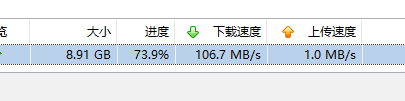

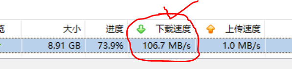

如果你有下載到熱門的種子, 例如小櫻網友展現他的肌肉 106.7MB/s 已經接近 1G Mbps 理論值,速度就會很驚人… 當然小朋友不要學, 人家可是有練過的(水管與伺服器投資)… 一般人騎騎腳踏車即可… XD
