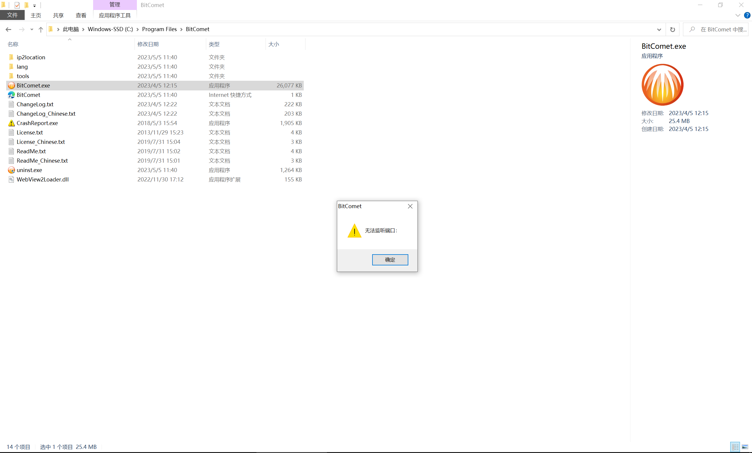

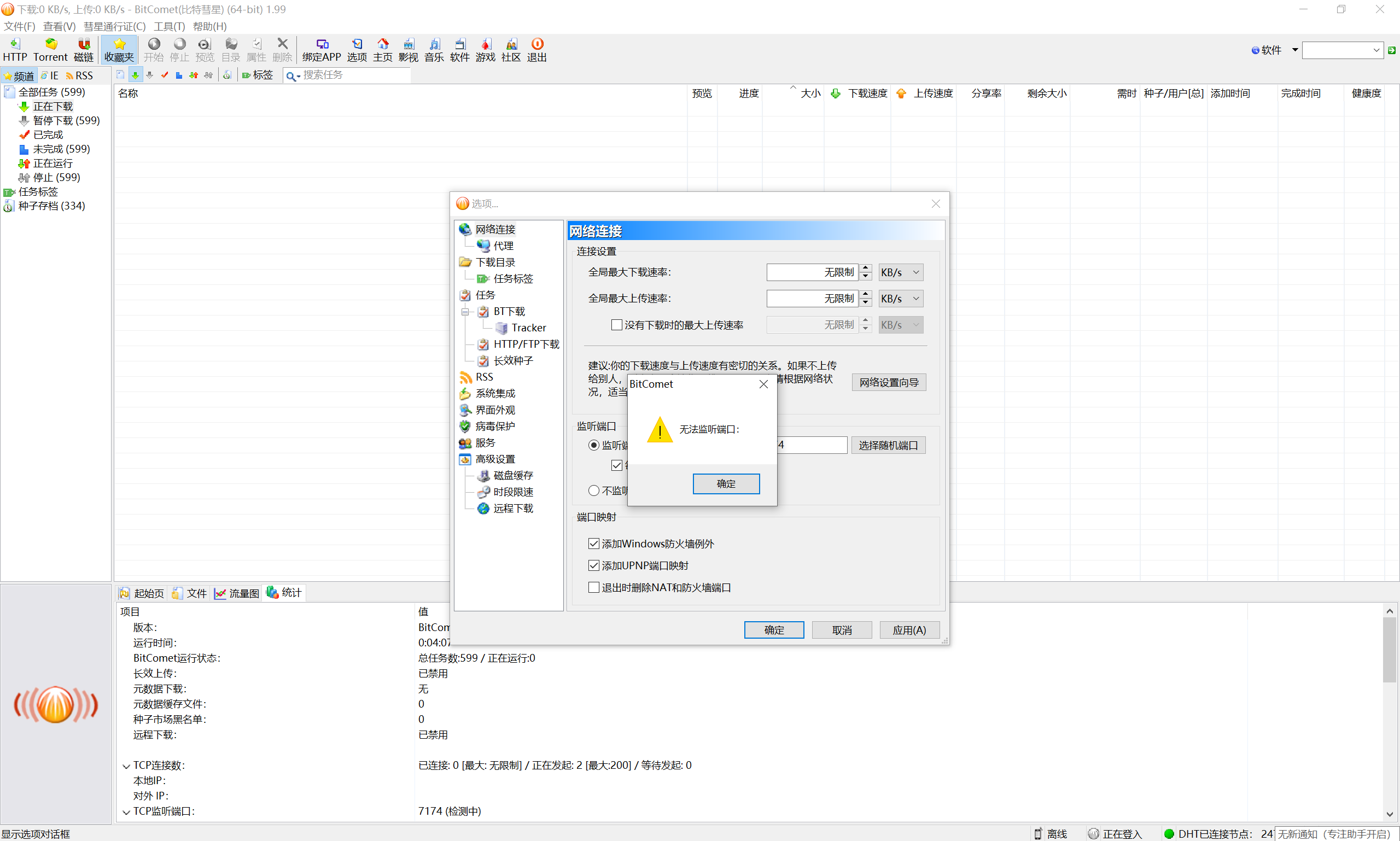

前天换了移动宽带后,启动彗星时就弹出“无法监听端口”的弹窗。然后试了直接覆盖安装v1.9.8还是弹窗,又试了覆盖安装和卸载重启安装v1.9.9,依然还是弹出“无法监听端口”,而且进入软件后连账号登陆都登不上去。检查了电脑防火墙是也允许状态。现在不知道该怎么办了。

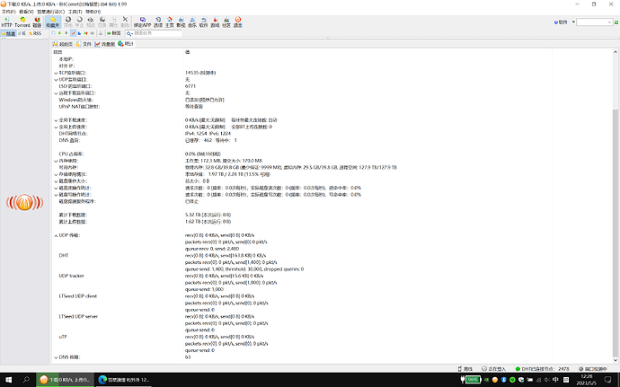

udp监听端口:无?你是怎么做到的?

在彗星里换端口也是直接跳出“无法监听端口”的弹窗。不管是随机换还是指定都是这样。

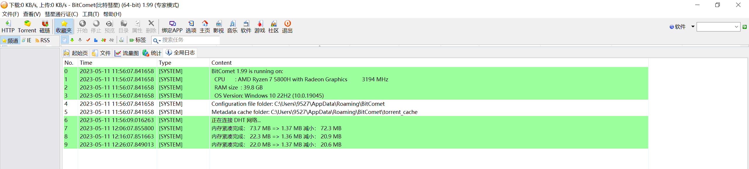

不过他发的截图并没有截到无法监听窗口的弹框,只是卡在端口检测中
不是不截这个截图,而是这个图没有错误代码,只是光秃秃一个无法监听端口,BC错误日志也不知道在哪找,每次使用本地端口PING了也是正常,换了个盘装还是一样问题。。现在在找老电脑,看看那上面的BC能不能用。。。

似乎在全局日志中也没有记录端口监听失败的错误
