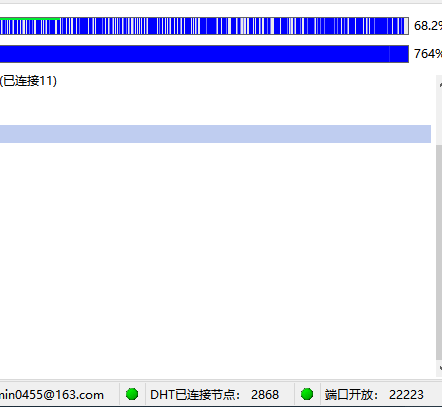

因为直连光猫就是绿灯,经过路由器后就变成黄灯了,光猫网速太慢了,必须要经过路由器
咱就是说,该设置的也都已经设置了,到底是怎么回事?
实际使用还是比较良好的,主要是为了造福其他用户
电脑建议直连光猫,路由器当WiFi给手机用就可以了,从你的截图上来看,应该是ipv6绿灯
直连光猫能绿灯估计是ipv6导致的 路由器拨号可能不支持ipv6

简单说下,我的情况和你差不多,但是最终解决了:
第一,看看你的防火墙是否允许比特彗星通过
第二,看看你的电脑是否是nat1设置,如果不是,一次查询更改
把路由器改成ap模式(有线中继)呗,1.插lan口 2.设置lan口固定ip(与主路由同一网段,如光猫的是192.168.1.1,路由器可以设置192.168.2.1) 3.关闭DHCP
防火墙三个选项全部关掉。1337x挑个最热门的种子养一下,你会发现端口黄灯变绿灯了。试了多次,都成功了。
刚才试的,又成功了。以前是绞尽脑汁,各种方法都不行。后来偶然发现的
