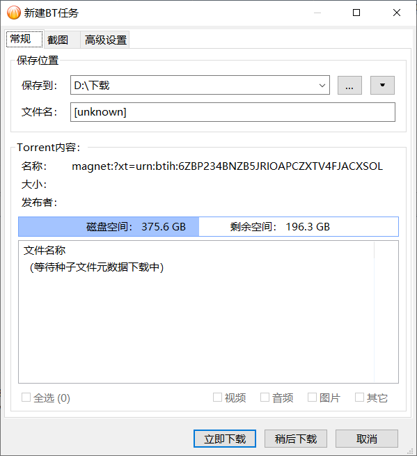

因为他需要去找种子文件,你可以直接按立即下载放着就好,有些很冷门的会比较久才能找到,我有试过找了1星期才找到种子的
貼上磁鏈後,需要下載torrent…
如果長時間都完成不了,即係冷門或死種…放棄或找尋別一個吧
我也遇到过好几次,这时候【立即下载】是下不动的,可能磁链转种子的过程中出问题了,比如找不到对应的种子,或者可能是死链。
个人解决办法:想办法先下对应的torrent文件,再把文件拖到窗口里就行了,如果实在不行,可以打开迅雷解析,将种子保存到本地,然后再用彗星打开下载。迅雷都解析不出来的话就放弃吧。
因为你刚启动 , 或者连接的dht节点少
运行5个任务挂机10小时一般有2500+的ipv4节点和2200+的ipv6节点
一般挂机一天以后, 新建任务的种子就很容易下回来了 , 除非是非常冷门资源
可能是死种,换个热门种子试试
取不到元数据的问题已经反馈上去了,因为元数据可能比较大,获取元数据的进度条不能保持,出现异常断开后会从0%开始在获取
