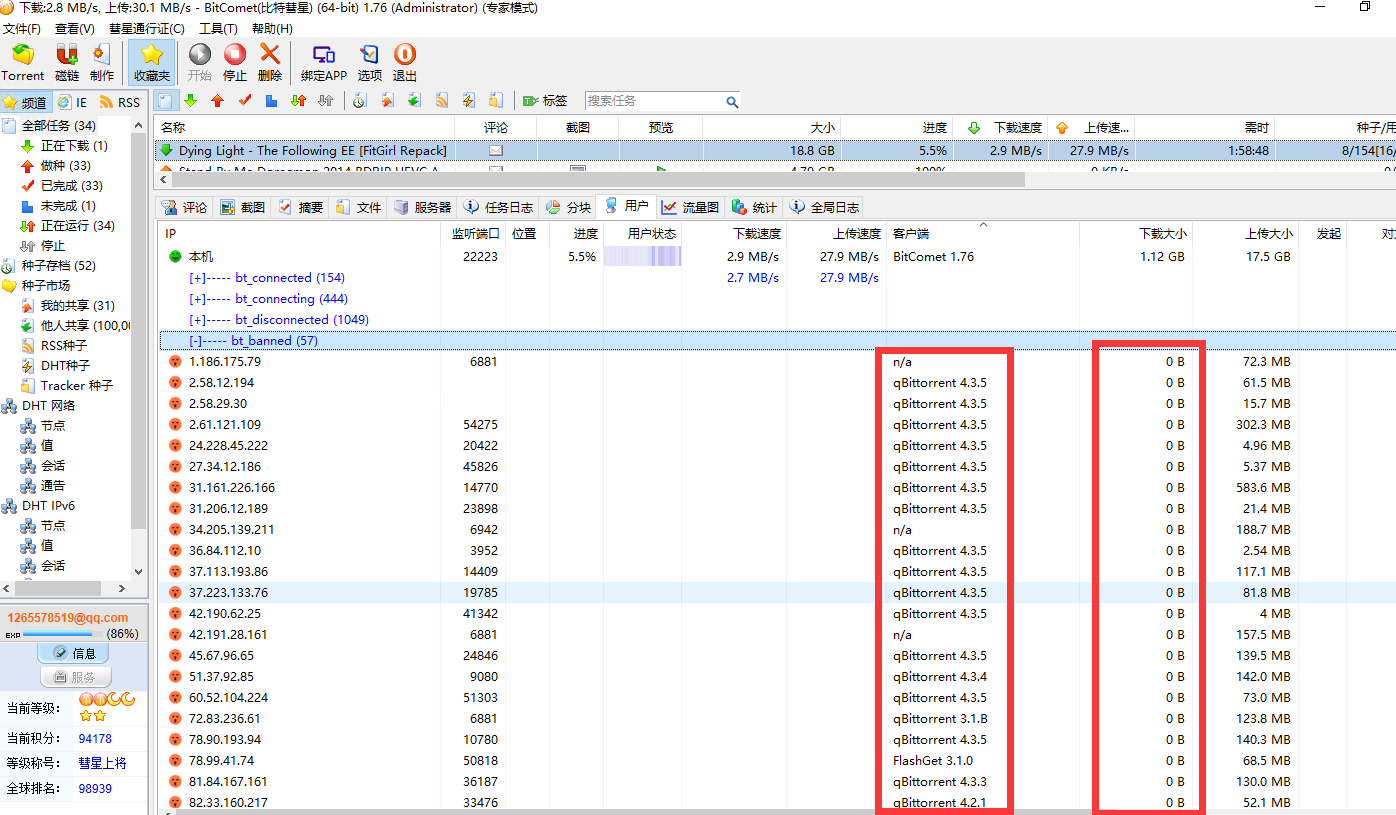

灰臉是什麼意思呢? 那時我並沒去動它們, 因為想看結果, 但看到的還是 connecting , dis_connected, dead, 一直在環循而已. 到最後消失掉, 起碼要將近一個小時.
比特彗星用户列表的绿脸,黄脸,灰脸,红脸是什么意思?反吸血是干嘛的
反吸血所使用展示图标,
灰色代表等待检测,预警颜色为黄色,合法为绿色,红色为封禁
反吸血作用
一般建议自动,软件默认设置为120秒,持续对某个peer产生上传,并且从该peer用户获取的下载流量没有超过1KB文件(1024字节)大小,即拉黑该peer
注:反吸血仅针对下载任务生效,做种状态不启用。

比特彗星用户分类bt_disconnected是什么意思
这告诉您客户端连接失败的次数dead(n)。这是为了您的信息,但您无需做任何事情。

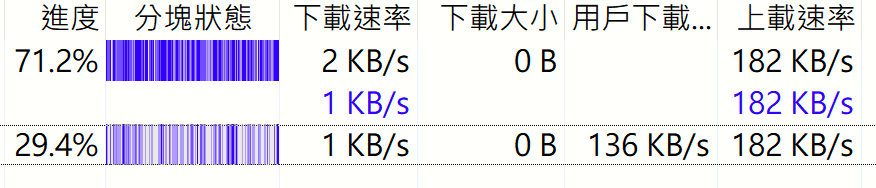

下載 1KB 太容易達成了. 所以只要存心吸血的用戶, 連線時丟出1KB 或以上
就可放心吸血或利用 “用戶下載”, 而不再上傳, 就不會被視為吸血了嗎?
但提供下載方, 當然是需要對方有上傳的流量而得到分享點數的.
針對這點, 我對他實施五分鐘封禁, 但不到二分鐘就取消攔截
明白的人立刻就會改善. 但若之後還是一樣, 就會封禁24小時了.
如同下圖, 上面71.2%的是我, 下面是下載方,
他雖然無法從我這裡下載, 但利用了 用戶下載, 同時也進行上載,
這兩種比例只要不超過一個標準, 我都由他去
對於一整夜或好幾天幫我到別處先提高他自己的進度, 再回來上傳給我的好朋友很多
也感謝不完, 也是因為這樣, 連線超過十小時後我還是掛在網上反饋他們
像這樣帶動良性循環就很好,

对于用户最关心的是connected,这里是当前BT客户端中连接中的所有用户,可以通过观察绿脸和黄脸来分辨是否是吸血用户,也是你应该注意观察和关心的地方
connecting disconnected都是无关紧要的,因为connecting没有发生syn ack连接成功,只对专业用户来说有一定作用,在disconnected中dead分类代表历史尝试连接次数,默认值30秒后发生重试,无法修改这个数值,多次失败后将会自动删除对应的peer用户
设置高级设置解决
