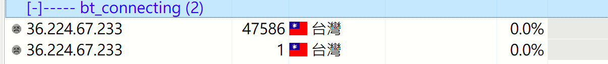

您的監聽埠是固定的 22223 嗎? 也有一位朋友經常幫忙我的, 就用這監聽埠. 但我碰到很多 22223, 其中不少是造假的, 讓我誤認為是朋友, 其中也有來搞破壞的.

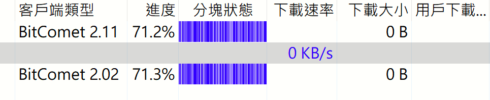

現在對方已超越我, 達到 71.3% 了, 可是很奇怪, 有多位朋友, 超過我 0.1%, 但怎麼也無法上傳給我, 不知是為什麼? 差異太小所以無法傳嗎?
這兩個就是我自己的 ip, 絕對無法連線(connected)的. 那些其他的假 ip 也是. 只能到 connecting 為止就變回 dis_connected(dead)了.

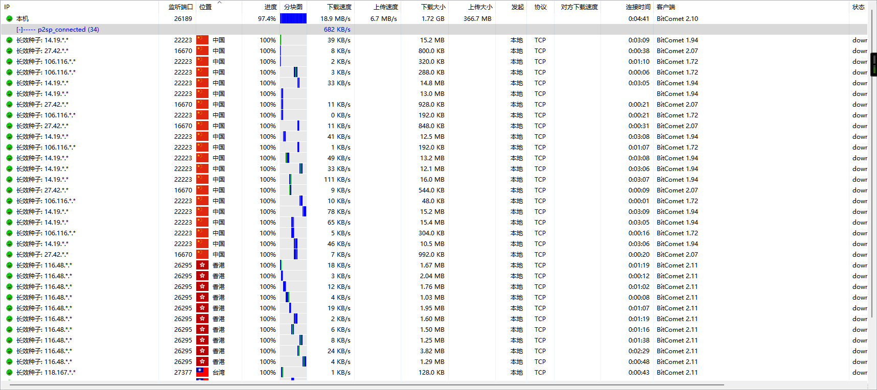

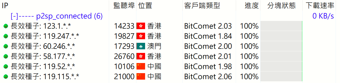

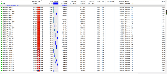

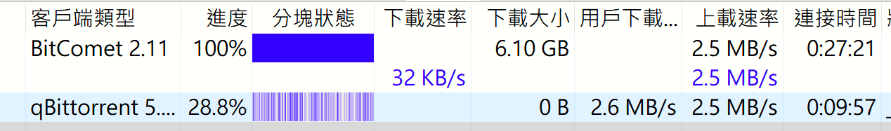

我說了您可能不相信, 但這些長效種子就是來阻擋的, 這些長效種子都有100%, 但分塊狀態都空白, 只有最右邊一條綠線, 合計6位, 下載速率只有 0KB, 很難相信吧? 我碰到這種情形是家常便飯了. 這次還好有 web seed 出手, 不然我可能下載不了, 不然也許又要等很久了.
我下載完了, 換別人來下載, 規規矩矩的下載, 我幫他排除那些來亂的, 就讓他一個人下載
长效种子只显示你请求的区块(蓝色)和正在下载的区块(绿色)。
长效种子的下载速度受限多方面的影响:对方是否限速长效种子速度、对方和你的网络连通速度、对方同时正在进行长效上传的文件数量等。
长效和WEBseed类似,只是一个是BC私有的协议,一个是大家都可以使用的。但是长效的有效期通长会比WEBseed更长。
WEBseed的长处是,不用先下载完整的文件,可以添加网络上的可以直接下载的HTTP(s)、FTP源来为种子补种。
您沒看那些長效種子都只有一條綠色的線, 而不是一個個區塊嗎? 誰在傳給我, 誰在擋我, 一看就知道. 那麼多種子在一起, 0KB. 我也今天第一次見識到. 以前看到的只有一部份. 今天全體全在阻擋. 阻擋的事我經歷多了. 您可能沒看過吧. 況且, 我下載的是只有1集, 不是全集. 1集就是一整個區塊都滿才叫 100%. 我下載時是只下載視頻, 其他兩個幾百K的小段說明我沒下載, 所以推測他們可能只開放那兩個小檔案, 所以只有一條線, 出來貌似在要讓我下載, 但卻是 0KB, 就這樣.

web seed 出手後也沒問題, 就是大約那時截圖的. 下一秒, 它們都消失了.

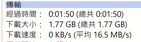

我剛剛下載一個檔案, 1.77GB, 1分50秒, 下載完成. 應該不是您認為的問題吧?

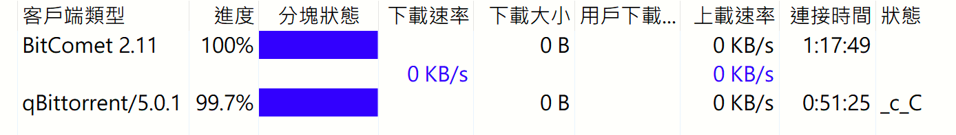

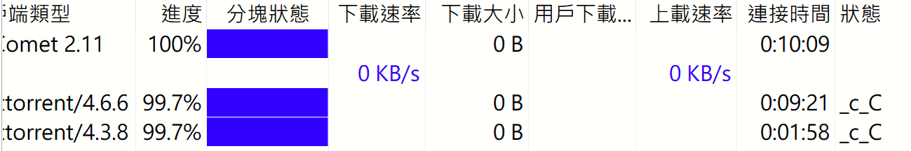

為什麼他們連接了那麼久, 只差 0.3% 卻永遠也無法下載呢? 另外還有一個加為朋友的, 也一樣, 還不時丟出1KB(不知道他怎麼做到的?), 但他不在截圖中, 而且他們也沒被視為吸血. 整查時間都連接很久了.
但另一位70%左右的朋友來下載, 他可以下載到20多MB/S, 一下子就載完了.
在做种的时候除了客户端名称和peer id检查外,其他的反吸血规则不生效,因为你不需要他们上传资源。
差0.3%大概率是因为你这个种子有一些文件对方没有选中下载,你把鼠标放到状态_c_C上面,有一条是“peer对我的数据不感兴趣”。
我本來下載的種子都有3個檔, 其中兩個小檔案我沒下載的, 只有唯一一個視頻, 這也是單集的. 所以都是他們需要的.
別人來下載都沒問題, 只有3個99.7%的無法下載.
我把小檔案加回去1個, 也沒效果.
再把小檔案去掉, 也一樣
後來甚停止再重新開始, 一樣無效
而且我用 新增用戶 增加的好友, 也沒有用, 他並沒有得到什麼特殊的禮遇, 反倒是連接幾秒就 dis connected 了, 就這樣一直重來了將近2小時, 徒勞無功. 而且很多次都是他第一個來支援我, 但我卻無能為力. 因為太奇怪了. 其他進度的都沒問題, 只有99.7%的人下載不了.
qb的bug,他取消了某些文件没有下载,此时对方进度就显示不是100%

他已經又連了將近1小時了. 這是第2次, 我曾停止傳輸過. 不得不佩服他的耐心. 但我真幫不了他, 雖然他不是我朋友名單中的. 但看了也難過.
那位朋友又回來了. 還是一樣下載不了.
我也取消了2個文件喔. 但我還是顠示100%
他應該就是主要視頻下載到99.7%, 不然不用花2個多小時, 一直不肯放棄, 因為那2個檔案微不足道. 說明如何找回網址之類的.
這種子就只有3個文件, 如下圖
如果會取消某些文件, 就是下面兩個各622KB的
我一開始下載前就取消了, 相信他們若有取消的文件也跟我一樣, 而沒影響啊. 還是100%
這個100%應該是針對我選到的. 完成了就是 100%, 不管他們有沒有取消文件

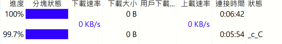

這檔案 2.99GB, 我下載完成顯示 3GB, 它的0.3% = 92.16MB
不管他們有沒有取消文件, 他們都缺了約90.95MB~92.16MB
這在一般4,5秒就下完了, 他們卻奮鬥了四, 五小時
究竟為什麼他們無法下載, 我也百思不得其解, 現在是上午5:34
首先进度不是按照文件大小算的,是区块大小,比如说32M区块,总计区块100个的话,那么就是丢失了1个或者2个区块
在者,这是qb的bug,需要和qb汇报,你想测试的话可以同时安装qbittorrent客户端,然后双开BT软件来测试
不是只有QB喔, 彗星也一樣啊, 您再看看下一張圖
那我只下載了3個文件中的1個, 為什麼顯示100%?, 剛才截圖勾選了2個文件, 是我想釐清為什麼他們無法下載才再增加的, 結果先勾了一個又下載成功了, 顯然有人也下載了第2個文件, 當我再勾選第3個時, 我的進度變成99.9%, 顯示並不是區塊的問題啊. 最後一個也是只有622KB.
我曾經下載了2集中的1集(種子是兩集的再加上那兩個622KB的, 共4個文件, 我只下載1個), 下載完了, 進度顯示100%. 但區塊圖就是分成兩格, 一黑, 一白, 白的那塊我沒下載, 因為我已經有了.
你的显示不是对方的显示,对方不知道你有没有取消勾选
