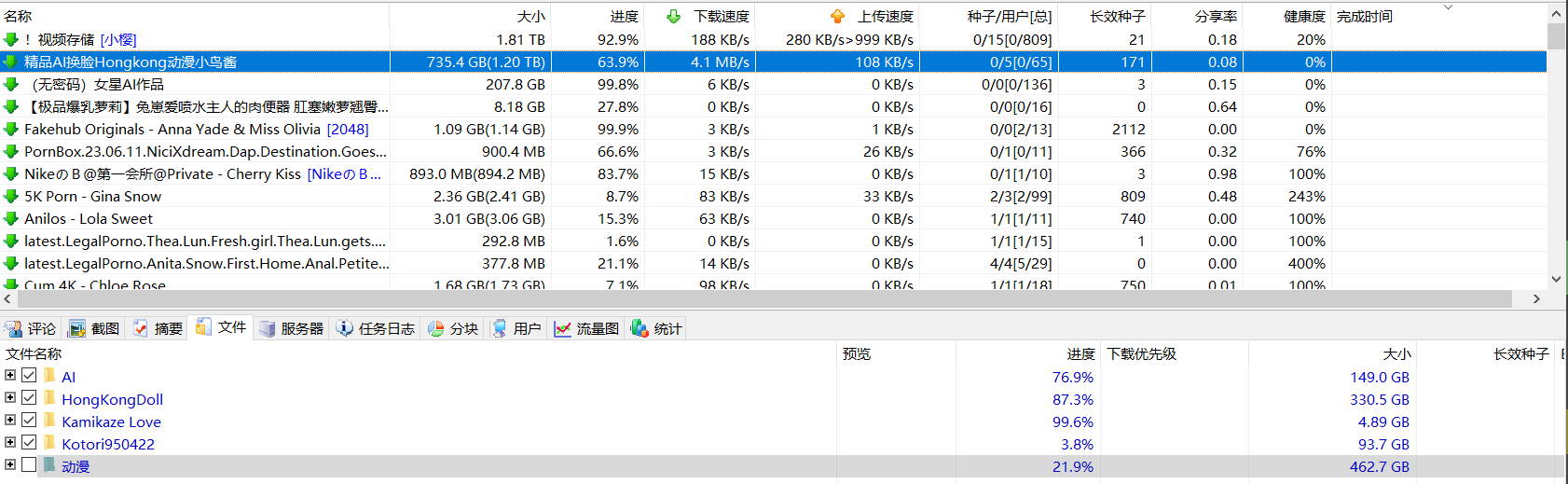

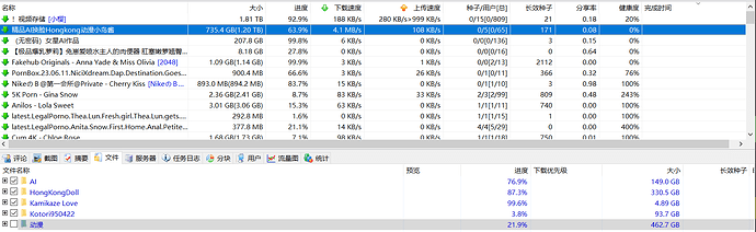

进度一直停留在63.9,下了很长时间了速度也不慢是种子有毛病吗?
检查摘要和任务日志,是否有区块错误,丢弃现象
下載速度有6.7M…看下是不是Wed種子上傳
如果是,建議改用qbittorrent來下載
不是web种子,基本是长效种子的上传
比特彗星区块校验失败丢弃数据引起bt任务下载大小变大的原因 高级设置 bittorrent.separate_sources_for_failed_piece 选项
视乎是1.87版本新增的高级设置 bittorrent.separate_sources_for_failed_piece 选项导致的问题,关掉后就基本不弹出任何错误提示了,下载数据量也OK了。
高级设置 bittorrent.separate_sources_for_failed_piece 该选项作用应该是,从用户A下载一个区块出现校验错误,则同时向B、C、D、E、F等用户去请求下载这区块,,该区块如果从用户C最先下载完成,并且校验通过,则丢弃B、D、E、F的下载数据
关闭该高级选项后则保持和1.86及以前版本做法,检测到用户A传送下载了一个错误的区块则丢弃,如果连续遇到用户A累计传送了三次错误区块,则执行拉黑封禁用户A的对方ip地址。
丢弃问题是比特彗星更新后出现的bug,你把 bittorrent.separate_sources_for_failed_piece 这个选项改成否,就不会出现丢弃问题了
我看了一下,我的默认设置就是否,我回头换个硬盘再重下一次看是不是硬盘的问题
