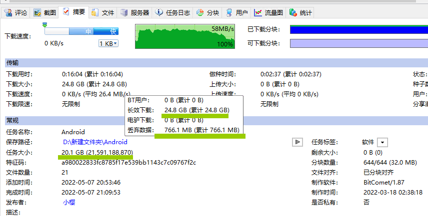

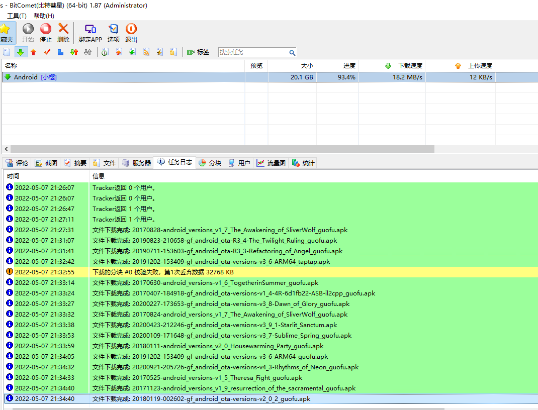

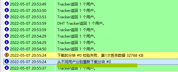

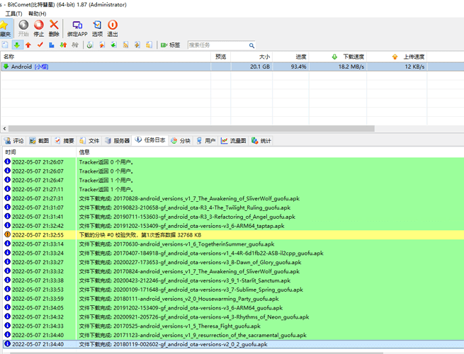

看任务日志就出现了一次校验失败,看来是有一点小BUG

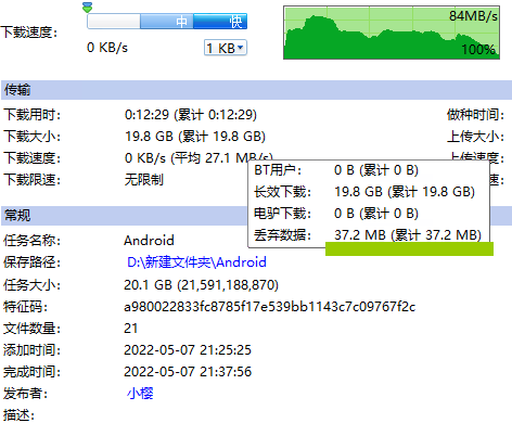

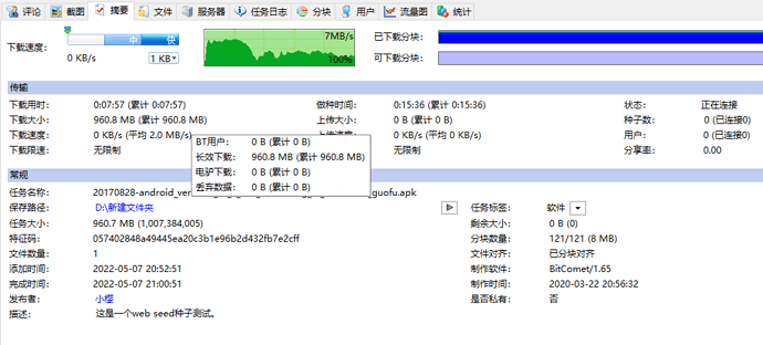

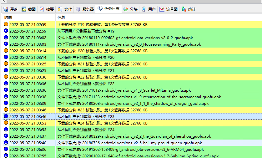

确实有问题,多文件目录的种子会下坏一些分块

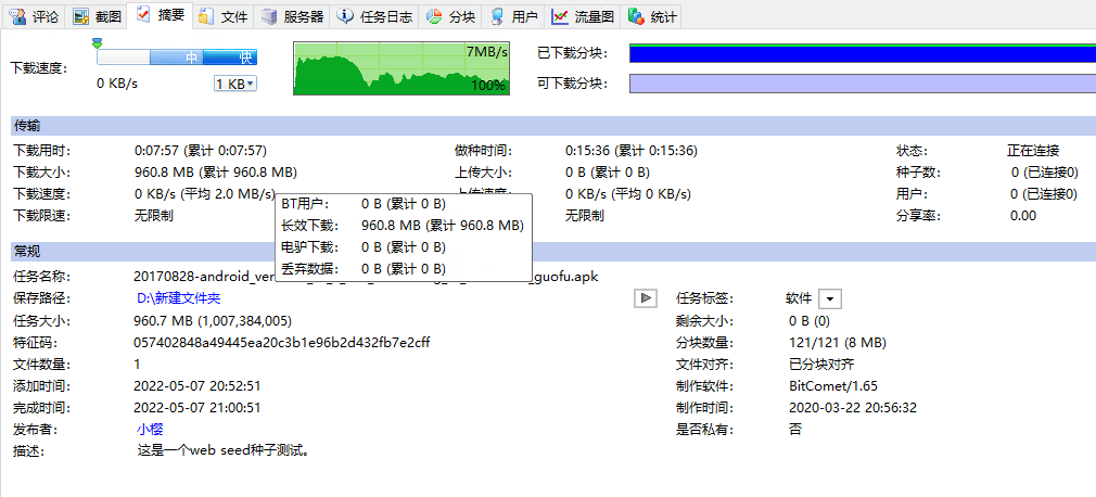

单文件的没事
视乎是1.87版本新增的高级设置 bittorrent.separate_sources_for_failed_piece 选项导致的问题,关掉后就基本不弹出任何错误提示了,下载数据量也OK了。
