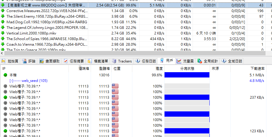

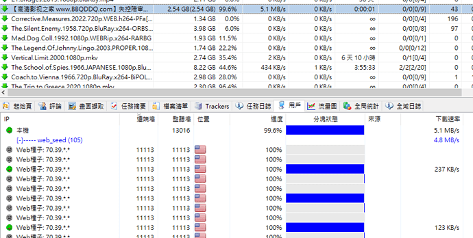

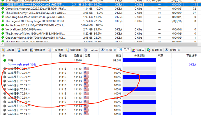

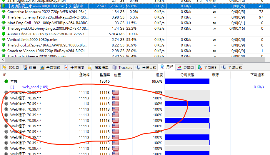

用户显示一堆Web种子,下载到96%进度不动了,但下载速率不变。关闭远程链接速率小了
是吸血鬼吗?
Wed種子…表面上速度很快,但…

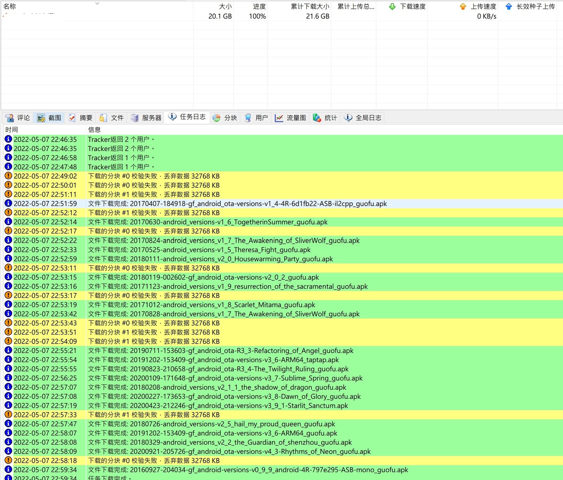

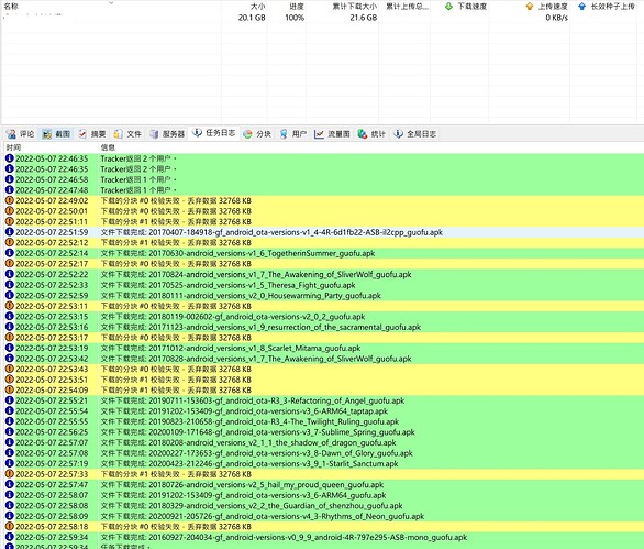

很多方块過不了檢測要删除(看任務日誌就知道),很難想像…100GB的檔案要下載到1TB以上才能完成,
對硬碟的傷害太大了,同類的種子我會轉用其它軟件來下載
有这种情况?如果有那就BUG,目前我没遇到此问题,我也自己做了几个web种子,很稳的
看任务日志就出现了一次校验失败,看来是有一点小BUG
确实有问题,多文件目录的种子会下坏一些分块
单文件的没事
视乎是1.87版本新增的高级设置 bittorrent.separate_sources_for_failed_piece 选项导致的问题,关掉后就基本不弹出任何错误提示了,下载数据量也OK了。
应是BUG,Wed種子速度很快,有时它饶过你,下载正常进行,有时就吸血,下载十几m/s,进度就是不动弹。没法子删除
