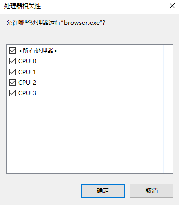

直接手动分配小核心运行
CPU0 2 4 6大核物理核 CPU 1 3 5 7大核虚拟化 CPU8-15小核
或者使用 Process Lasso 软件可以智能自动调度为小核心省电
