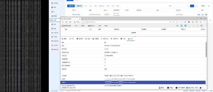

vps服务器1panel管理面板给比特彗星docker容器启用ipv6网络方法
确保vps有本地对外的ipv6网络,测试命令(有些vps提供的ipv6只能用于aaaa解析,本地并不具备ipv6访问能力)
ping6 2001:4860:4860::8888
点击编辑,网络改为host,然后删除IPv4上的私网地址使其留空,然后点击确认保存修改
如图所示
