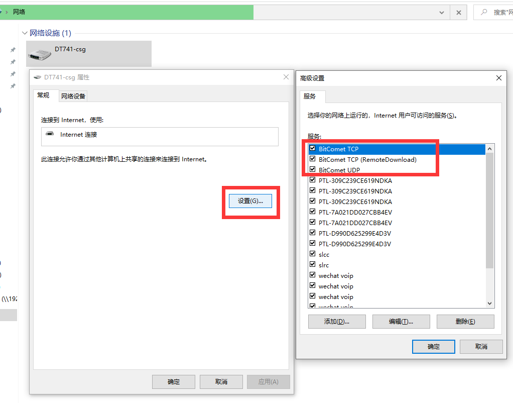

你可以在Windows 10系统,网络此处确认下upnp生效列表
我是从原版openwrt的软件包安装的upnp插件,原版的openwrt是不带upnp的,我电脑所有的软件都能支持upnp,包括你说的迅雷utorrent等各种upnp软件,就是bitcomet不支持,不知道你怎么说迅雷,utorrent等各种upnp软件都无法在openwrt上用???我看恩山也有好多人反应bitcomet不支持openwrt的upnp功能,麻烦请安装原版openwrt然后测试下好吗?
