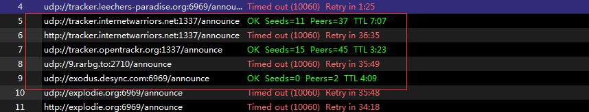

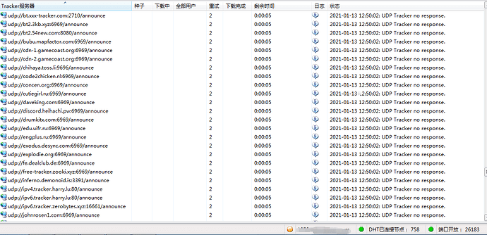

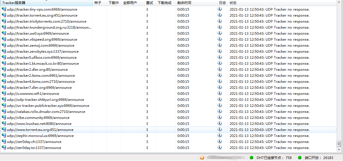

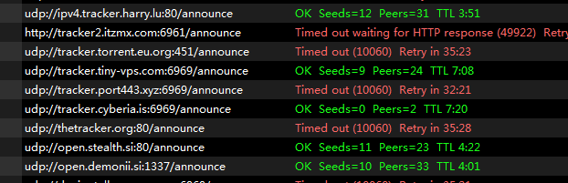

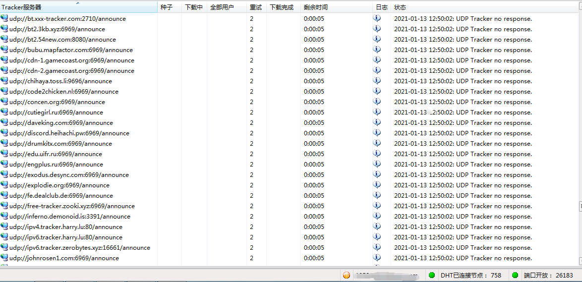

比特彗星是不是优化不足导致udp的tracker服务器一个都连接不上(声明,彗星是官方版本1.74基于广东移动网络,无V4公网有V6公网,协议加密种类都试过,还是连接不上),这个问题,好像也有人反馈过。但是tixati的bt下载软件就有点不同了,同样的tracker地址,udp服务器是能连接上的,虽然可能不是全部能连接,但是最起码能连接上了(后面贴图),同个资源,速度或者链接的peer明显不一样。不能连接udp tracker的话,有部分资源下载速度是明显下降的,热种感觉不太出来。希望后续能处理这个问题或者优化这种网络环境的问题。

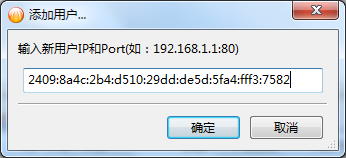

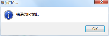

不支持直接添加ipv6地址的peer。
ipv6的地址你输错了,应该界面上加个ipv6的例子:(如:[240e:c1:5ff0:1:0:2::]:7582)

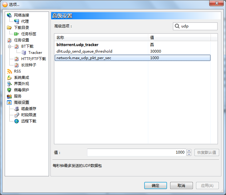

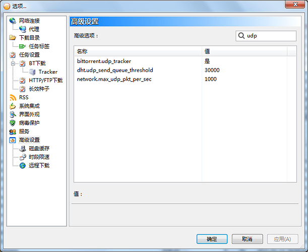

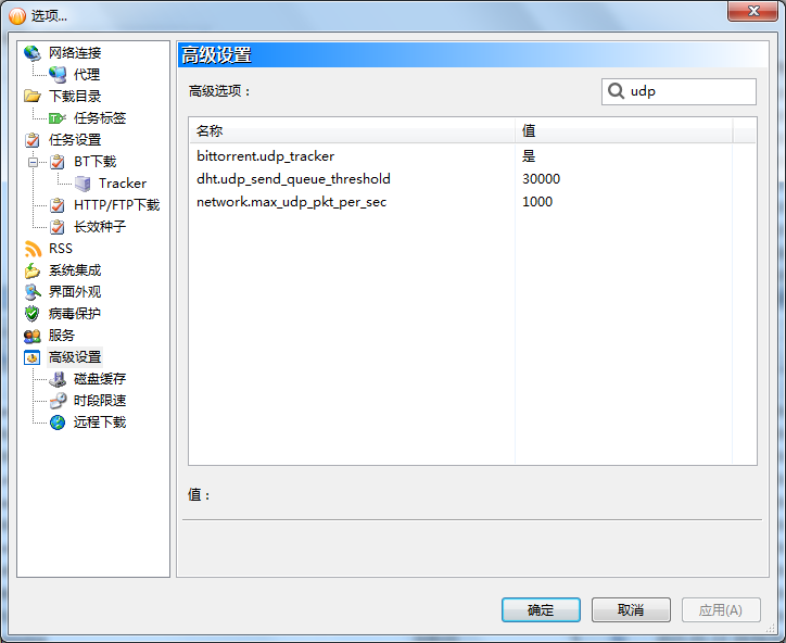

udp tracker你高级设置里面每秒发起数量是多少,你添加的tracker比较多,可能堵住了,数值改大点
好的,下次我试试

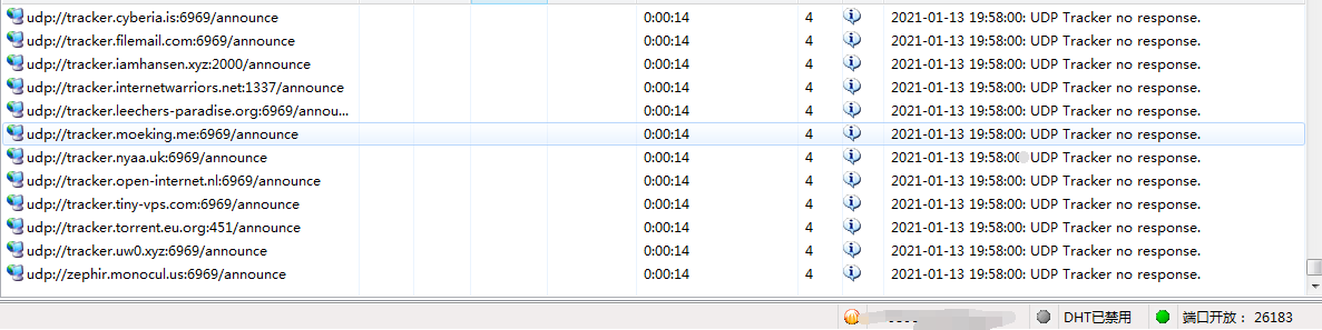

对了,最上面的udp可以忽略。是之后关的。之前是开的,也是连接不上
任务栏把加入DHT开关关掉,然后在试试UDP tracker呢,看看是不是比特彗星软件DHT功能引起的UDP堵塞,因为你端口是开放的,会产生比较多的DHT请求
关闭了DHT。之后给任务重新添加了UDP tracker,还是如此(移动v6公网所以才绿了,没有v4公网)
如果tixati能连接比特彗星不能,那估计是代码层问题引起的了,得开发者来找找问题
