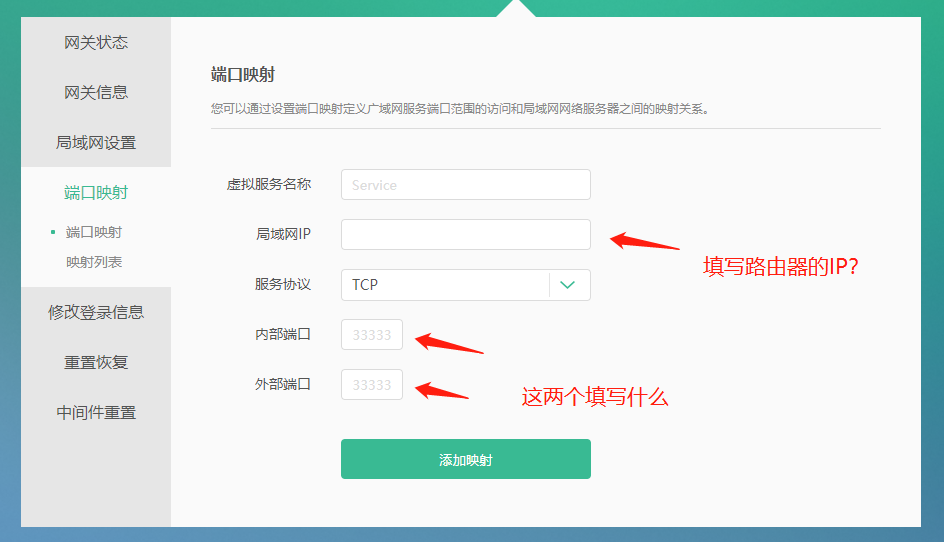

求位hxd教教孩子吧一点都不懂了
你需要申请公网
已经是公网的了
还需要进行端口映射
就是不懂端口映射呀

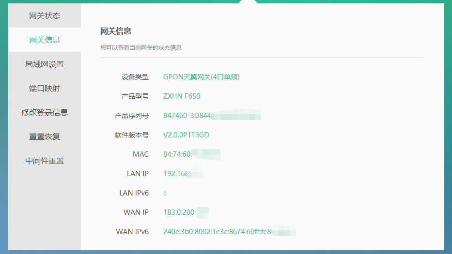

是路由器拨号还是光猫拨号?
应该是光猫 就是先到猫再到路由器
猫拨号的话就先进入它的管理界面截个图吧

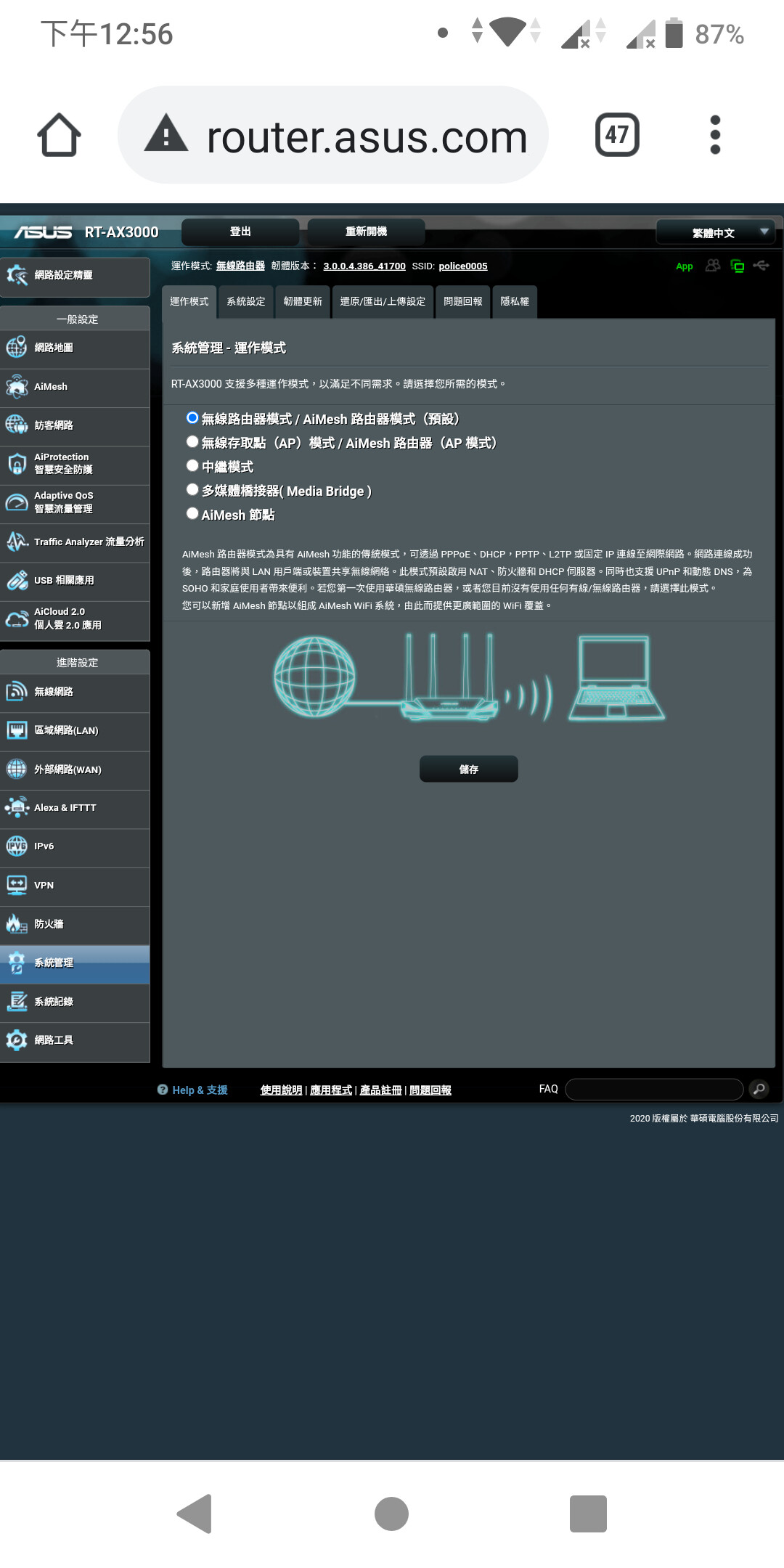

你應該先把自己路由器改成橋接模式,把分配ip工作給光貓,然後光貓和自己的路由器(已經改橋接了)光貓的lan接自己橋接路由的lan,就可以直接設定自己的光貓了。光貓帳密通常在機器的下面找找看。你bt的機器只需要一個分配ip的路由器。
選4
設定參考

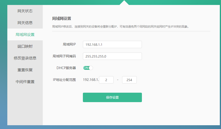

是的,选择局域网设置然后截图
拜託你光貓改橋接,就是要自己的當路由器了。要插自己的路由器的wan口。然後設定自己的路由器的端口了。你bt設備誰給ip就是開那個的端口。
最基本的裝置是光貓橋接,電腦直連然後電腦撥號,沒有路由器。路由器是給你方便而已。
Ps:路由器設定成路由狀態時是幫你撥號,取的ip然後再分給他下面設備的ip,等於是一個分房的管理員。
再打开端口映射,ip填写路由器获取的ip 192 开头 端口为彗星的端口
