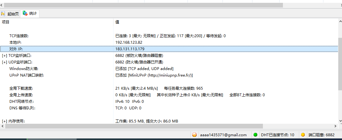

想要不阻塞,必须公网加端口映射
既然端口映射添加成功了,依然是 TCP 阻塞,那说明你没有公网IP。
公网IP 是绿灯的前提条件,电信联通可以打客服电话去要,其他运营商就。。。
有IPV6也行,或者你设置电脑的防火墙的出入站,添加协议。
如果网络为光纤猫拨号,那么进去光纤猫查看已获得的IP,打开 www.ip138.com,会显示你的IP是多少。对比下两个IP,一致的话那你的宽带IP为公网IP,如果不一致那么你的宽带IP就为电信内网IP
首先需要获取到公网IP,找各自运营商的客服要到公网IP,获取难度视地区和运营商而定,有的软磨硬泡还不一定有,有的只要打一个电话就换好了
然后每一层做端口映射,详细教程我放个链接吧
