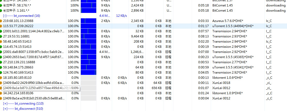

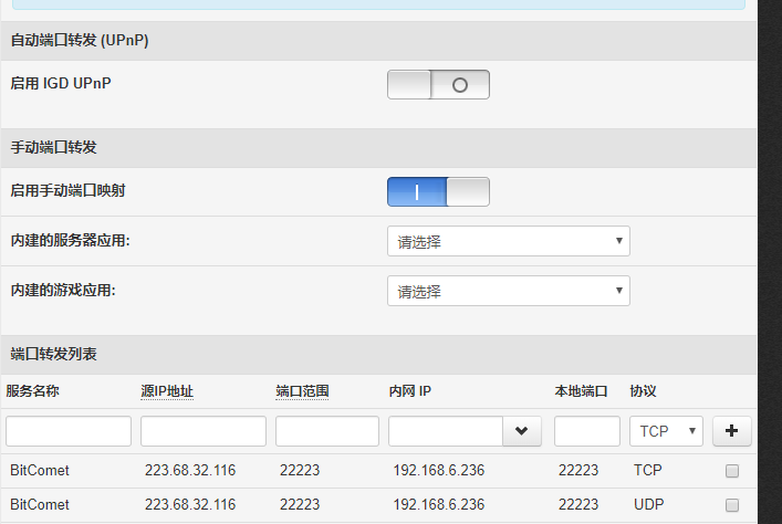

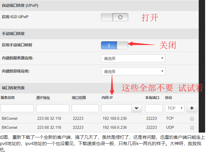

如图,重新下载了一个全新的客户端,搞了几天了,虽然是绿灯了,还是有问题,迅雷的客户端只能连上ipv6地址的,ipv4地址的一个也没看见,下载速度也很一般,只有几百k一两兆的样子。大神呀,救救我吧。

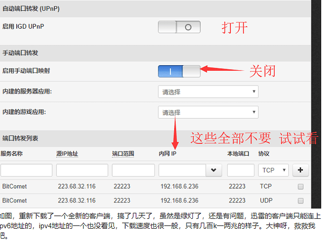

没用过你的路由器不清楚,我都是直接开upnp不用手动映射

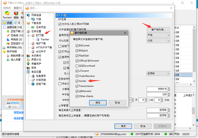

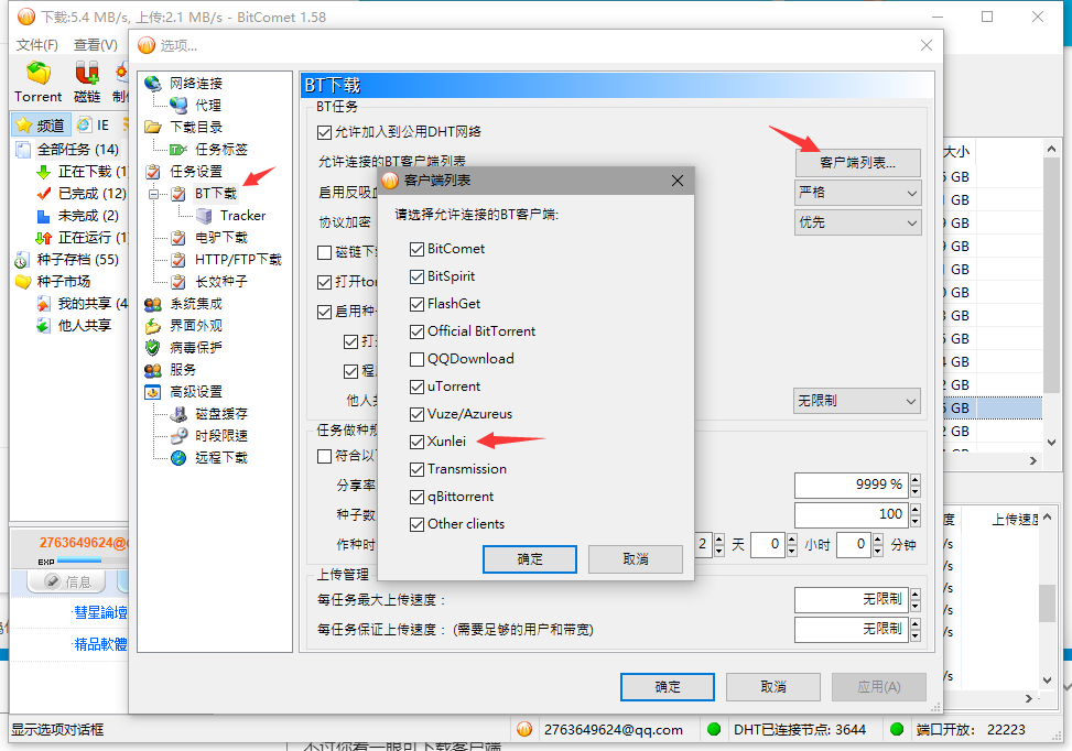

大佬厉害 全部都通了 但是UPnP NAT端口映射:失败 [UPNP device not found!] 不知道有没有影响

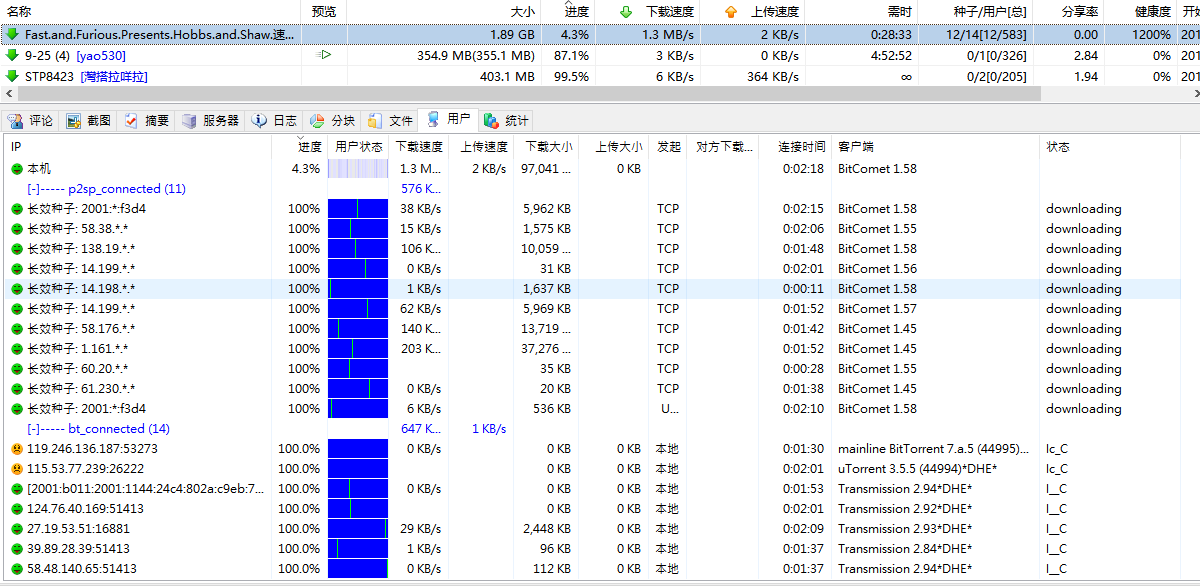

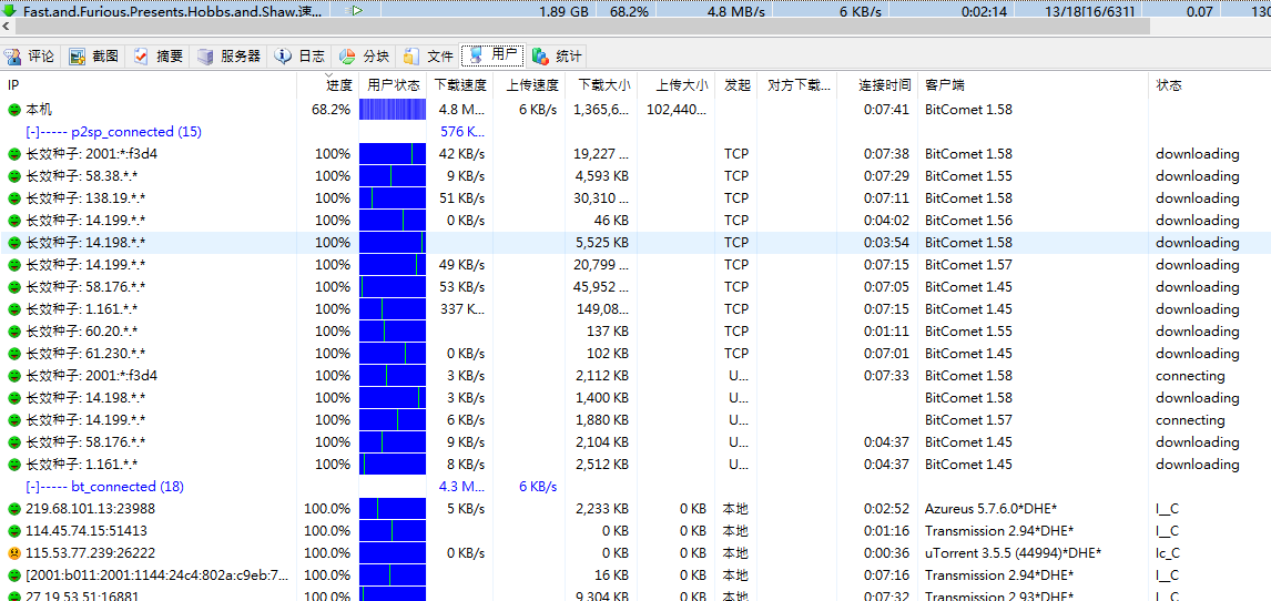

我还有个体验就是不管多么热门的种子,迅雷的ipv4还是ipv6的客户端 只能看到一个两个 反吸血选项都关闭了 不知道是不是比特彗星自己设置了
我也看不到
不过你看一眼可下载客户端
老哥 你下载的时候看到的迅雷客户端也很少吗?
是的呢:joy:想让他连都没有
我太难了,我下载一个人人上最热门的种子,迅雷可以满速,几百个连接,用比特彗星试了一下只有这点速度,并且只连上一个ipv6的Xunlei0012用户。我都不知道究竟是比特彗星自己设置的还是我移动ipv4内网(有ipv6)的原因。好难啊!可能国内还是迅雷为王,迅雷屏蔽的再用比特彗星下载
过了几分钟 连上两个了,还是Xunlei0012纯吸血的那种。。。为啥就是连不上ipv4地址的迅雷用户,好气啊。

应该是网络或设置问题 找了几个6v的种子 还是没看见迅雷
重置路由可能可以解決…
