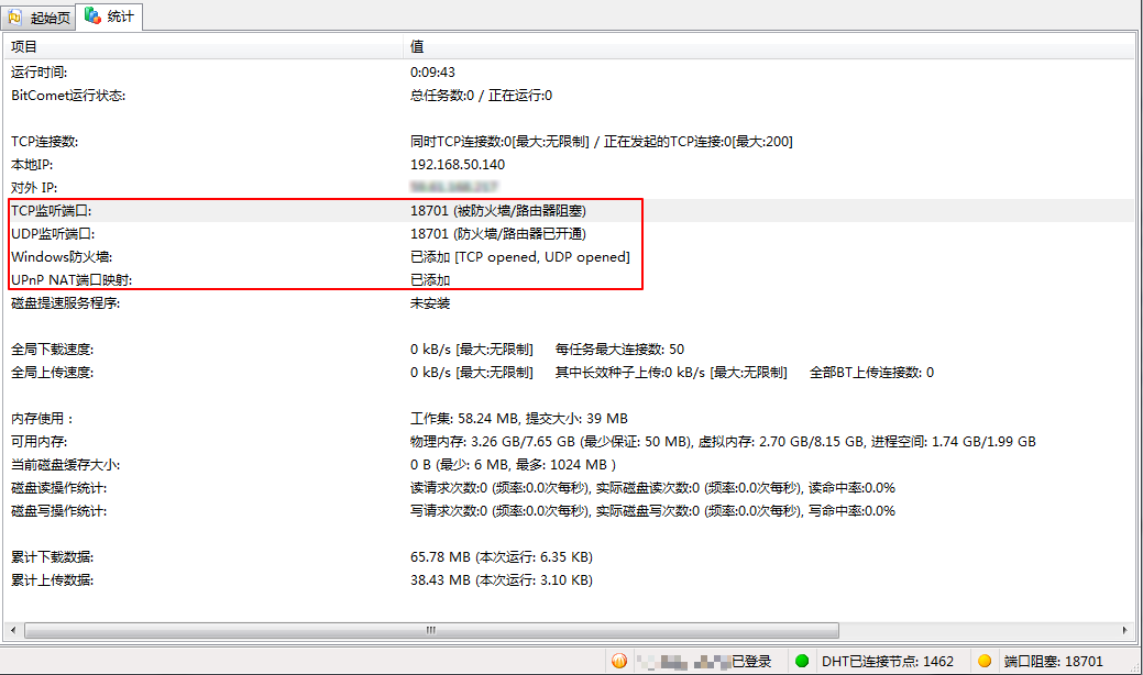

本人用的是电信光猫,电信光猫后面连着两个路由器,一个是二楼,一个是三楼的,我的电脑就是通过其中的一个三楼的华硕路由器上网。
尝试过获取通过读取dumpmdmd.conf配置文件获取超级用户密码,获取密码却无法登陆,所以根本无法在里面设置端口映射,连关闭DMZ都无法做到。
不过,光猫里面却默认开启着UPNP。
想着通过光猫桥接,桥接后,估计二楼的路由器就不能用了。
所以想问问,大神们,有什么方法解决这个阻塞问题?
UPNP都是正常开启的。
还有已经获得外网的IP。

电信光猫可以做端口映射的啊,你先光猫开端口映射路由器的ip和端口,然后再在路由器上做个端口映射你主机,类似于做一次转发就可以了。现在电信新的光猫都自带高级功能了

在光猫里面的DMZ设置路由器的IP,在路由器的DMZ里面设置电脑的IP,设置完就好了。

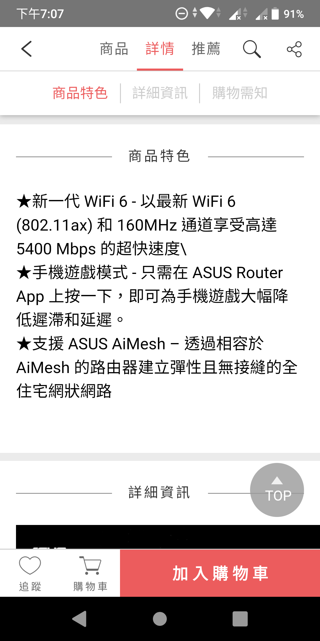

隨便買個大牌子的ax有支援的多比光貓強。wifi在用你更有感。
忘了不要買太舊的,因為你需要v6,有些舊的沒支援。
嗯,谢谢,AX是什么路由器?

确实需要桥接,早上开比特没多久,光猫就死了一次。。。还以为路由器坏了…
