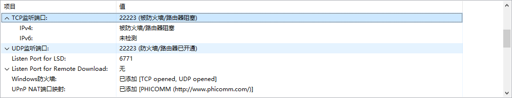

各位好兄弟们,我的bitcomet不知道为什么TCP监听端口一直被阻塞,怎么搞都不行。官网上的教程都是好多年前的了。和我路由器的设置不太一样啊。win10系统的防火墙也添加了例外,但是电脑好像使用的杀毒软件的防火墙, 。现在应该还能怎么尝试尝试,有点摸不到头脑欸。

网页打开
https://myip.ipip.net/s
然后开始菜单运行cmd命令,执行tracert 页面中的IP地址。
然后观察前三跳有没有10.或者100.开头的ip地址出现,如果有代表你是内网ip,是没有任何办法放通TCP端口的。
想要解决绿灯,先找运营商开通动态公网IP功能,然后在尝试做上面的检测,成功后才有办法进行开通绿灯。
我家里是电信光猫接个路由器再通过一个桥接的路由器,前两个都分别是到这两个路由器的网关192开头的,都是1ms。第三个就是我的电信光猫网页里的ip,8ms。最近电脑有问题,拖了一个星期才修好哈哈。。。重装以后下载了论坛里分享的带种子市场功能的版本。

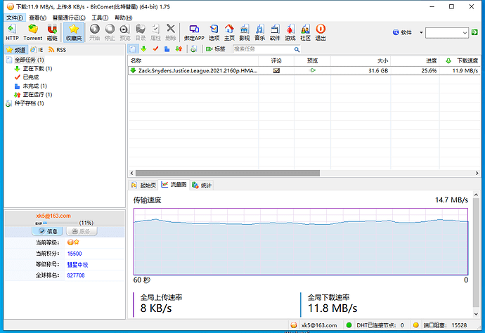

结果还是阻塞电脑这回就用的win安全中心,防火墙也添加了。端口转发和UPnP也有了。黄灯位置右键是显示有外网ip,路由器防火墙也关了。主要搞不懂是啥阻塞。吐血了,倒是加了tracker下多个文件的时候速度也还行。
你應該加他們的群,你基本觀念不正確。除了電腦直連而且是光貓在橋接的情形下,也就是你電腦要自己撥號才是只要打通防火牆就可以。你如果光貓接你的電腦可以上網,就要打通光貓的接口,只要你光貓沒橋接就是要打通光貓,而且你已經用22233了當然設定就是22233了。消化一下。

,谢谢解答,我光猫没破解,估计暂时是没法打通这个光猫咯,哈哈

有公网IP不?有的话,在端口映射那里设置,把22223口映射到外网,内网的话你是用电脑下载的话,固定下电脑IP地址,内网地址选你的电脑IP,如果没有公网IP,那只能搭挢了。。

哈哈,理论上是这样。但是平时事情太多了,平常下载的时候网速也已经很高了,同样下载一个电视剧,小时候可能下载动不动就一天,就现在5m/s和10m/s没啥区别,刷个碗一样下载完,而且看的字幕组的资源大多国内就够下载了,有时候又懒得折腾了。
直接打电话到中国电信要求开公网。然后在光猫上映射端口就OK了。
