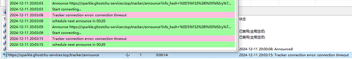

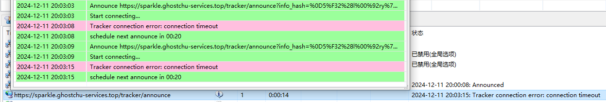

在试了,,目前看起来卡住了,提示503
5分钟,,19:07-19:13等会你报告里面看看数据吧,我猜是超过了5000上限。。

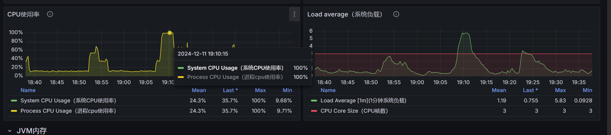

最高 3.19k qps,503 的原因是系统 CPU 资源耗尽了
Redis 到了瓶颈,这个没有什么太好的解决办法, Peers 在 105 万多一点
嗯,看起来是使用数据库的性能极限了

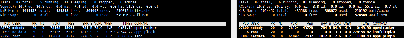

看到 CPU 起来了,系统 CPU 占用在 40% 左右,还在观察
更新:当前 QPS 在 2.5k
感觉已经爆了

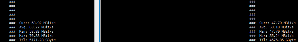

我感觉服务器的带宽好像顶满了,我检查下
那我先关一下,居然宽带瓶颈了吗
刚刚 qps 峰值是 3.35k,CPU 在 88%,有一大批的异步响应管道刷写失败,应该是连接断了。
感觉带宽和 CPU 都有点瓶颈。
刚刚这一小会儿,传输了超过 20GB 压缩后的数据。你的 Tracker 服务器是怎么接下这一堆流量的?
Garnet 的性能似乎还真的是比 Redis/Valkey 好那么一点,但不排除是我心理作用。但目前可以先切换过来用,高负载的情况下 CPU 占用低一点,响应速度也快了不少。
我服务器不止一台,目前的话运行着2台服务器,每台tracker消耗在50Mbps-100Mbps左右

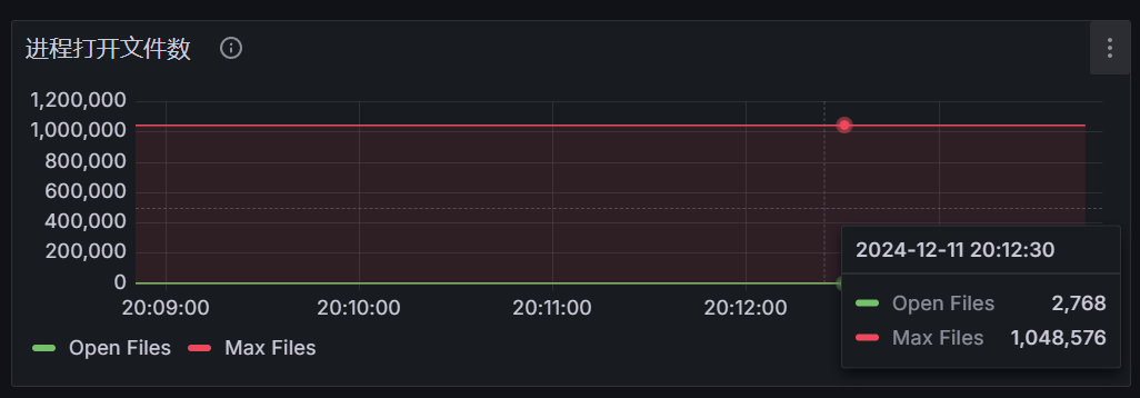

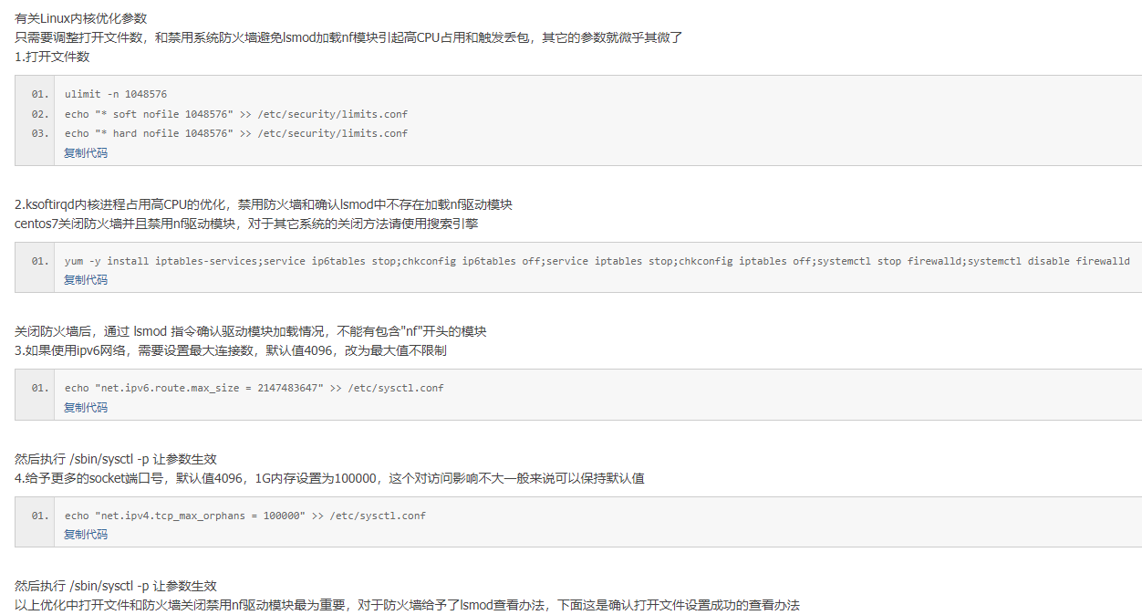

你可以尝试优化内核试一下?是不是系统触发了1024限制导致失败,因为此时你的CPU并没有用满,可以参考文中方法优化下内核避免Linux的1024锁
https://bbs.itzmx.com/thread-18214-1-1.html

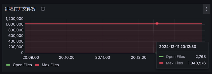

主要是这台服务器是跑整个 PBH-BTN 下面所有服务的,所以:
  • ulimit 现在是 unlimited,因为是自己写的程序,所以不太有打开文件数的担忧,而且现在的值已经非常高了
  • 所有服务都被封装在 Docker 里保证安全性,我觉得 Docker 的网络驱动程序可能是有一定损失的
  • ksoftirqd 是有一点,内存碎片整理和也有点,但是同上考虑到安全性问题,防火墙还是得开着,因为没有外面其它防火墙挡着
  • 现在 Garnet 不是最佳状态,因为没给它解除 memlock 的限制
  • opentracker 确实是专业的,极致的数据结构,精炼的代码,但是它没办法做更多的事情
ARM的机型确实单核性能差点意思
docker的网络是走iptables转发出去的,如果使用网络服务的话,就算设置为宿主机共享网络也一样,docker的确实性能会严重下降
ulimit 主要遇到过坑,centos以外的某些新系统,设置后不是真的解开1024限制了,需要另外修改一个文件来解开限制,得通过文中方法来确认是否修改成功,特别还运行在docker中可能修改方式更加不一样
可以试试看把JVM+其他服务的内存占用控制在系统内存的一半~四分之三,看看会不会有所改善
fs.file-max和fs.nr_open
