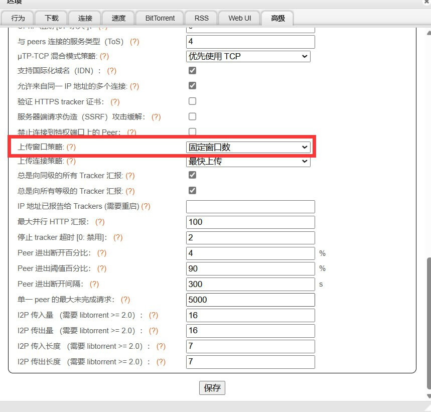

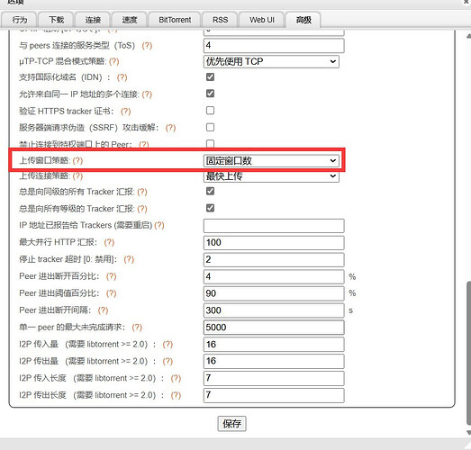

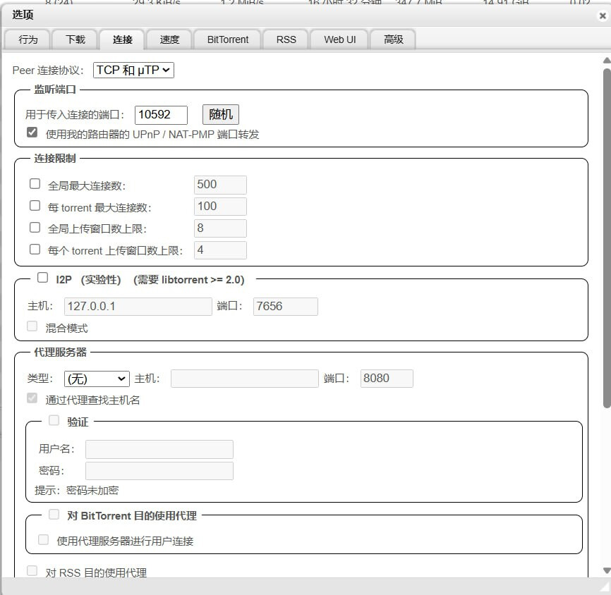

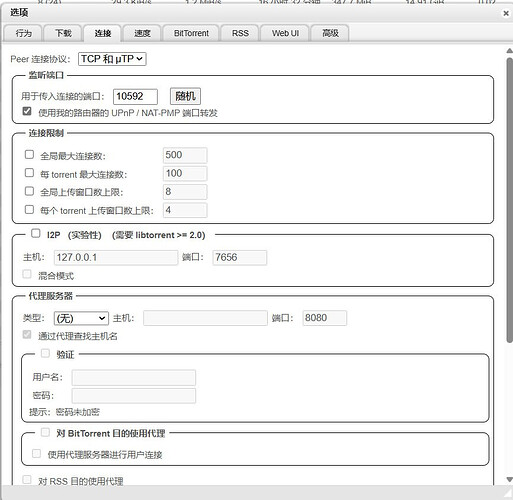

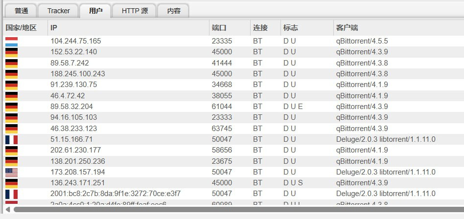

由于qb是一个吸血客户端,默认只给4个人上传,导致下载快但是没有上传速度或者上传速度极慢只有300KB-500KB

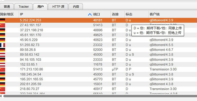

客户端用户列表,全部都显示,您拒绝上传

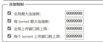

错误示范,取消全部的勾选,依旧没有上传速度
正确解决办法
此时都为大写的U,上传速度也正常可以稳定维持在10MB/s,比之前的300KB/s快了40倍的上传网速
qb上传给其他人一般就100KB/s,20个最多也就2MB/s,具体情况看物理距离的延迟,qb对高延迟传输优化不好,所以4个上传窗口大概最快维持在300KB/s-500KB/s
:sweat_smile: :rofl: :joy:這麼多個99999*N 不怕宕機嗎?…
这样恐怕会死机的吧
