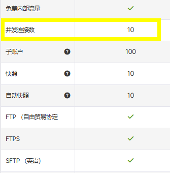

检查nas的smb并发连接数限制,可能连接数过多引起的拒绝访问
