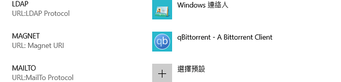

MAGNET 無法設定BC為預設
安裝完新版QB後,預設磁鏈就變成QB

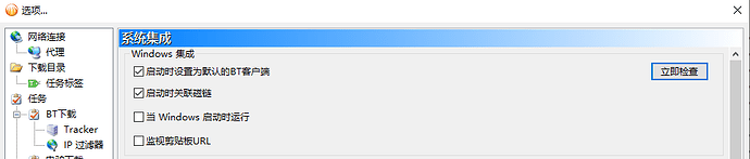

BC選項消失
选项》系统集成 勾选启动时设置为默认的bt客户端和启动时关联磁力
按下 立即检查
比特彗星用的是系统api关联的,至于你的原因,你是否在浏览器上点击磁力?看看是不是chrome的原因

qB更新到5.0.0以上就会这样了,磁力链接总是被qB接管…好像qB优先级高一些一样…
3個讚
完全命中,問題解決
太感謝了
果然是5.0的鍋
