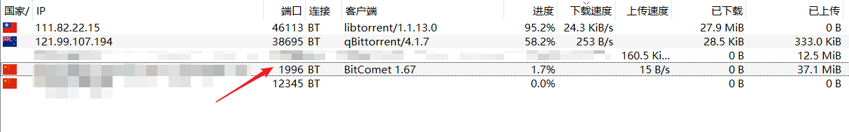

ipv6通道的数据不走软件内设置的监听端口通过?

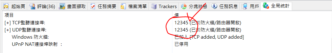

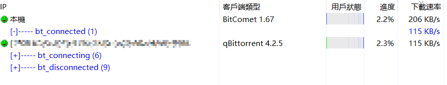

在bitcomet里手动设置的监听端口是67890,同时用qbit和bitcomet下载一个资源时,在qbit里发现了bitcomet,监听端口却是1996,并不是预设的那个。
软件里预设的监听端口只对ipv4通道生效吗?ipv6的本地监听端口是随机的?

bitcomet里看到的本机的qbit,走的是手动在qbit里预设的端口,qbit里设置的本地监听端口同时对ipv4,v6生效
假如bitcomet的ipv6本地监听端口是随机的,不知道能不能提供个选项供修改,或者固定到和ipv4一样的端口,不然在padavan的防火墙里添加白名单就太麻烦了。

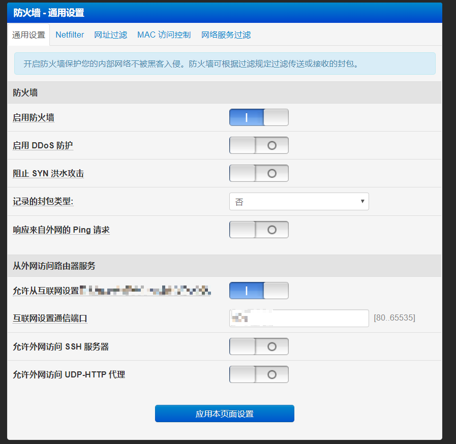

你用的是ipv6内网,去路由器防火墙把ipv6 nat功能关闭,或者路由器做白名单放通防火墙试一下

彗星里IPv4 IPv6使用同一个监听端口

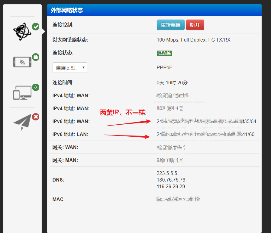

路由器里ipv6 wan ip 和 lan ip 除了前两段外,其余不一致,
test-ipv6 检测到的和lan ip 前4段一致,余下不一致。

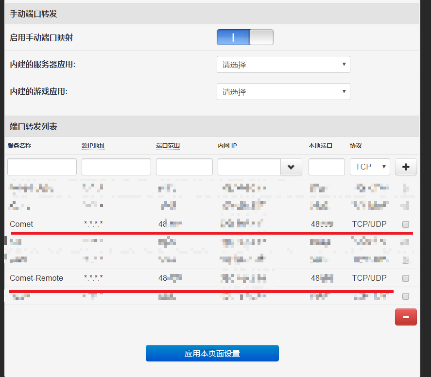

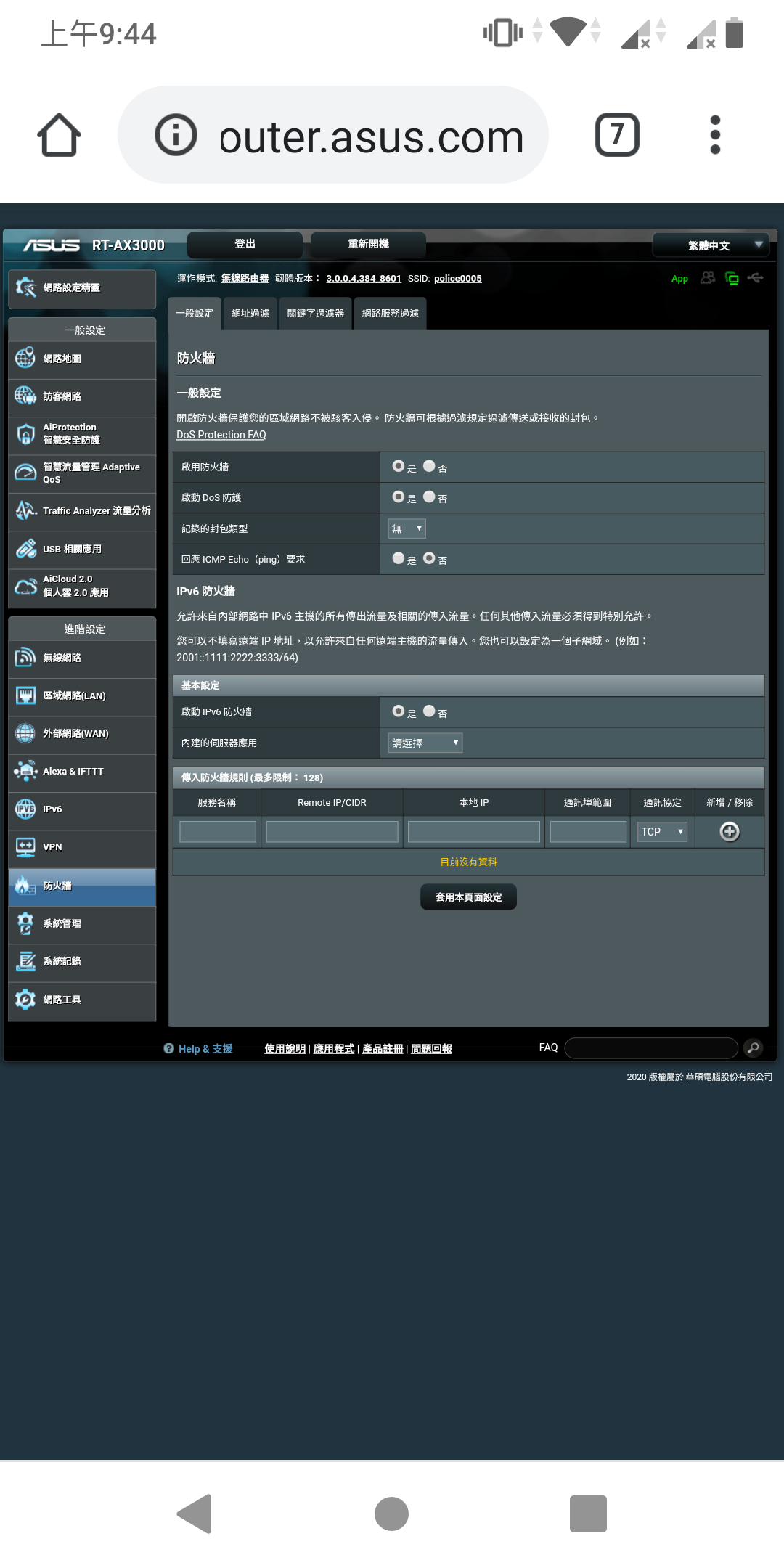

路由器里虽然开启了防火墙,但也把该端口加入了ipv6白名单
不至于外部检测结果堵塞。

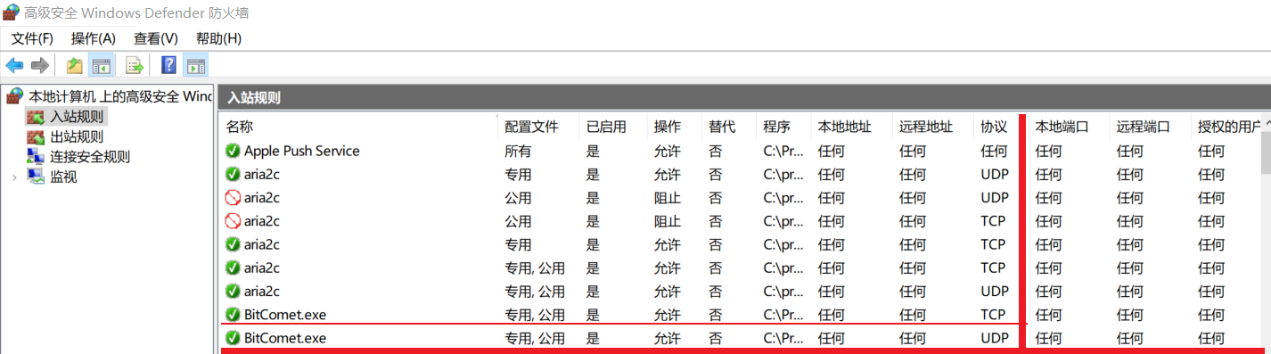

win 防火墙

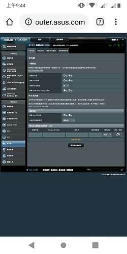

ipv6在路由器有自己的防火墙设定,老毛子固件才要自己定义,梅林或华硕固件不用,他本身有ipv6防火墙设定。
