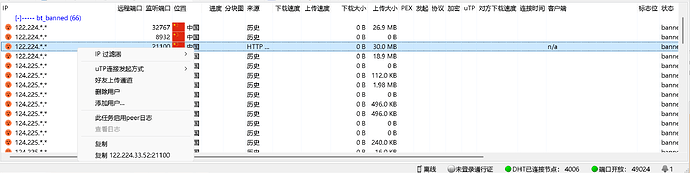

IP 封禁不够迅速
可能是程序逻辑的问题?应该先把 IP 和黑名单比对,再决定是否允许数据传输。我亲眼看着图里的 IP 吸了 30MB 流量,然而 IP 黑名单已经有这个 IP 了。
目前都是用定时器来实现的,每10秒执行一次定时器
可能需要改成5秒或甚至3秒
有些吸血的, 只有蜻蜓點水就閃了. 也不知被吸了多少.
我看到來幫我的用戶, 原本是100%, 一下子就變成99.7%
還好他臨危不亂, 直到我快下載完了, 最後幾秒才補上
而且我也覺得 disconnected(dead) 一個循環35秒太長了. 而且還循環很多次.

因為沒有及時把那些吸血或來亂的即時 ban 了
乾脆就手動, 結果手動的名單越來越長. 有些可能重複了.
