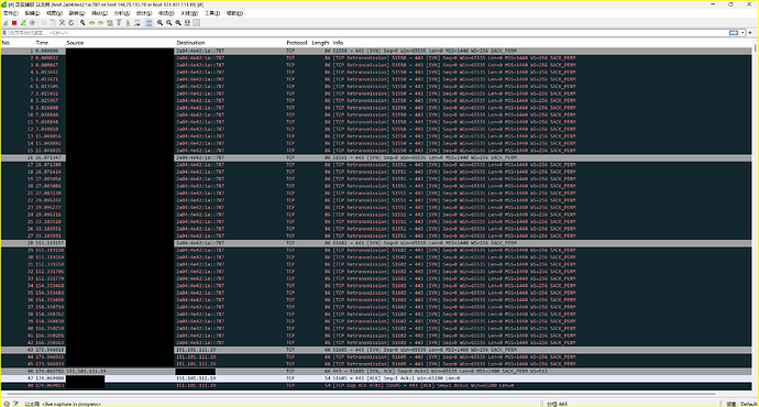

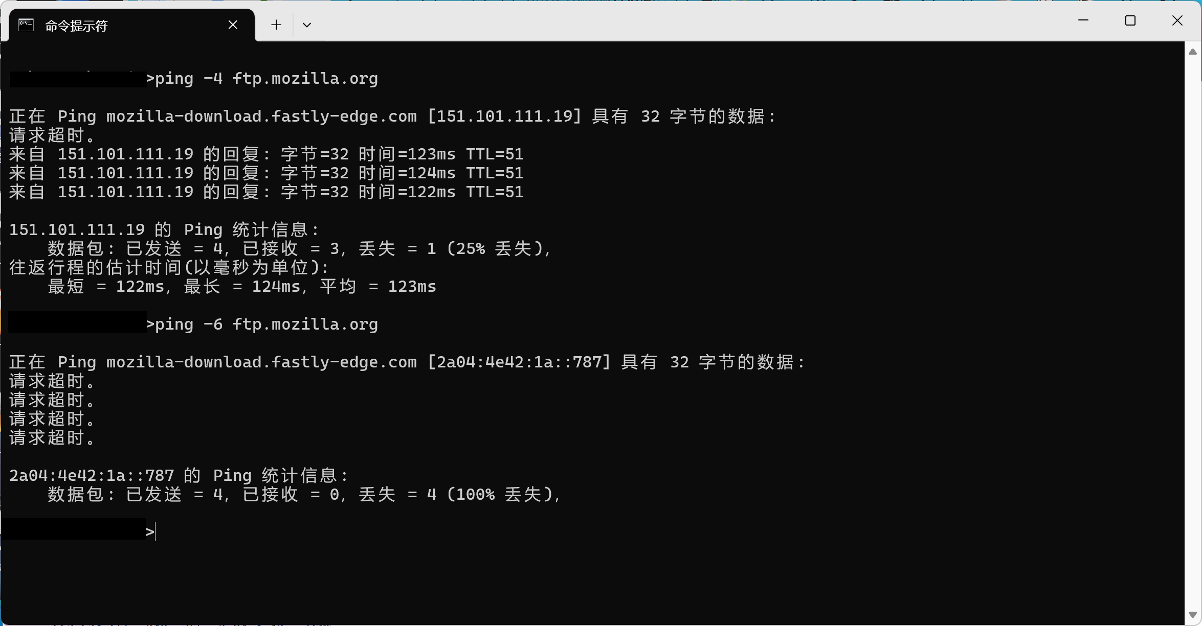

我从 Directory Listing: /pub/firefox/releases/ 下载 Firefox 最新版,然而多半是防火长城干扰的关系,浏览器下载很慢,所以我用比特彗星下载,奇怪的是浏览器下载虽然很慢,但是有速度,比特彗星直接失败。最后我发现是网站的 IPv6 被封锁了(抓包发现无法建立连接,ping 直接请求超时),IPv4 没有问题。
需要的解决方法:HTTP/FTP 任务在 IPv6 失败时尝试使用 IPv4,反之亦然
